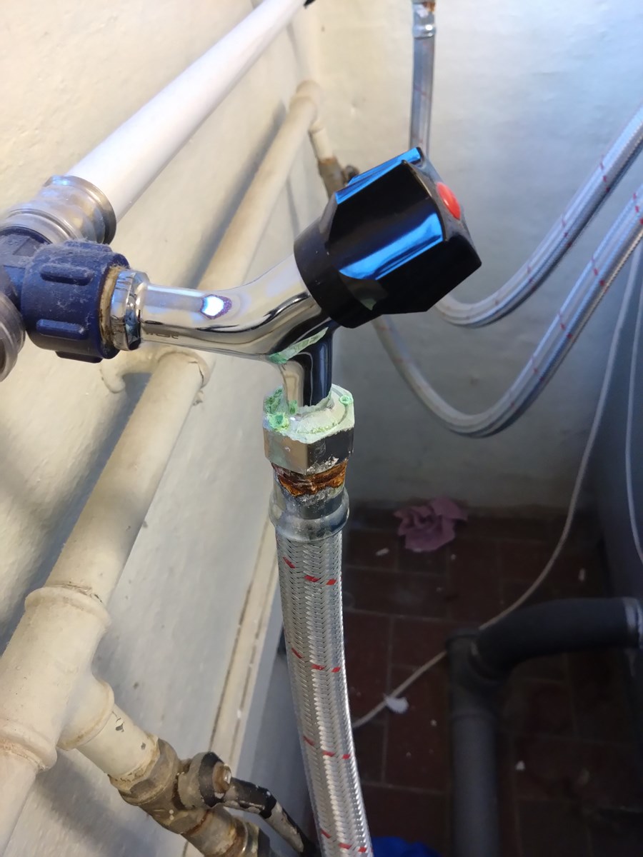

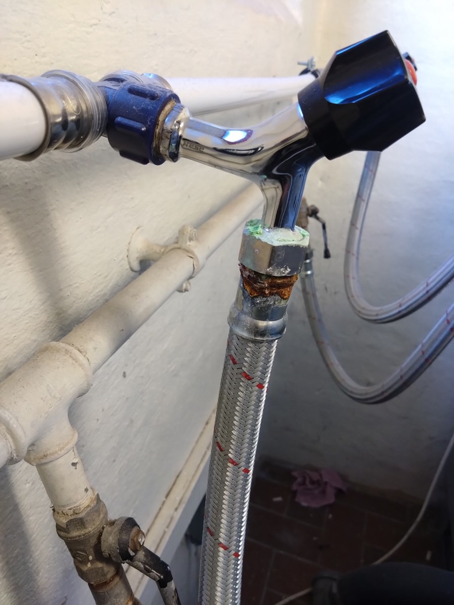

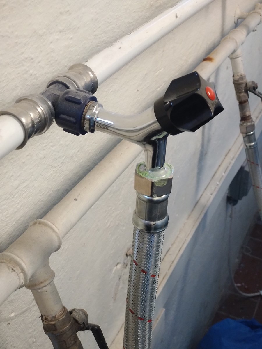

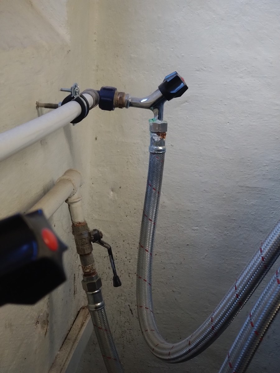

Har lagt mærke til at varmtvandstilslutningerne til foreningens vaskemaskiner ser rustne/irrede ud, selvom det ikke er mere end 1-2 år siden de er lavet. Før var der kun koldtvandstilslutning.
Er det galvanisk korrosion vi ser her? Se billeder.
NB. rørne hen til varmtvandshanerne er pex.
Hvis du mener det hvide snask der ligger på omløberen ligner det mere kalk fra en utæt tilslutning. De materialer man kan se på billedet burde ikke give problemer med korrosion.
Nej, det er det grønne ir og rusten som man kan se på presfittigen. Mest på billed et og to. Pirkede lidt på rusten med en nøgle og der fladt en hel skal af. Synes det er sært det er kommet så meget, så hurtigt, men det kan sagtens være det ikke er noget at bekymre sig over.
Årsagen til det hele er en ikke helt tæt pakning på afgangssiden af vandhanen. Det siver en lille smule, og derfor dannes der ir. Rusten skyldes mangelfuld elgalvanisering af kapperne på de metalarmerede slanger.
Tjek. Det sagtens være det ikke er tæt. Vi har haft VVSer før som er rendt fra utætte samlinger. Der dryppede det dog. Her er der ikke noget at se, men det er jo også varmt, så det fordamper nok bare.
Hvis ikke det er til at se, så er det tre forskellige haner, som så allesammen er lidt eller lidt mere utætte ..
