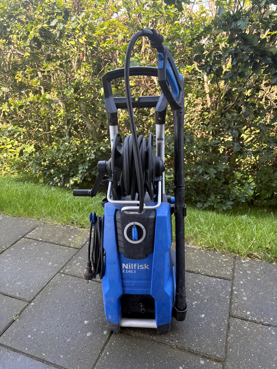

Min højtryksrenser kan ikke længere lave tryk på vandet. Ser ud til at vandet blot løber igennem. Pumpen brummer helt normalt. Jeg har åbnet maskinen og alt ser normalt ud. Nogen som har et bud på hvad der er galt?
Jeg skruede også bunden af pumpen og så løb olien ud :-) Hvilken olietype og hvor meget skal jeg fylde på?
Start/stop ventilen er netop skiftet, da maskinen også var utæt.
