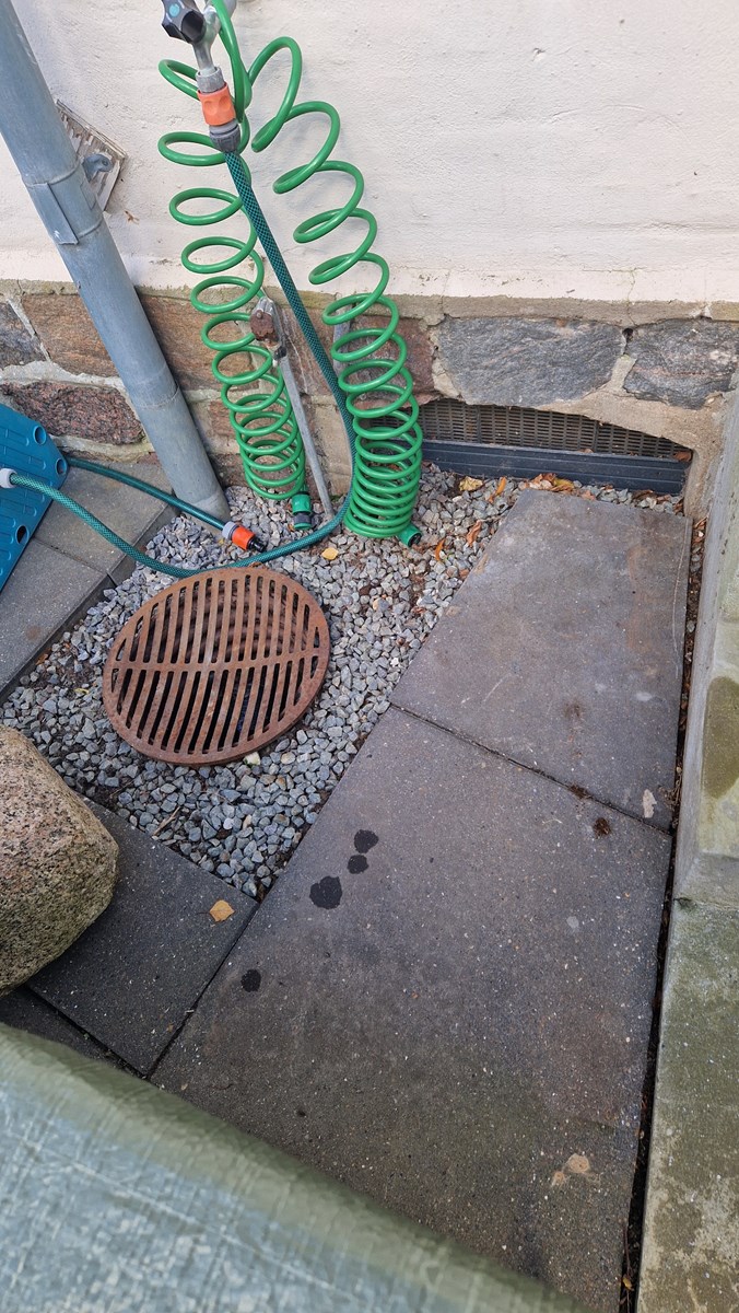

Fliser og nedløbsrør/brønd ved sokkel
Hvordan bør man lave dette setup korrekt, så terrænniveauet ikke kommer over udluftningen til kartoffelkælderen, samtidig med at man undgår, at der bliver for fugtigt op ad soklen?
Hvis terrænet ligger i det oprindelige niveau, kan der løbe vand ind gennem åbningen.

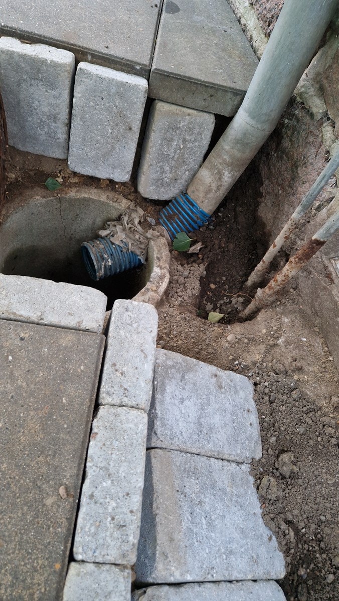

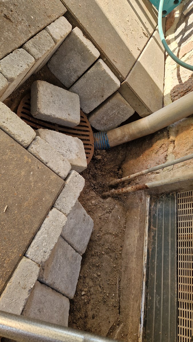

Jeg er begyndt at grave ud for at udskifte flexslangen ved nedløbsrøret, da den ikke slutter tæt (det er egentlig bare et stykke drænrør). Nu risikerer jeg dog, at fliserne bliver undermineret, og det ser desuden ret ufærdigt ud, men det er også kun en midlertidig løsning for lige at få tætnet nedløbet. Men jeg er usikker på, hvordan det laves på den bedste måde. Måske bør jeg fjerne flere fliser eller støbe en kant eller ...? Og hvilken slange/rør bør man vælge som erstatning for det blå stykke?

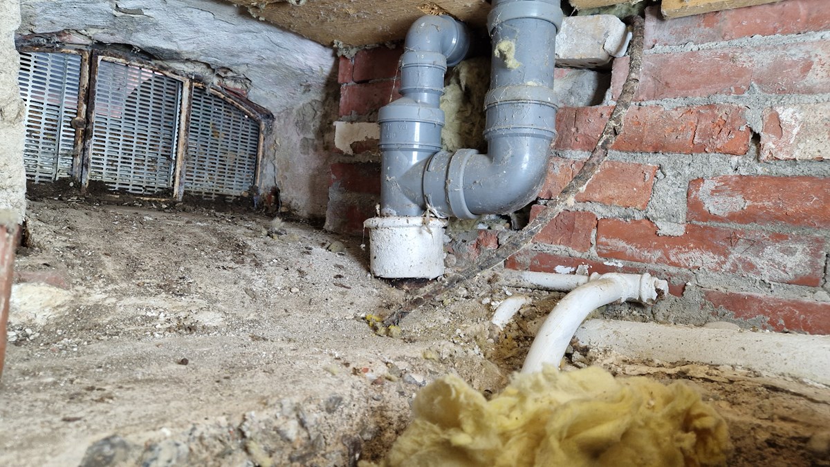

Der er også et billede fra indersiden i kartoffelkælderen.

støb det vindue til , og få grunden med op i nivo
støb et rør med ind i vinduet og før det med op til udluftning
