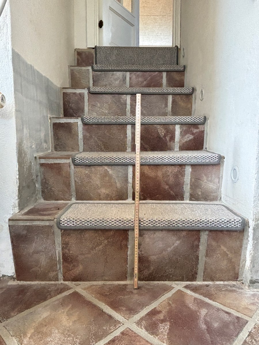

Et højt trappetrin.
I kælderen er denne trappe op.
Hvis jeg som efter planen sænker gulvet 3 cm, bliver nederste trin 28cm. De andre trin er 19-20cm
Er der noget man kan gøre her? Det bliver jo nok lige højt nok med 28.

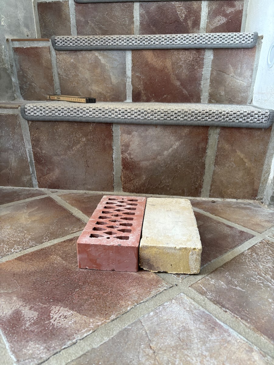

Kan man lave et lille 8cm trin på gulvet, eller vil man snuble over det?
Eller skal jeg udligne ved at fjerne 1 cm fra de andre trin.

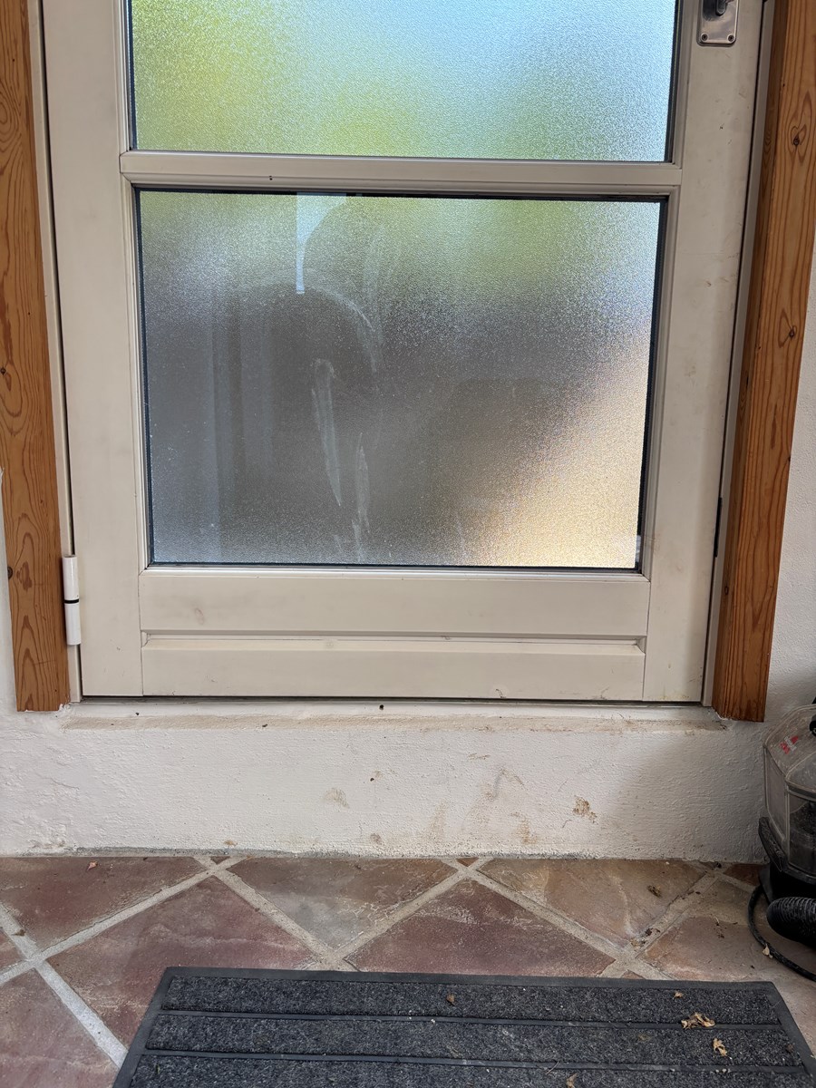

Og det samme ved døren. Hvad vil i gøre her.
Tak :))
 Vh.
Som udgangspunkt skal alle trin være lige høje. Hvordan du griber sagen an er af mindre betydning. Alt andet vil du hurtigt fortryde.
Formlen lyder: 1 trin plus 2 stød = ca. 64 cm.
Rantzau skrev den 05-07-2026 13:28:59
Tak for det. Ja så et “fortrin” tænker du jeg vil fortryde også. Det føles egentligt meget rart at træde op på et lavere trin først. Men måske virker det ikke.
 Vh.
Et lille”fortrin” er betydelig bedre end et væsentlig højere trin, men det vil føles lidt forkert.
