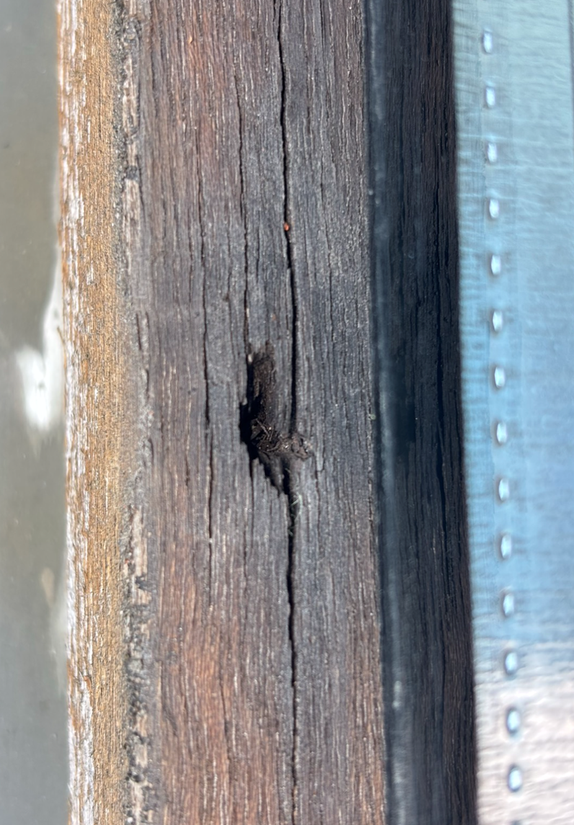

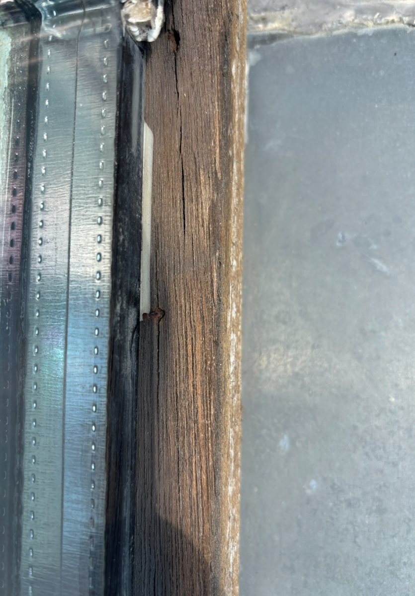

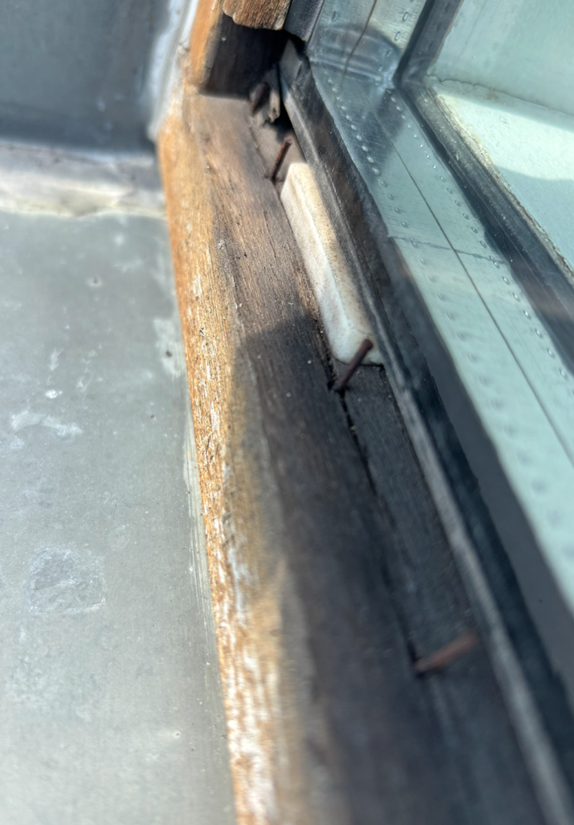

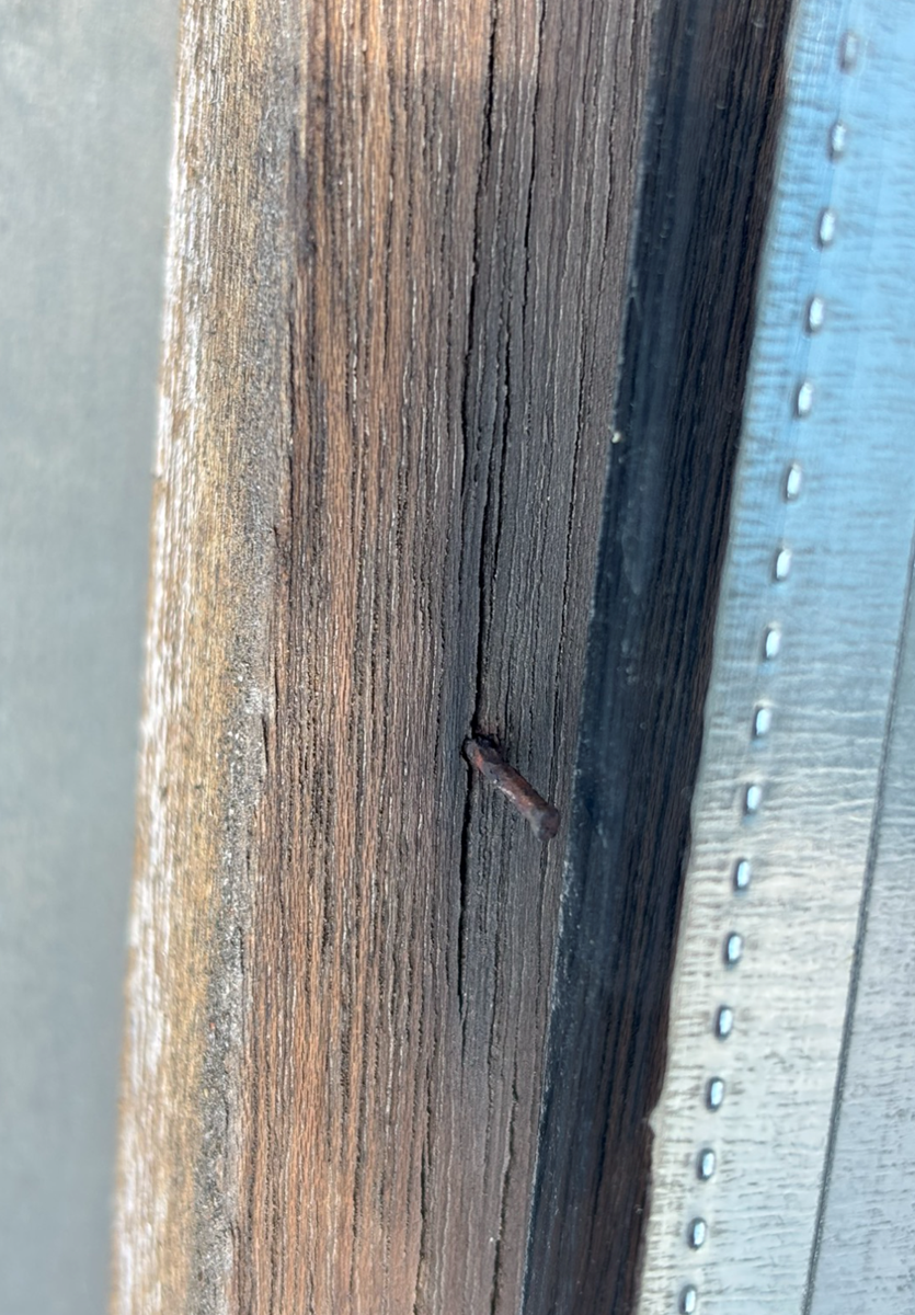

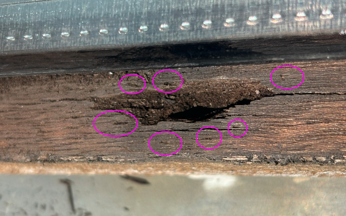

Nu har jeg afmonteret glaslisten i bunden af det ene vindue og kan se, at selve karmen i bunden ser ud til at være delvist nedbrudt.
Jeg kunne fjerne glaslisten uden brug af værktøj: sømmene gik simpelhen igennem listen.

Hovsa - jeg glemte billederne.
Alle billederne er af bund-delen af karmen - selvom billederne vender lidt mærkeligt...

Synd at dine vinduer ikke er blevet passet. Prøv med en lille skruetrækker (lige kærv), hvor langt du kan trykke den ind i træet.

Jeg har prøvet med en skruetrækker.

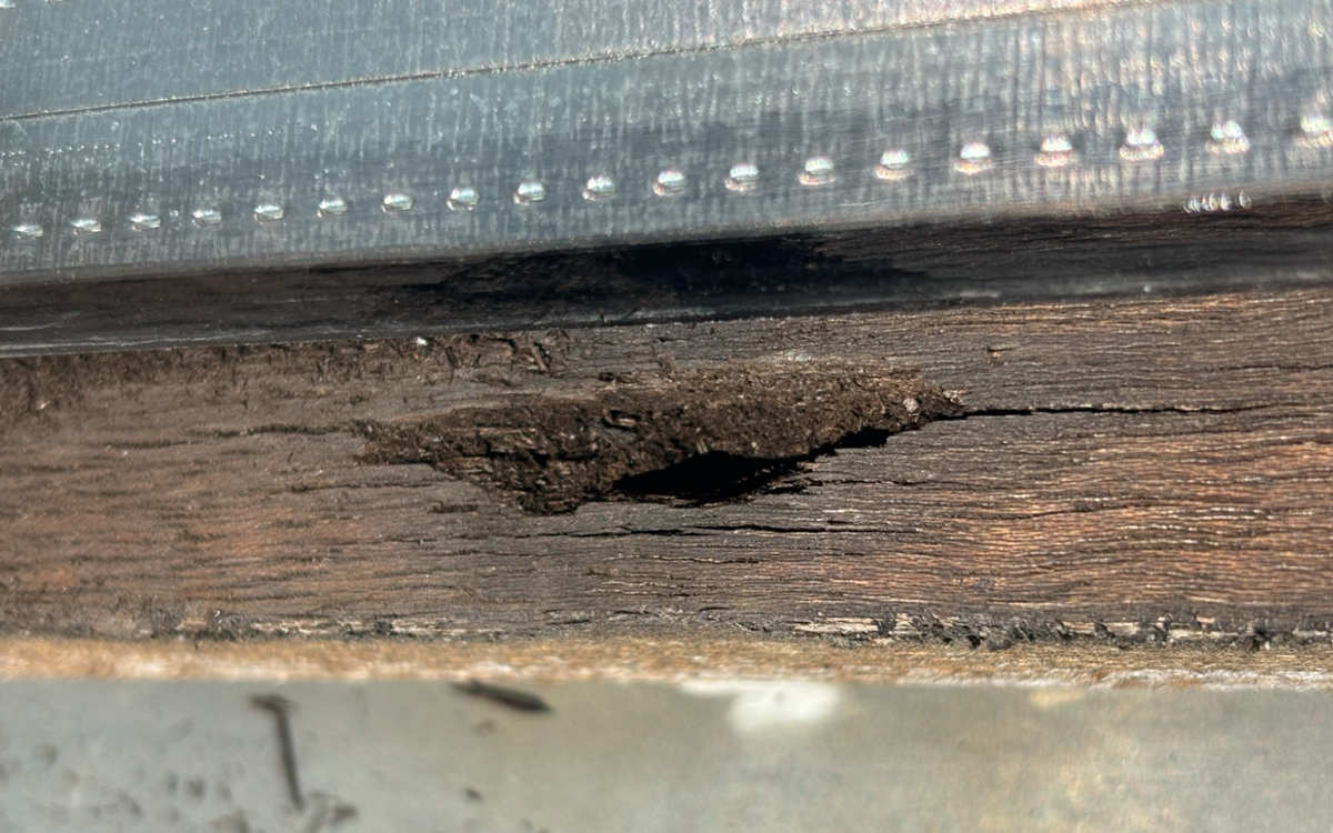

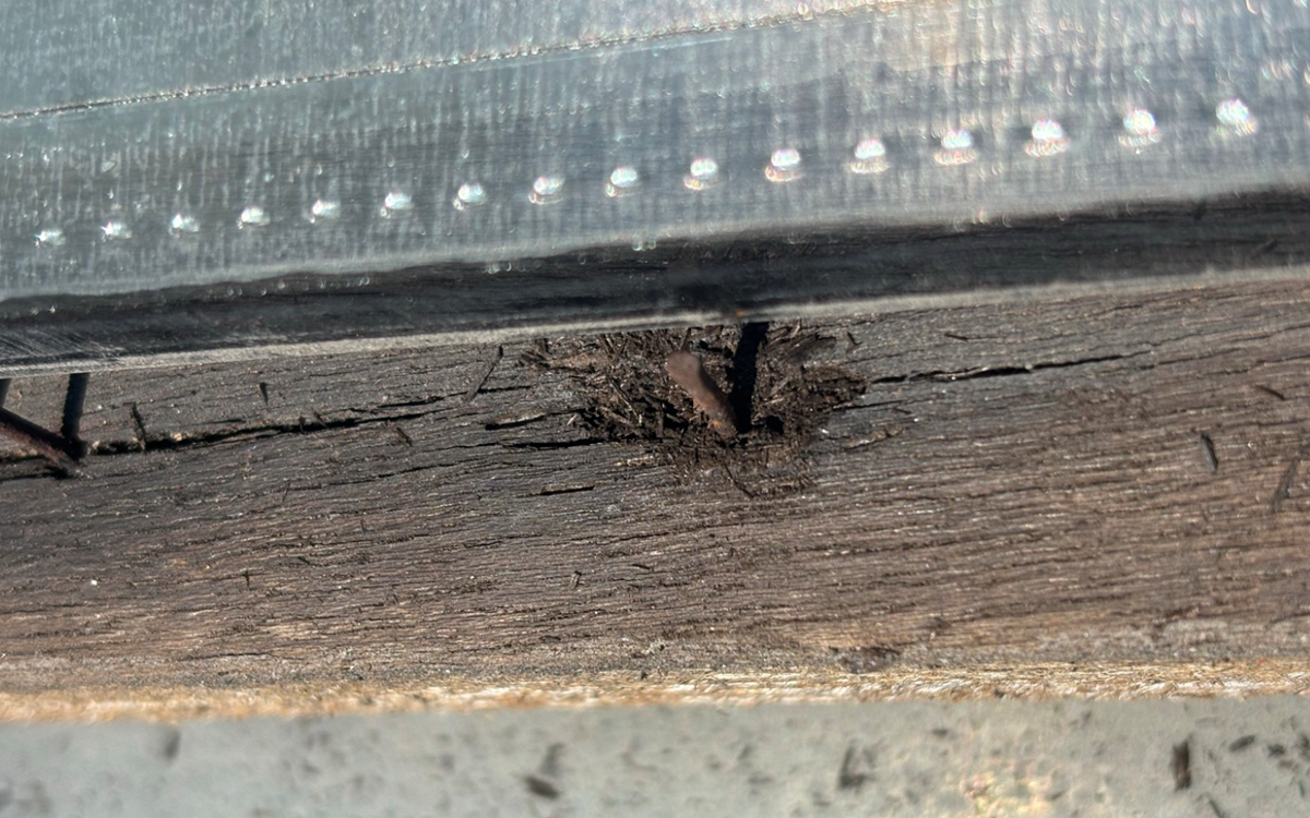

I de områder hvor det er værst nedbrudt kunne jeg nemt stikke en skruetrækker et godt stykke ned. Faktisk smuldrede en del af træet nær hullet/revnen. Jeg har krattet alt det løse smulder fri.
De andre steder en lige omkring der hvor hullerne omkring sømmene er, der er træet hårdt og jeg kan ikke stikke en skruetrækker ned. På billederne kan du ane, hvor skruetrækkeren har været trykket ret hårdt ned og har lige lavet en lille mærke måske en halv til hel mm dybt.
Det er kun nedbrudt så det smuldrer lige omkring sømmene.
Det øverste billede er af det sted hvor det er allerværst nedbrudt.
De andre steder ligner mere billede to som nok er det næstværste sted...
 På det sidste billede har jeg prøvet at markere steder hvor jeg har trykket hårdt ned med skruetrækker og kun lige kan lave et lille mærke.
