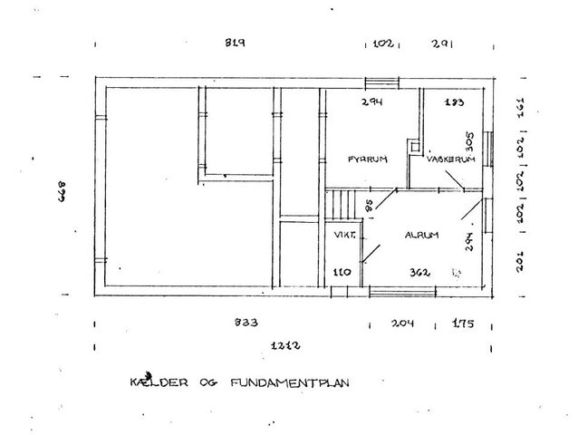

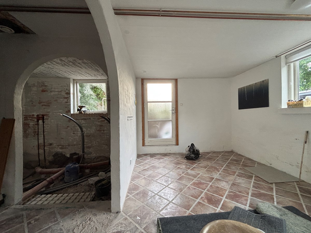

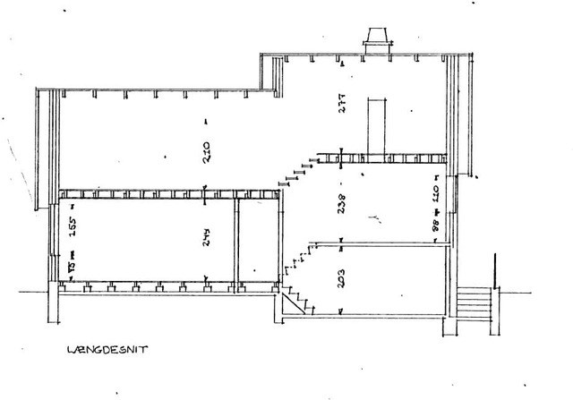

Nu da man ikke må bruge kantisolering i kælderen er jeg i tvivl om det har noget at sige mht gulvvarmen.
Skal den lægges på en bestemt måde. Længere fra kanten eller lignende?
Og hvad er det bedste mønster egentligt?
Jeg tænker vvs’en lægger det men hvis der er noget han skal være obs på siger jeg der videre til ham.

Slangerne skal ligge på samme måde uanset om der er isolering eller ej. Hvis du har en vvs`er til det så lad ham bestemme mønsteret og lad være med at blande dig. Normalt lægger man fremløbet langs ydervæggen, og slangerne i sinusmønster så returen ligger ved siden af for at få den jævneste gulvtemperatur.

Det er super. De bliver lagt som normalt. 👍
