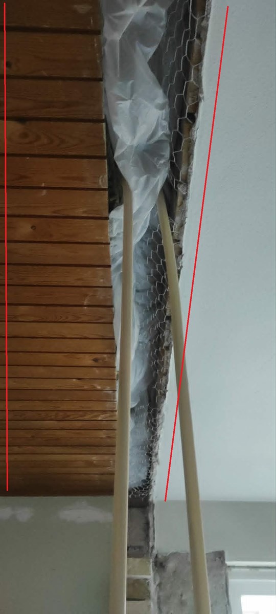

Vi bor i et orginalt hus fra 1962 med orginale lofte. Der er ikke nogen dampspære i loftet.
Vi har fjernet en væg i køkkenet hvor vi har et pudset loft, ind mod spisestuen som har listeloft og det har efterladt et hul mellem de to.

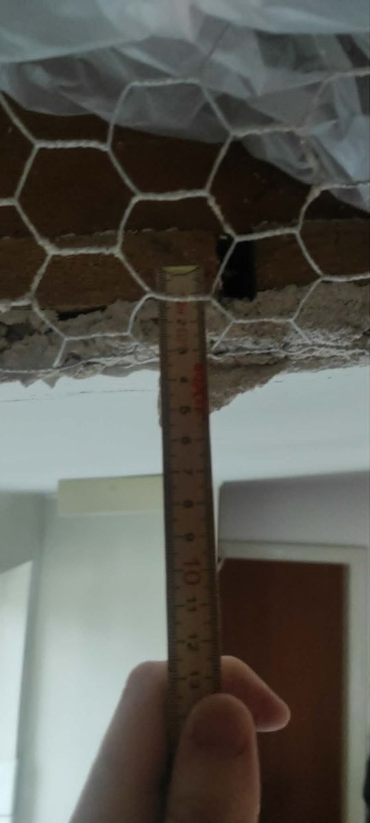

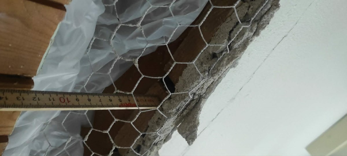

Vi har fjernet væggen mellem køkken (pudset loft) og spisestue (listeloft). Det efterlader et hul på 12,5 cm med 3 cm niveauforskel. Der er en bjælke langs hullet på køkkensiden og en bjælke 20-30 cm inde på spisestuesiden (som vist på billedet).
Spørgsmål:
  • Hvordan lukkes hullet bedst med den niveauforskel?
  • Har læst om en "kasse" men mangler billeder/eksempler. Er det bedre end et påsat bræt eller pudsning?
  • Skal der akrylfuge mellem træ og puds?
  • Vi vil lægge isolering ovenpå uden dampspærre (som resten). Er det ok?
Det kan ikke lade sig gøre at pudse det op så det bliver godt. Men en 3 cm liste på det højeste loft og så et bredt bræt, eller plade under er jo ok.
Du kan jo lave en fiktiv bjælke / kasse hvor den ene side er de 3 cm højere end den anden, sådan at underkant er vandret. Så ser det ligesom ud til at det har en funktion.
Der skal ikke nødvendigvis være acryl fuge, ved den pudsede loft, men er der sprækker så er det jo godt.
Det er lidt værre ved listeloftet. Her er der jo mange utætheder, hvor der kan stige varm luft op. Så jeg ville lægge dampspærre ind så det kommer i klemme imellem kassen og den pudsede loft, og i den anden side ind over listeloftet hen imod den bjælke som sidder de 20 cm væk.
 Din kasse kan godt hænge i listeloftet, så rent praktisk kan du gøre sådan her:.
Dampspærre lægges ind over listeloft og der lægges et bræt hen over listeloftet og dampspærre. Sådan at 1/2 delen af brættets bredde stikker ud. Dampspærre trækkes derefter hen under det pudsede loft og der monteres en firkant liste så dampspærre kommer i klemme, og eventuel skæres ren.
På samme måde monteres en firkantbliste under den 1/2 del af bræt som stikker ud ovre ved listeloftet.  Der kan være 3 cm forskel på de 2 firkant liste hvis du foretrækker en plade direkte under, eller du skruer en 5 - 10 plade på siden af lister og laver " bund i den"
