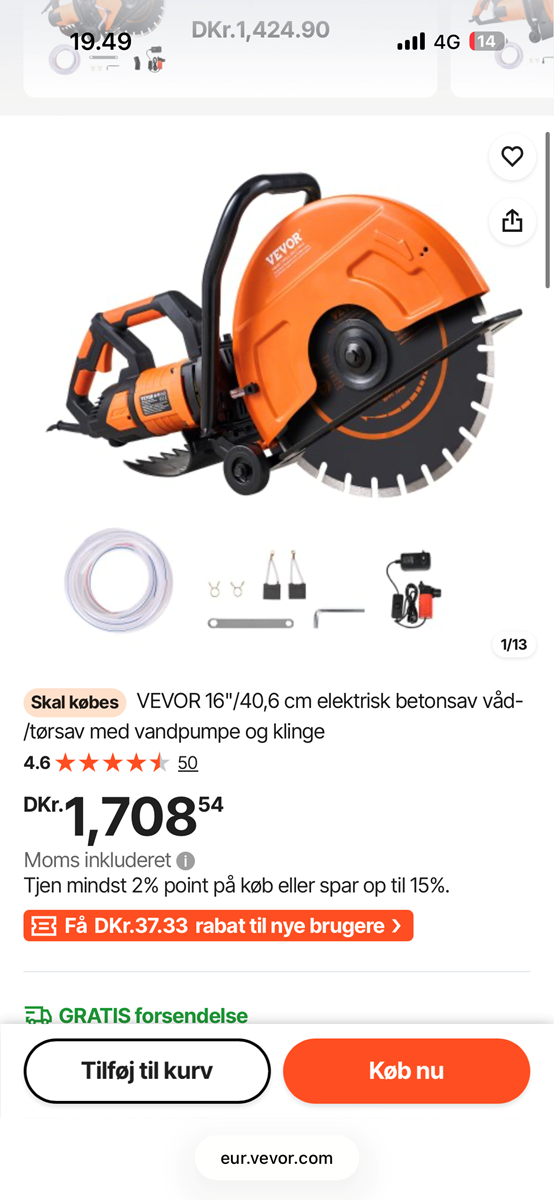

Så skal jeg fortsætte med at banke mit 20cm beton med jern i op. Det er sten hårdt med masser af flint og andet sten i. Jeg har en 60j betonhammer men jeg synes godt nok de første 6 kvm tog lang tid. Og jeg har 25kvm tilbage. :)
Jeg overvejer så at købe/leje såden en djævel her, og så skære håndterbare betonstykker ud og bære ud i traileren.
Jeg tænker at jeg både slipper for at stå med betonhammeren i 5 dage, men også slippe for at grave de mange ton med skolv op i trillebøren.
Er det en helt tosset ide? 😄

så lej en , den du har fundet er kun til hobbybrug
en ordentlig sav kan lejes , alternativt er en asfaltskære ret god , med en betonklinge i
og husk vand , ellers er motoren hurtigt ødelagt

20 cm tyk beton. Det er voldsomt. Kun de færreste skæremaskiner klarer den tykkelse. Håndholdt sav er kun til mindre opgaver, så glem den.
En stor fugeskærer (asfaltskærer) med mindst ø 500 mm. betonklinge, og helst med fremtræk, kan da gøre det, men maskinen er tung, så der kræves gode adgangsforhold. En strimmel beton på 10 cm. bredde og 50 cm. længde i 20 cm. tykkelse vejer ca. 20 kg.
En minigraver med hydraulikhammer kunne også være en løsning.
Synes du i første omgang skal prøve at leje en kvalitets nedbrydningshammer.
