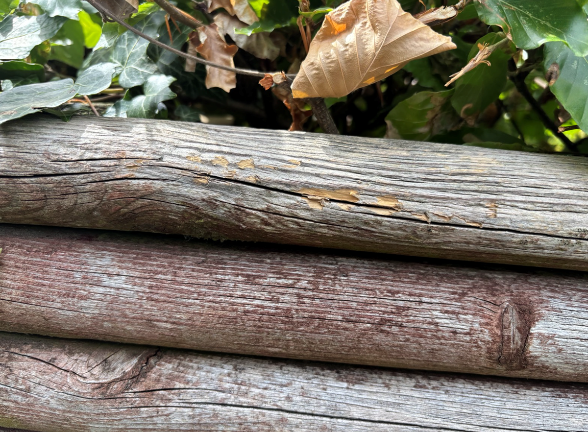

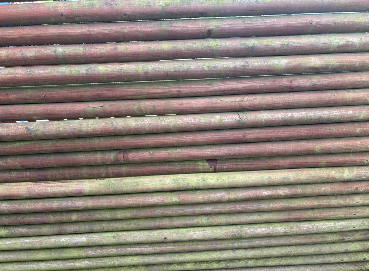

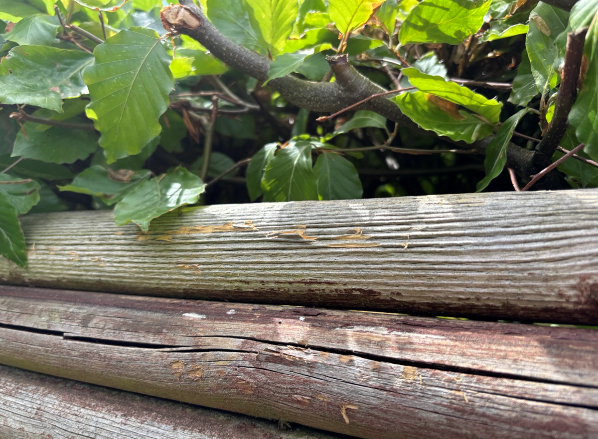

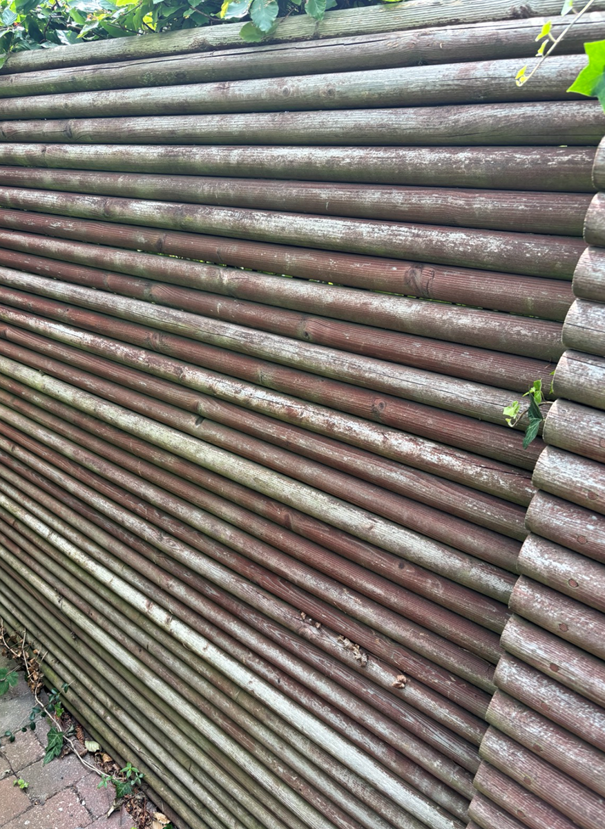

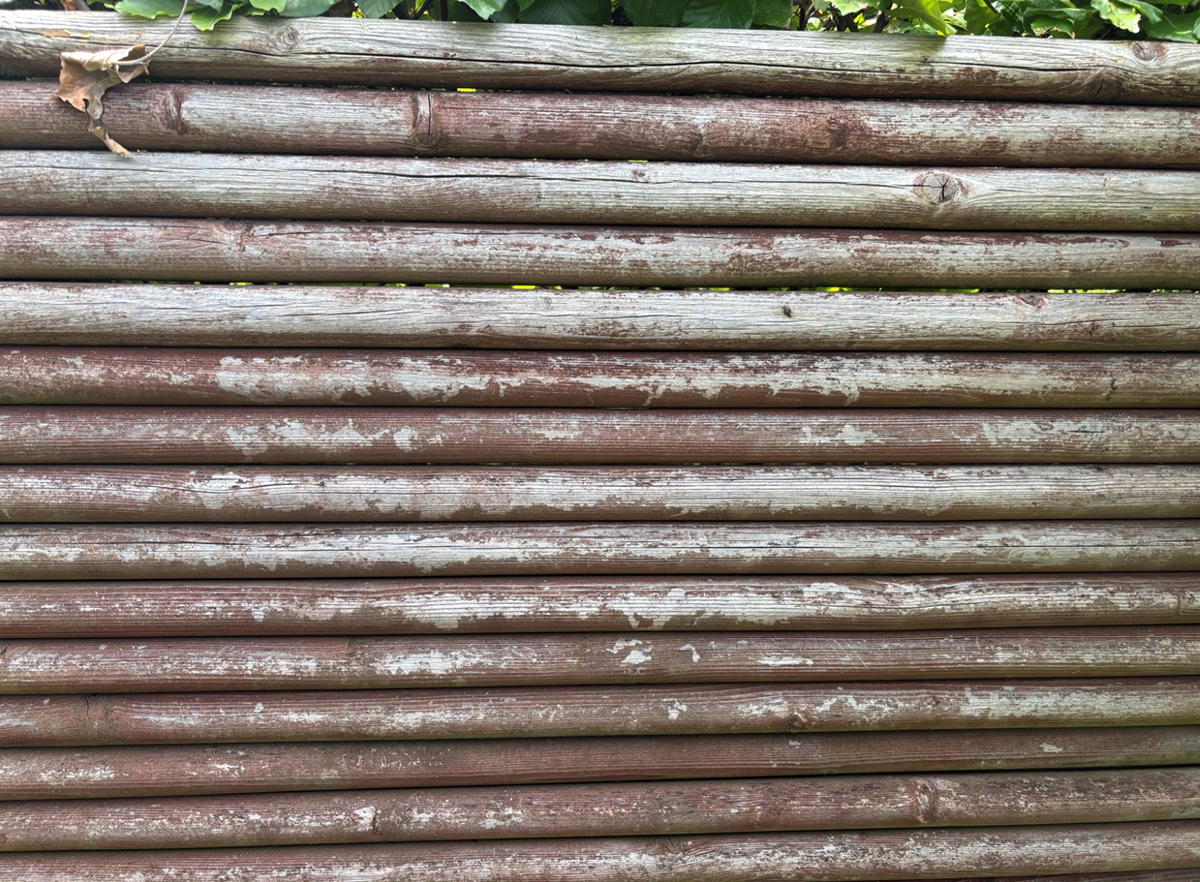

Jeg har overtaget et hus med et temmeligt slidt plankeværk. Det er i hvert fald ikke blevet holdt godt ved lige...
Se billeder.
Kan det mon reddes og holde nogle år endnu?
Hvad tænker I om denne slagplan?
  1. Rens af med GORI Algefjerner (jeg har noget af dette stående: https://gori.com/dk-dk/produkter/gori-algefjerner)
  2. Spule med vandslange

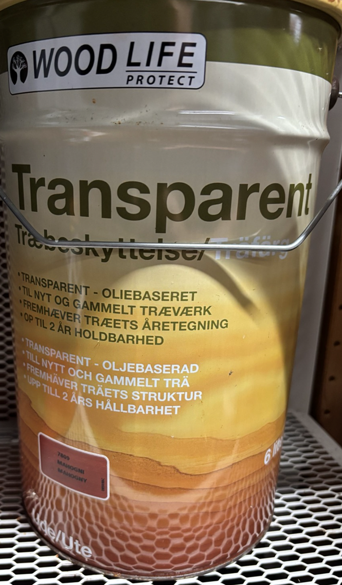

  3. Male med træbeskyttelse: Se billede af bøtte som stod i huset fra tidligere ejer (Woodlife Transparent oliebaseret træbeskyttelse - Mahogni)
Bemærk: Dåsen med træbeskyttelse har stået i en uopvarmet garage - sikkert i flere år. Men jeg tænker at jeg jo kan prøve at røre det godt sammen og teste i et hjørne af plankeværket først. Hvis det røres fint sammen og ikke er "skilt" og det hæfter fint ved træet så burde det vel være fint nok at bruge?
Der er nogle steder bart træ. Så måske jeg bør grunde først?

Thomas_Mygind: Det ligner output fra en AI. Jeg spørger herinde fordi jeg godt kunne tænke mig at høre fra rigtige gør det selv-folk som har faktiske erfaringer.
Jeg er usikker på, hvad du mener jeg skal udlede ud fra det du har skrevet her.... 🤔
Hvis det er muligt i forhold til omgivelserne og isenkram til rådighed ville jeg sprøjte beskyttelse på den type hegn for at nå ind i krogene.
JohnLarsen skrev den 30-06-2026 16:13:57
 Sprøjte ville uden tvivl være godt. Men desværre ikke muligt.
Hvad tænker du om foreslåede fremgangsmåde?
Har ingen anelse mht brugbarheden når det i flere omgange næsten sikkert har fået frost. Om det dur ved du jo først om flere år.
Den anbefalede metode vil være at fjerne alle rafterne, eller mindst hver anden lodret, og så behandle. Spørg farvehandleren om algefjerner er en fordel.
Tror jeg.
Hvordan har stolperne det nederst?

Dit raftehegn har fremtiden bag sig. Du kan levetidsforlænge hegnet en smule ved at fjerne alger der holder på fugten, og der er brun sæbe igen din ven i nøden.
Alger fjernes let med brun sæbe. Sidder de fast men ligner alger, er det ikke alger men levermos. Levermos sidder forbandet godt fast, så du risikerer rafterne går itu hvis du bruger grovere midler end en opvaskebørste.
Transparent træbeskyttelse holder kun kort tid, da de skal overmales umiddelbart efter med dækkende maling som forhindrer de flygtige fungicider i af fordampe, så det kan ikke betale sig du maler med transparent træbeskyttelse.
Lad raftehegnet stå efter du har afvasket med brun sæbe uden yderlig behandling.

Ok. Jeg vasker af med brun sæbe.
Vil ikke bruge tid på at afmontere rafter.
Overvejer at give det en gang med den nævnte træbeskyttelse. Den er ikke helt transparent men med mahogni pigment. Tænker det må være bedre end ingenting.
