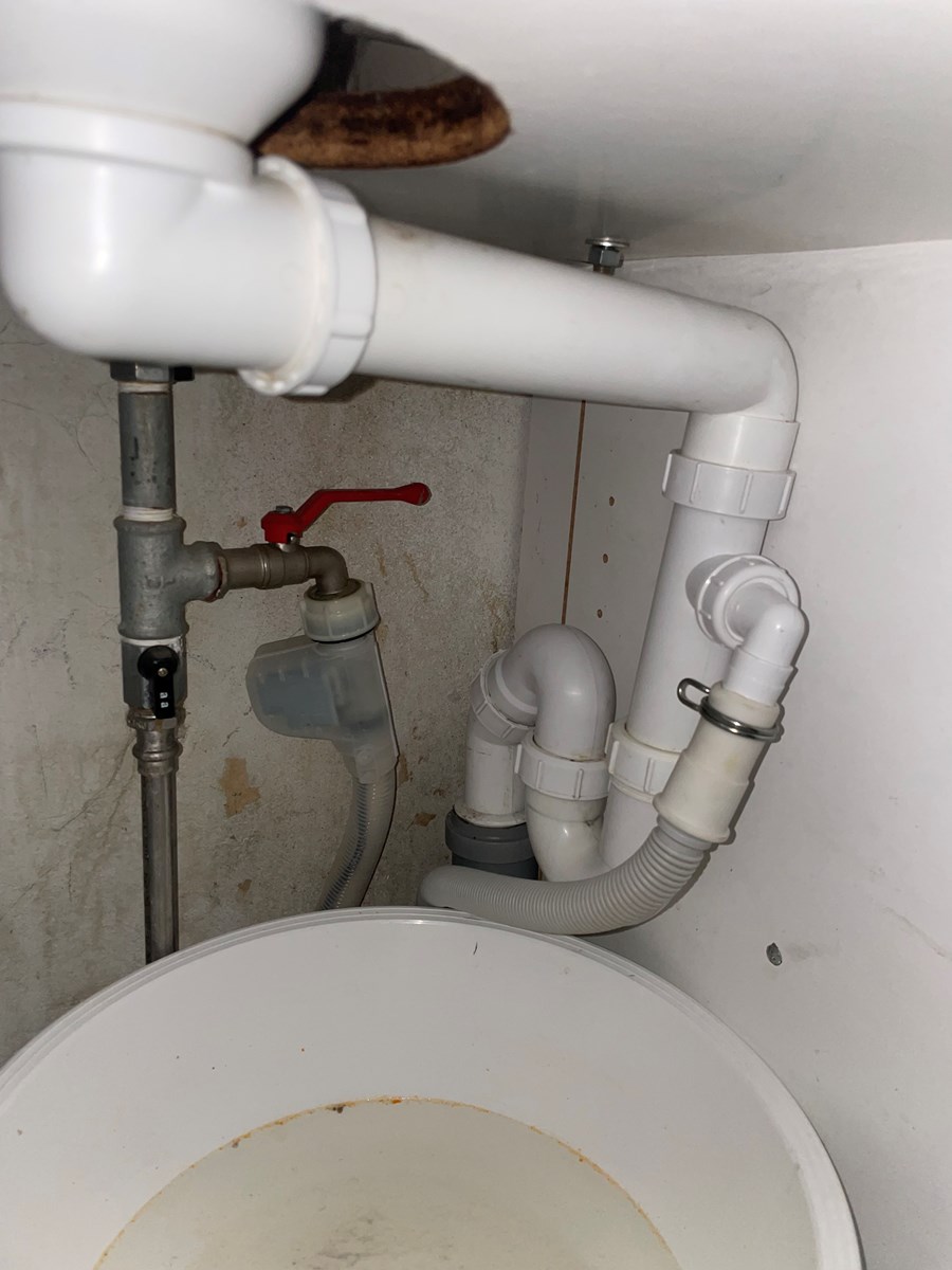

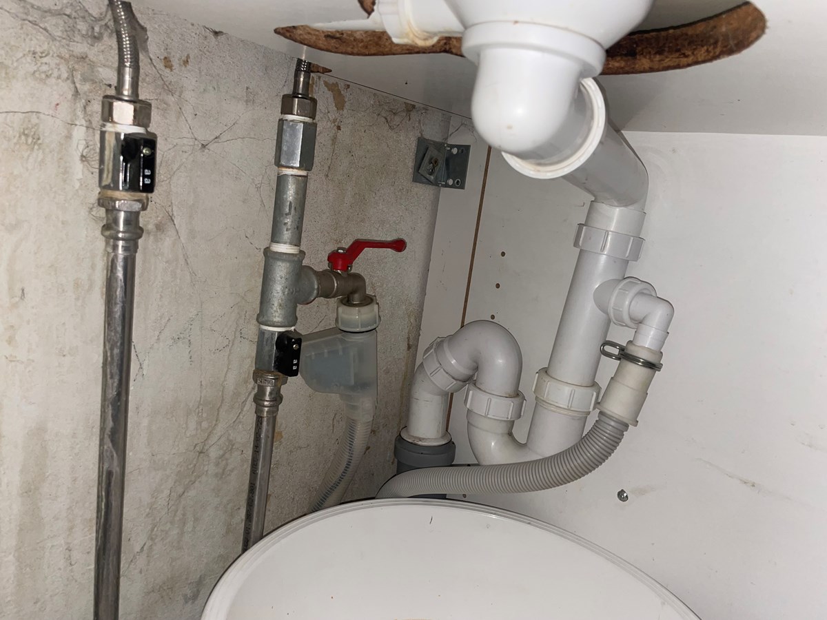

Jeg har haft forstoppelse i afløb fra køkkenvask.
Proppen er væk, men nu gør jeg åbenbart noget galt når jeg samler rørene igen.
Vandet vil ikke løbe ud.
Jeg har haft alle dele hver for sig og hælder vand igennem, jeg har endda samlet det meste oppe i vasken og vand løber fint igennem.
Men når jeg samler det under vasken sker der intet.
Der er ikke en prop, for hvis jeg hiver og skubber lidt til rørene så løber det lige pludselig igennem.
Hvad har jeg gjort galt? Luftprop, eller forkert samling osv. ??
kan være stoppet længere ude
Kunne godt lyde som om du har en prop længere nede. Men det taler lidt imod, at du kan få hul igennem ved at vrikke i rørene. Gad vide om det kan sidde i den øvre del af det grå rør? Det er måske værd at skille ad og stikke noget ned dér og mærke om du rammer noget.
