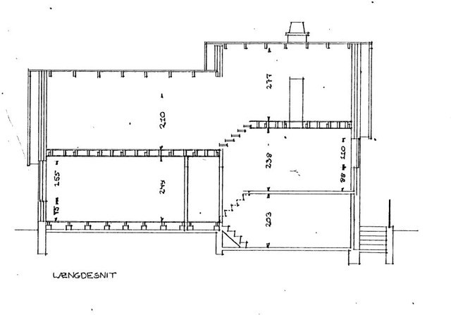

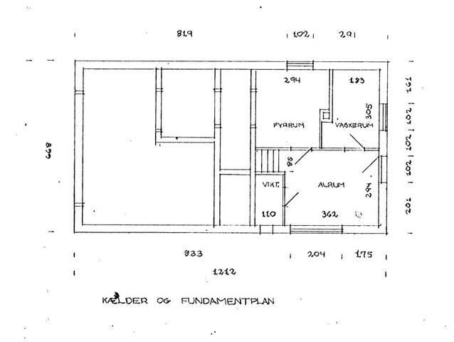

Jeg laver gulvvarme i kælder.
Jeg har fået fortalt at jeg “nok” ikke skal bruge kantisolering mellem kældergulv og fundament.
Men personen som er konstruktionsingeniør er vidst gået på sommerferie, inden han nåede at se ordentligt på projektet.
Grunden skulle være at jordtryk udefra i teorien kan skubbe fundamentet indad.
Er der nogen her som har erfaring med den problemstilling?
