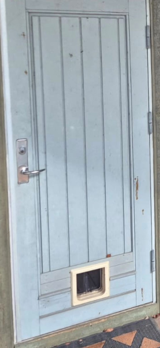

Hejsa
Den forrige ejer havde kat, og derfor er der en kattelem i vores dør. Vi vil gerne fjerne den, men hvordan gør man det bedst/pænest? Nogle bud? ☺️
På forhånd tak
Tobbe
Det optimale ville jo være at udskifte de to "planker" som kattelemmen sidder i, men det kræver jo så nok at døren adskilles, så ikke rigtig en realistisk mulighed..
Jeg ville sætte nogle stykker træ ind, som matcher de eksisterende, og lime dem fast med vandfast lim.
En tynd plade af metal eller træ, der dækker hullet (eller dækker plankerne helt )kunne jo også være en løsning.
