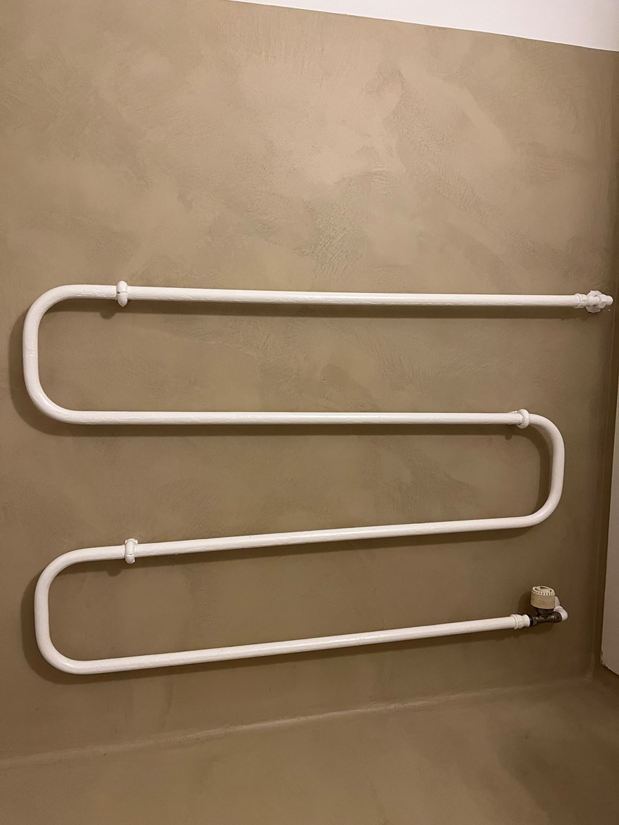

Skifte den her?

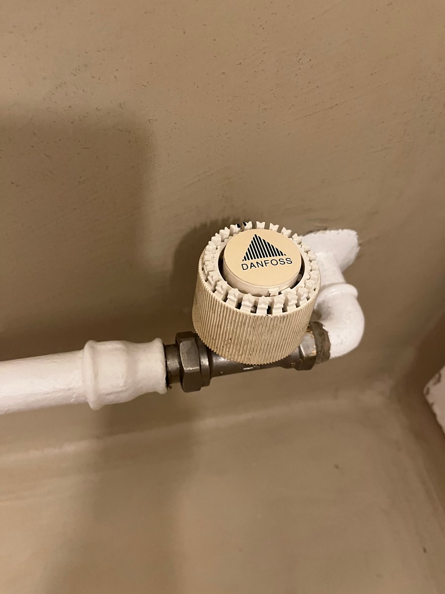

Har den her som virker defekt (følerhoved).  Tænker det er bedst bare at skifte

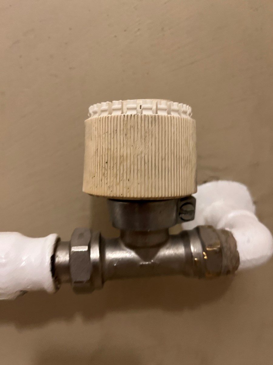

Nogen der kan hjælpe en rookie her, skruer jeg den bare af ved skruen under?
Og hvad bør jeg købe istedet for hvis det bare skal være en helt alm manuel igen. Ikke noget fancy. Bare en man drejer på for at skrue op og ned
Ja, du løsner bare skruen i det sorte “spændebånd” under selve termostathovedet. Så tager du termostathoved med til et byggemarked og finder en tilsvarende. Inden du kører ud i byen, så kontroller lige om stiften i selve vantilen selv kommer “ud”, når du trykker den ind.
Den sidste sætning Søren O skriver kan sagtens være det redder din "defekte" termostat
