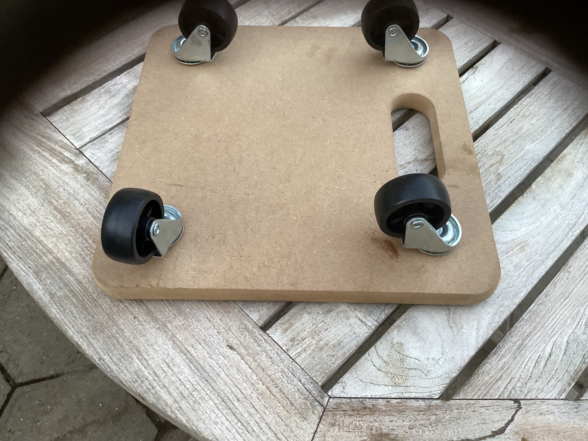

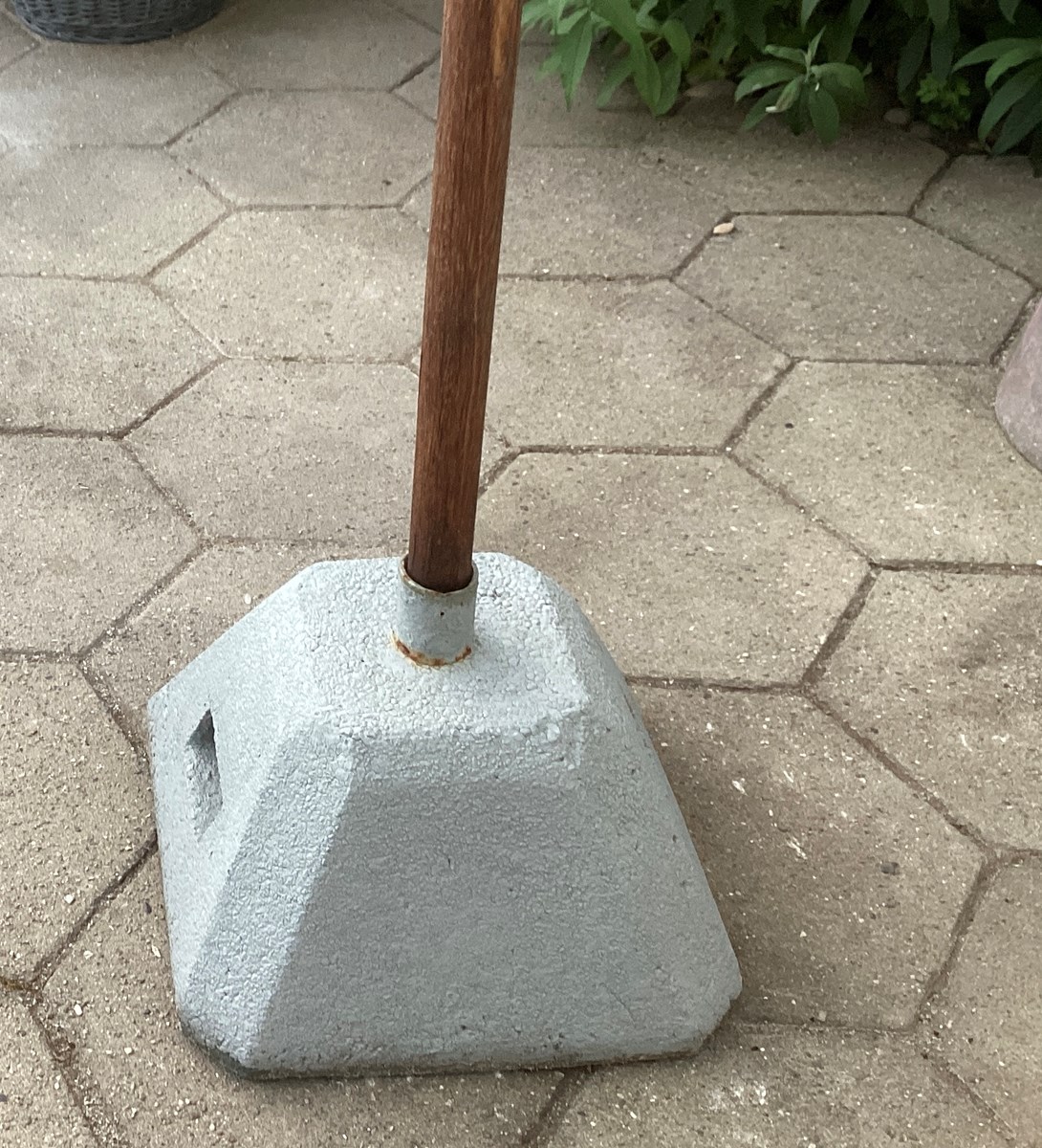

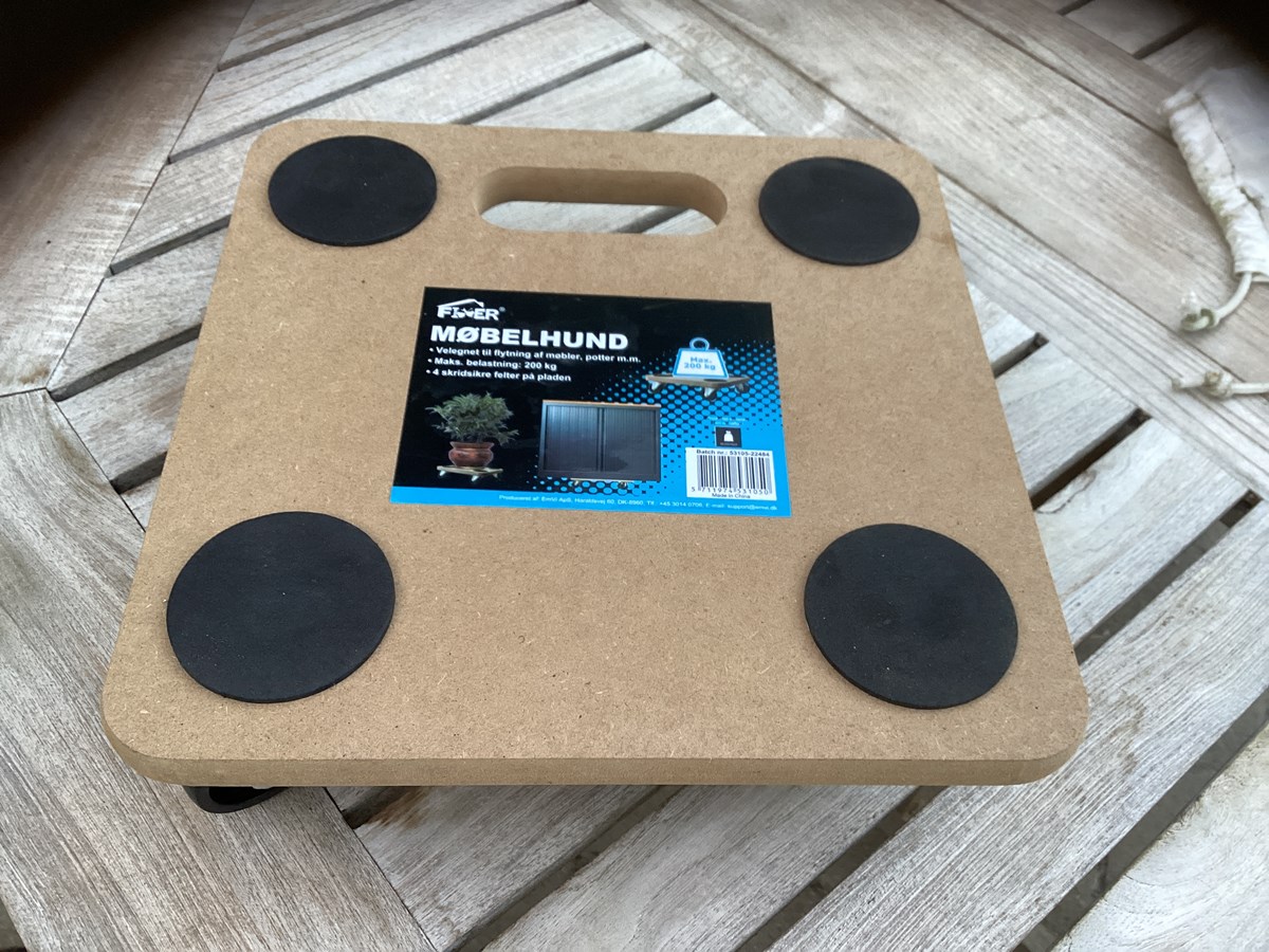

Jeg kan ikke magte at flytte min parasolfod og vil sætte den på en møbelhund. Møbelhunde er  lavet af stærk MDF plade. Kan den holde til det? Den kommer jo ikke til at stå på fugtige fliser. Jeg kunne lægge en kappe af plast ovenpå! Så den fik et lille skørt.
Jeg forlanger ikke mange års holdbarhed. Bæreevnen er 200 kg. Foden vejer 25-30 Kg

Det kan der ikke være noget i vejen for når du beskytter pladen mod vand. Noget ander er om opstillingen bliver stabil nok. Der betyder der meget hvordan hjulene er drejet.

En møbelhund som du viser er ikke det oplagte valg. MDF holder som nævnt ikke til udendørs brug. Desuden kan hjulene ikke låses. så du risikerer parasollen sejler lystigt afsted når det blæser.
Det giver ikke rigtigt mening at have en parasolfod på en møbelhund. Parasollen vil ikke stå stabilt og blive blæst rund med vinden.
