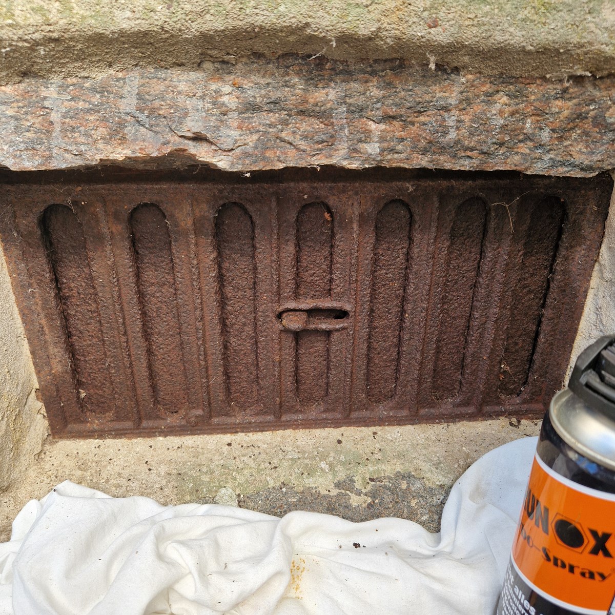

Hvilke gode tips har I til at få sådan en udluftningsrist i en kampestenssokkel til at give sig? Den rokker sig ikke hverken frem eller tilbage..
Hvordan bør den stilles ift. årstiderne?
En god gang rustløsner olie, af flere omgange, og bank forsigtigt med en hammer på lamellerne for at løsne dem..
Den bør altid stå åben, efter min mening.
Kan du få risten ud af muren, kan du ligge den i blød i Evapo-rust, det er virkelig effektivt..
