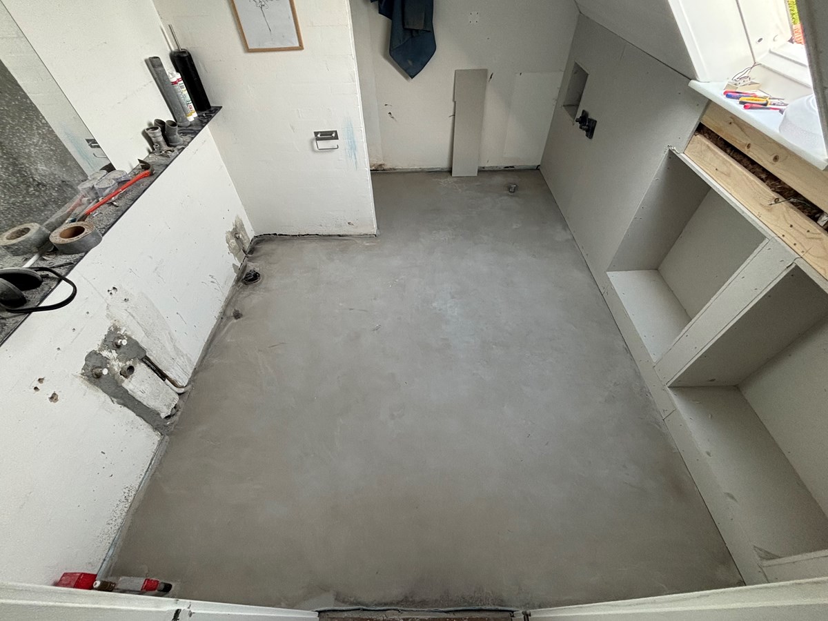

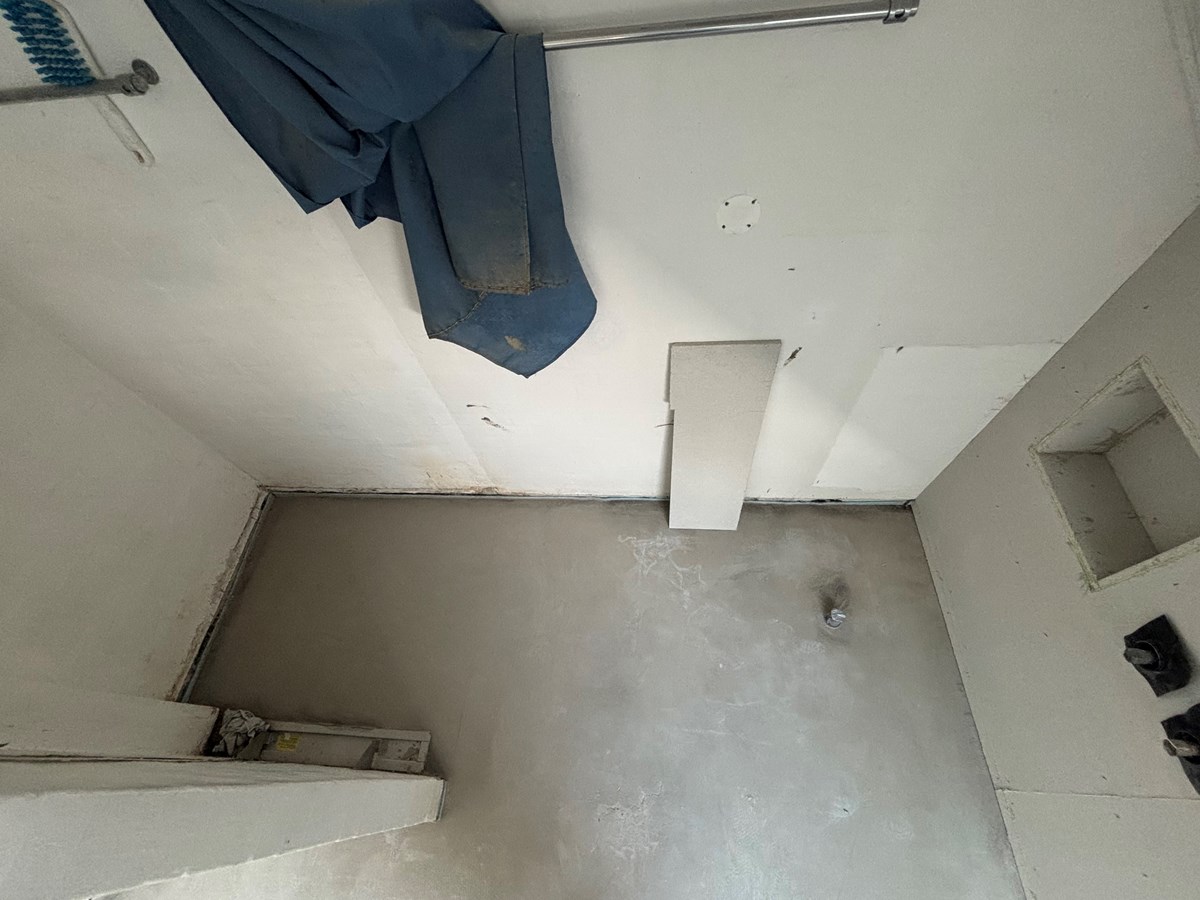

Jeg er ved at lave selv/få lavet bade værelse og i den forbindelse skal jeg nu til at få lagt fliser og lavet fald i brusenichen
Kunne godt bruge lidt sparing da jeg fandt frem til at det ikke er en helt simpel opgave nu hvor vi er så langt i projektet
Vi har købt 60x60 fliser og umiddelbart vil løsningen være at lave fald kun i brusenichen. Vi afgrænser så resten af badeværelset med en lille forhøjning til brusenichen og alt andet gulv i rummet vil være i vatter
Dette var egentlig også hvordan det var opbygget før men kan ikke gennemskue om det er den bedste/pæneste løsning. Den største udfordring med projektet har hele tiden været at gulvet inklusiv gulvvarme ikke på overstige 4.5 cm så vi er under 3 cm til gulvet i soveværelset
Jeg er spændt på jeres input

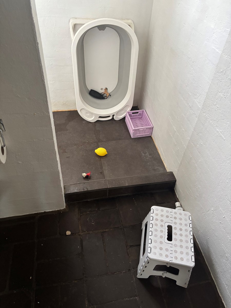

Har også vedlagt et billede af bruseniche nedenunder med denne kant som egentlig har til formål at skjule faldet mod unidræn

 Kunne man lave en stor kuvert i rummet i det tilfælde? Altså lade højre side af unidrænet være centerpunkt og så ellers lede alt i denne retning og starte fliseopbygningen fra det punkt?
