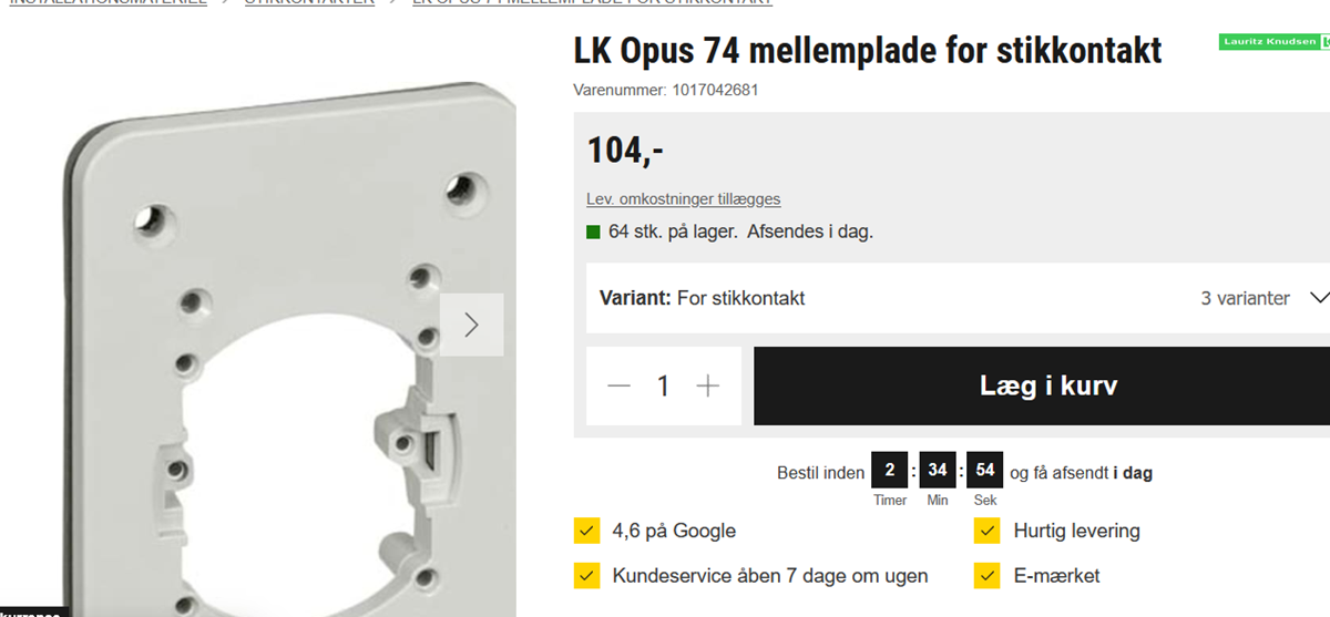

Der findes en mellemplade, måske den kan løse dit problem, så du kan montere en opus74 stik med afbryder.
LINk

 Hej Jens,

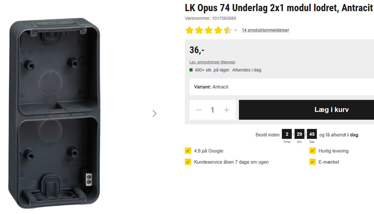

Tak for svar. Jeg havde kigget på denne. Kan det ikke passe at jeg så skal montere mine 2 stk. OPUS kontakter med underlag så? Og dermed blot sætte mellempladen hen over min indmuringsdåse?
den jeg linkede til er til en stikkontakt med afbryder.

Noteret, men en OPUS 74 stikkontakt med afb. er vel en 2-modul, så der kan også blot monteres 2 stikkontakter i underlaget?
Mit spørgsmål er stadig, om der skal bruges underlag for at løsningen med mellemplade fungerer.
