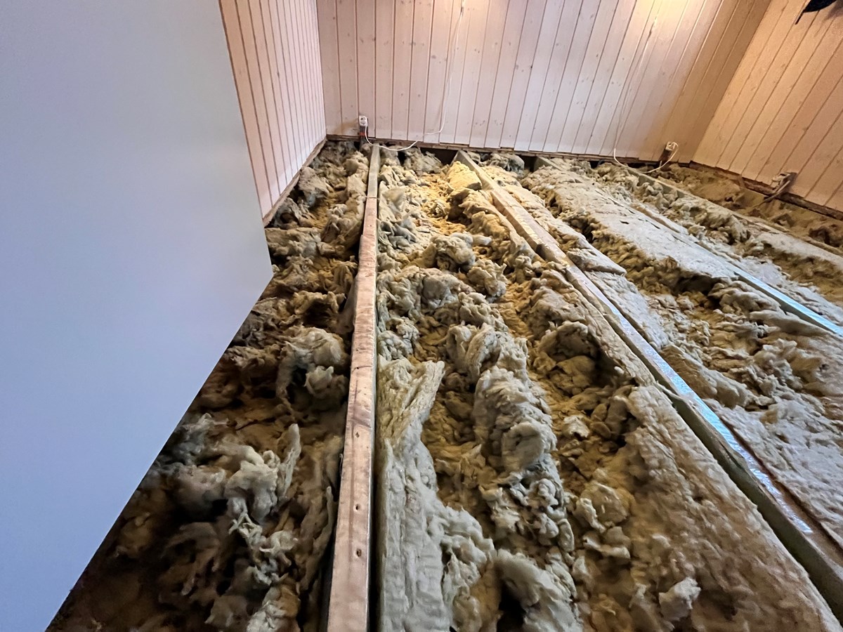

Jeg har et gulv hvor der har været flittigt besøg af dyr.
Isoleringen er ødelagt og skal skiftes.

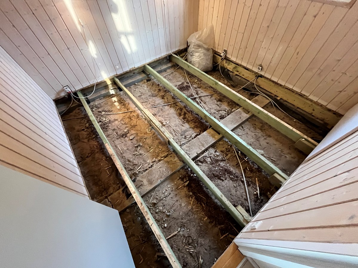

Samtidig er der ca 90-100mm isolering i gulvet og da pladsen er trang grundet det støbte fundamenter som går på tværs og støtter strøerne, fra den tids bygge teknik, er det svært at få plads eller udgrave mere. Under sandet er der beton som en pyramide op til det støbte fundament hvilket gør mere udgravning yderst vanskeligt.
Tænker i at jeg blot skal skifte isoleringen og i så fald til hvilken?
Jeg er med på radon og jeg når ikke isoleringskravet for dagens standard, ønsker blot at forbedre mest muligt og teknisk korrekt.

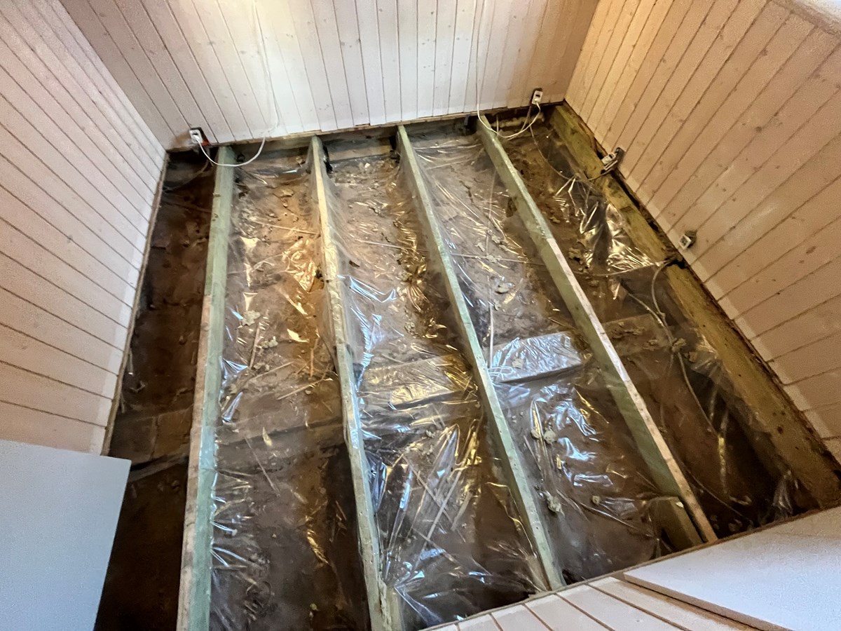

Det ligner ikke at der kan laves svømmende gulv, men gulv på de strør som ser udmærket ud. Isolere imellem strør og læg nyt plankegulv henover. Alternativ er gulvspånplade og klikgulv.
Har du lagt plastfolie ud, så isoleringen bliver lukket inde? Dampspærre skal sidde på den varme side af isoleringen, og max 1/3 inde i isoleringen.
