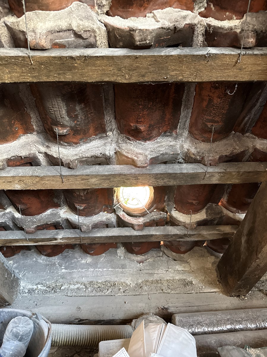

Hejsa,
Jeg har et hus fra 1955, hvor der skal laves loft til kip men taget er velholdt og udskiftes ikke.
I dag er der 2 ventilationsrør i nordsiden i bunden og 2 rør øverst i sydsiden.
Bør man lave nye ventilationshuller mellem tagspær i top og bund eller hvad har I gjort?

Jeg kan bare ikke lave en 2 cm sprække ved tagfod!? Så jeg er nødsaget til at lave ventilationen via ventilationssten fra Randers tegl som har nogle til en vingetagsten.
Så spørgsmålet gik mest på om andre havde brugt sådanne og i så fald hvor mange? F.eks. en i top og bund mellem hver tagspær eller hver anden osv.

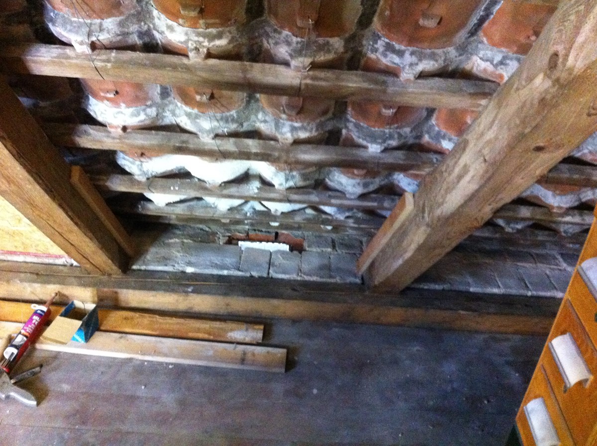

Jeg har banket en mursten ud bag tagrende i ydermur mellem hvert spærfag, lavet hul op gennem hulmur (så der er fri gennemgang for luft), og isat ventilationsrist i ydermur. Ristene skjules næsten af tagrenden.
Så er der lagt nye rygningssten med ventileret gratrulle som BOFH har beskrevet.
