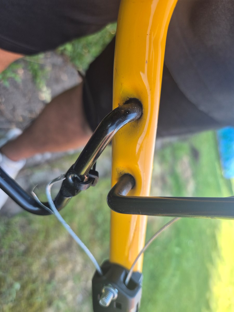

Wire stopper faldet af
Min wire til planeklipperens speeder stangen er kommet af, det wire stopperen som er faldet af et eller andet sted. Jeg var forbi bauhaus igår for at høre om de havde de her wirestopper så jeg kunne klemme sådan en på igen men det findes åbenbart ikke? Nogen ideer til hvordan jeg kan få den fast på stangen igen?  Den skal ind der hvor Stripsen sidder.
Ja, ville være bedst hvis jeg kunne få det i en butik og ikke skulle bøvlet med fragt for sådan en lille del..
Prøv thansen eller Biltema.
Brug en kronmuffe
Kiddi skrev den 21-06-2026 12:33:16
Prøv hos den stedlige elinstallatør om han ikke har en pressemuffe i en passende størrelse. F.eks 2,5 mm2.
