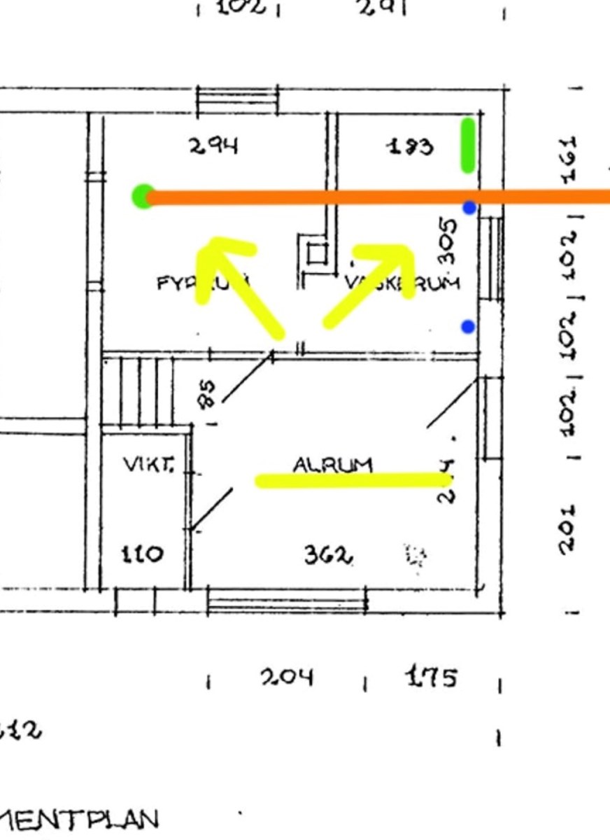

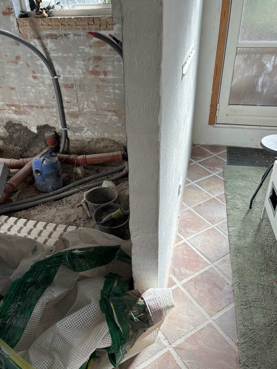

Da mit lille kælder og udvendig isolering projekt har taget lidt længere tid end jeg beregnede, har jeg besluttet at fjerne resten af kældergulvet, da jeg har tid nu.
Og så støbe hele gulvet i én omgang.

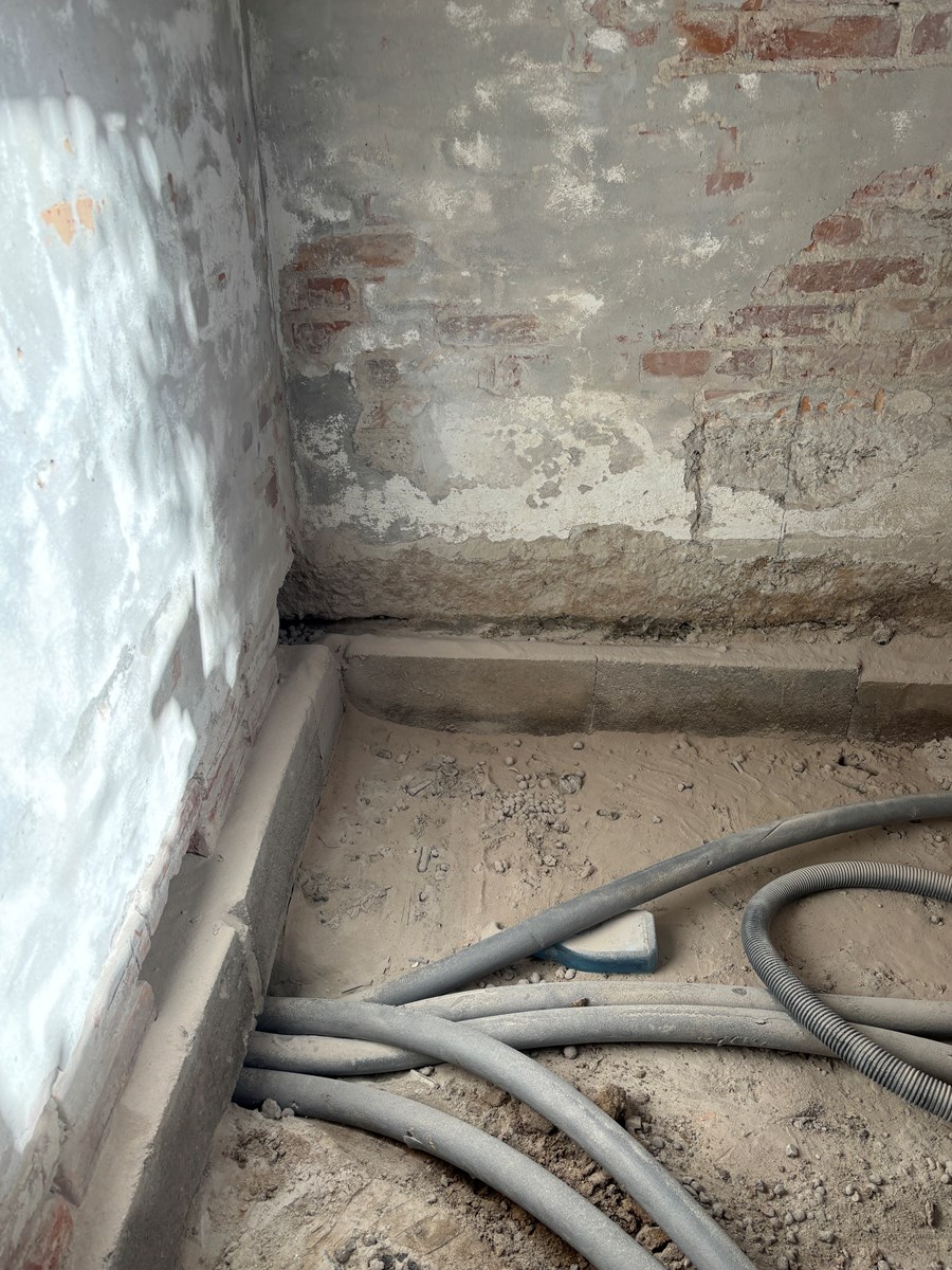

Men jeg skal lige være sikker på at der ikke kan gå noget galt mht at fjerne betonlaget.
Det er jo 20cm armeret beton uden kantisolering så det er støbt fast på fundamentet, liggende på lidt rockwool og så 15 cm lecanødder.
Fundament går ca de 40cm under nuværende top af gulv.
Det er tidligere understøbt.
Tillægsspørgsmål.

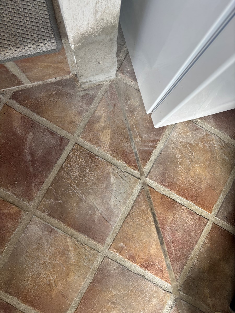

Vil man lave dilatationsfuge i dette størrelse gulv?
Lige nu er der en tyk gummifuge i fliser mellem “alrum” og “fyrrum”
Vil man gøre det igen? Her vil jeg så lave en fuge under døren ind til badeværelset evt.
Der skal fliser over hele kælderen i samme type.
