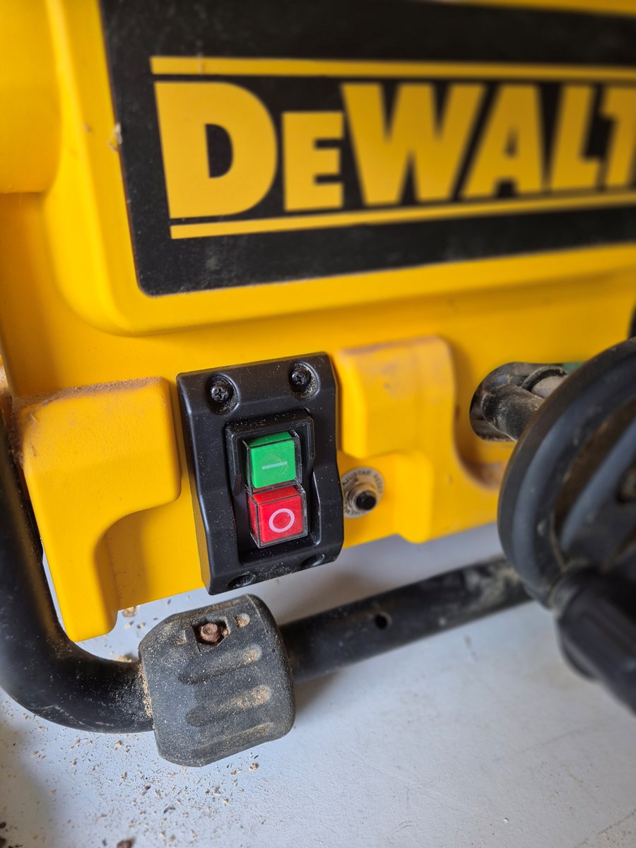

Hej. Min Devalt bordsav vil ikke "holde sig tændt". Jeg har lige skiftet tænd/sluk knappen til en ny, da jeg troede at tænd knappen var gået i stykker. Jeg kan godt tænde og den kører, men så snart jeg slipper knappen, går den i stå. Har I nogen bud på hvad der er galt ?

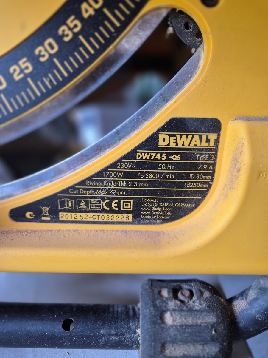

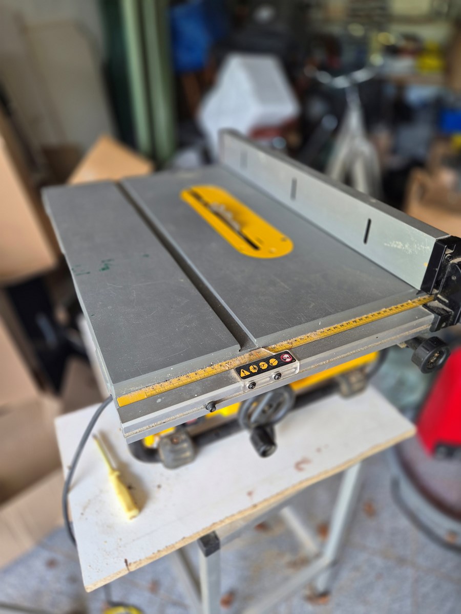

Er det en bordsav eller en rundsav. Har du ikke n typebetegnelse eller et billede af saven. Gerne et hvor man kan se afbryderen.
Det er denne type...

Den viste afbryder ligner en "standartdims" som findes på mange maskiner.

Dit første billede viser ikke en tænd og sluk knap, men to trykafbrydere med en slutte- og bryde funktion. Det betyder at der må være et relæ/motorværn i maskinen. Det betyder, at du skal ind i maskinen og undersøge om holdekontakten fungerer. Måske skal relæet skiftes. Det kræver adskillelse af maskinen. Kan du alliere dig med en, der kan måle på maskinen, hvis du ikke selv kan.
Fabrin: Normalt er "relæet" indbygget i de kontakter.  jeg har sat flere af dem op på mine hjemmelavede maskiner. De virker jo som udkoblings relæ, hvis strømmen går at maskinen ikke starter op når strømmen kommer tilbage.
Jeg har dog aldrig oplevet problemer med dem.
