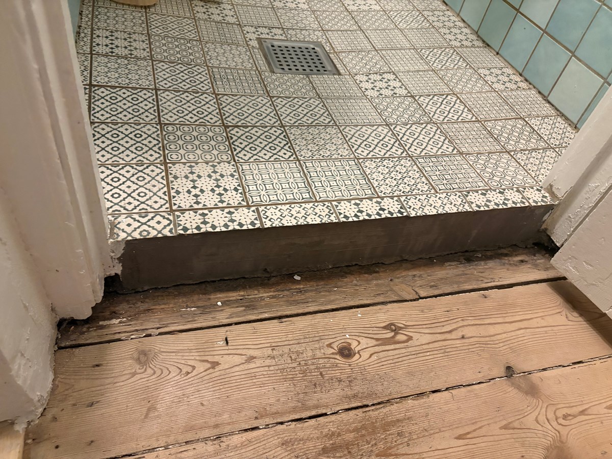

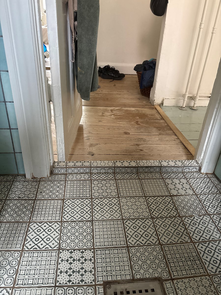

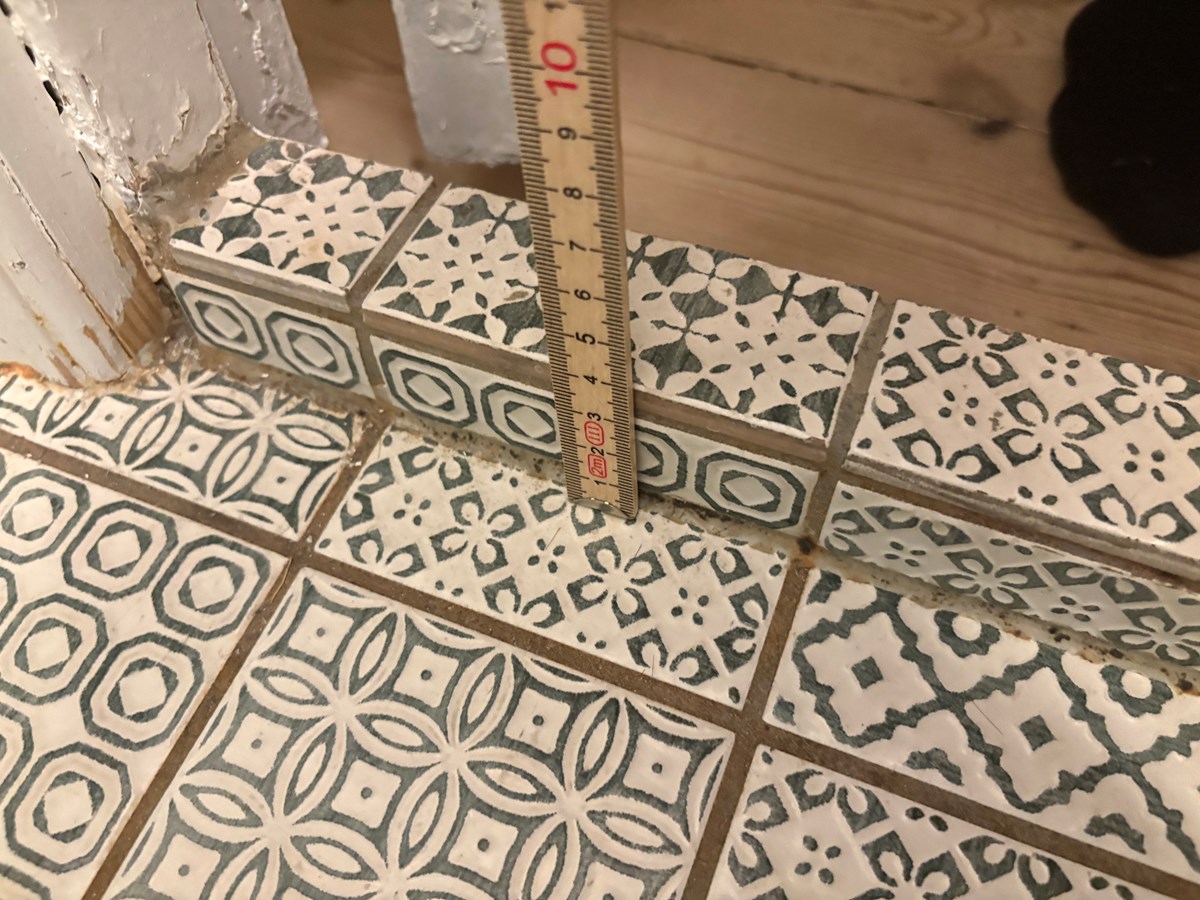

Hej. Jeg skal lave et nyt bundstykke i indgangen til badeværelset, og er blevet i tvivl om, siderne af dørkammen gerne må gå helt ned til gulvet eller om det skal erstattes af et støbt dørtrin der er gennemgribende på gulvet.
Der er ikke nogen krav der, men gerikt rådner lidt hurtigere når den går helt ned.
Hvis det er nyere badeværelse, er der vådrums membran, og det skal så føres med op på dørtrin.
