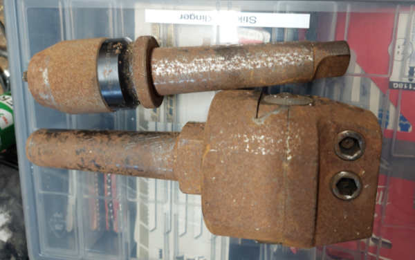

Købte et Rodehoved (et udboreværktøj til en metalfræser) samt en borepatron af fabrikatet Albrecht, som regnes for en af verdens bedste, og koster godt 3000 kr fra ny af.
Det var rimelig billigt, så jeg tog risikoen og købte det..
Borepatronen må have været smurt indvendigt for den kørte helt perfekt, og så ikke ud til at have været brugt ret meget..

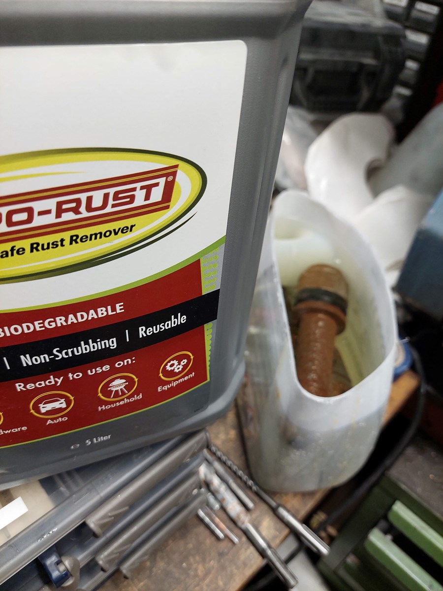

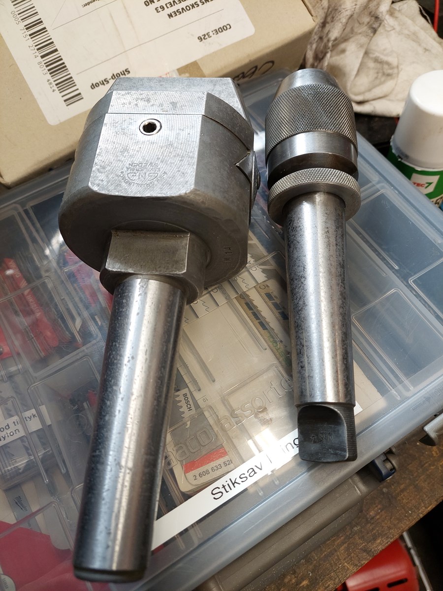

Jeg lagde værktøjet i blød i Evapo-rust i 12 timer, det var nok lige længe nok, metallet var begyndt at blive mørkt, men ikke mere end det hele kunne skrubbes af med en køkkensvamp og varmt vand.
Ved ikke hvad Evapo-rust er lavet af, det er ikke ætsende og lugter ikke.
Og æder ikke af metallet, som hvis man bruger elektrolyse til at fjerne rusten.
