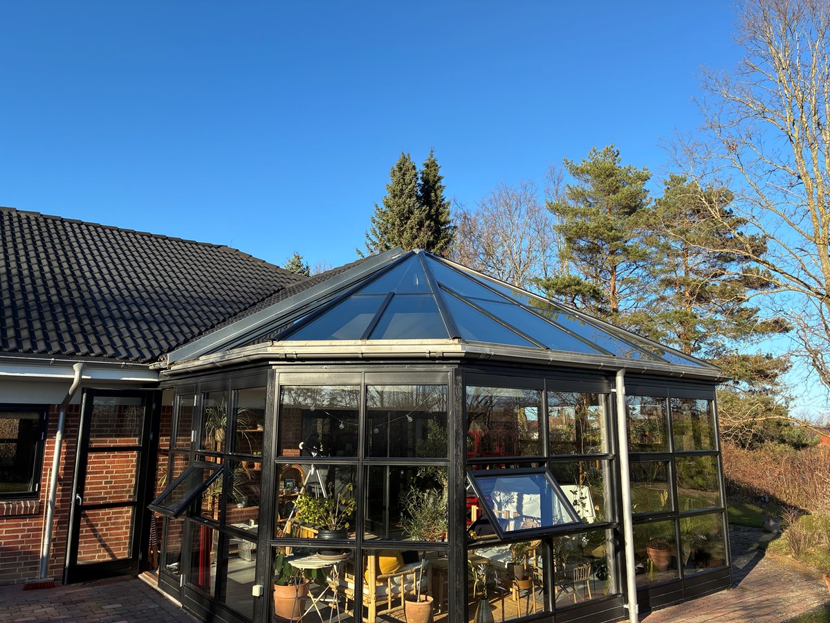

Vi har en dejlig udestue i forbindelse til vores stue. Udestuen er små 30m2 og med isoleret glas i både sider og tag (med solfilm/behandling).
Vi er udfordret i sommerhalvåret af at den bliver ulideligt varm - 40+ grader. Når vi er hjemme kan vi løse det ved at åbne havedøre og skabe gennemtræk, men vi søger en løsning til at sænke varmen mens vi ikke er hjemme.
Vi har forsøgt med sejl indvendigt, men virkningen er meget begrænset. Derudover har vi overvejet solfilm, mekanisk udluftning.
Hvordan ville I løse det?
Mvh.
Et udvendigt sejl vil givetvis hjælpe rigtig meget.
