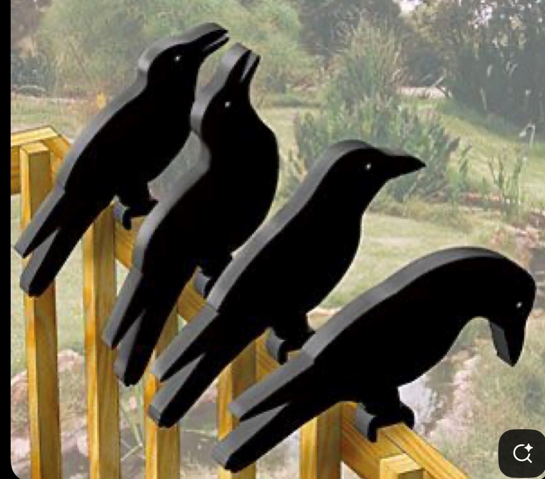

Jeg leder efter egnet materiale til at lave nogle dyr til haven. Jeg har set disse på Pinterest til inspiration, men hvilket materiale i 16 mm?
Billedet lånt fra Pinterest.

Vandfast træ findes ikke. Du skal lede efter vejrbestandigt træ, og så er eg eller lærk et godt valg.
Figurerne skal skal efterfølgende males med en passende maling. GORI vandbaseret træbeskyttelse er et godt valg.

Skal træfigurerne bruges i haven skal du bruge massivt træ. Alle andre træprodukter overlever ikke vinteren uanset maling, lak eller andre mirakelmidler.
Et alternativ kunne være passende 100% kunststofplader du saver i facon.
Jem&fusk har kunststofplader i målene 80cmx120cm meget tæt på den tykkelse du efterlyser.
