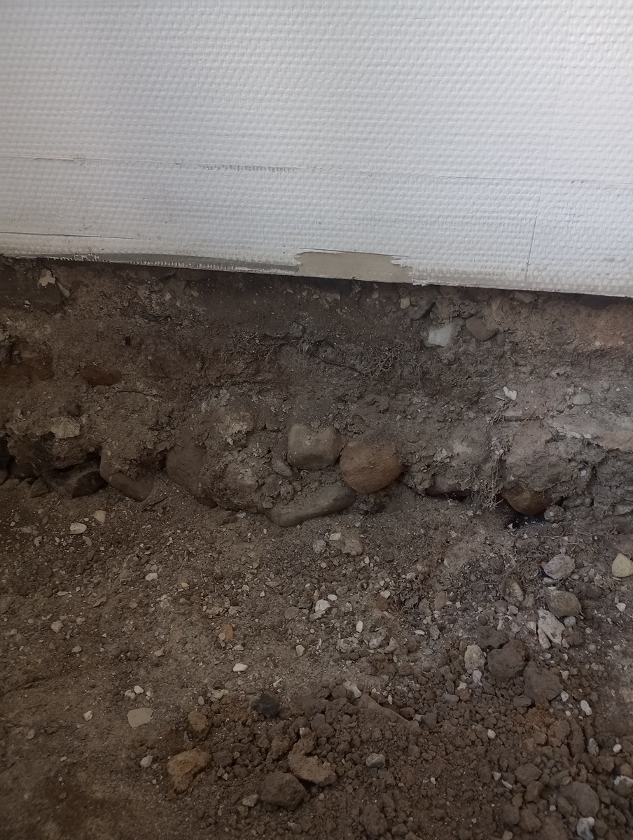

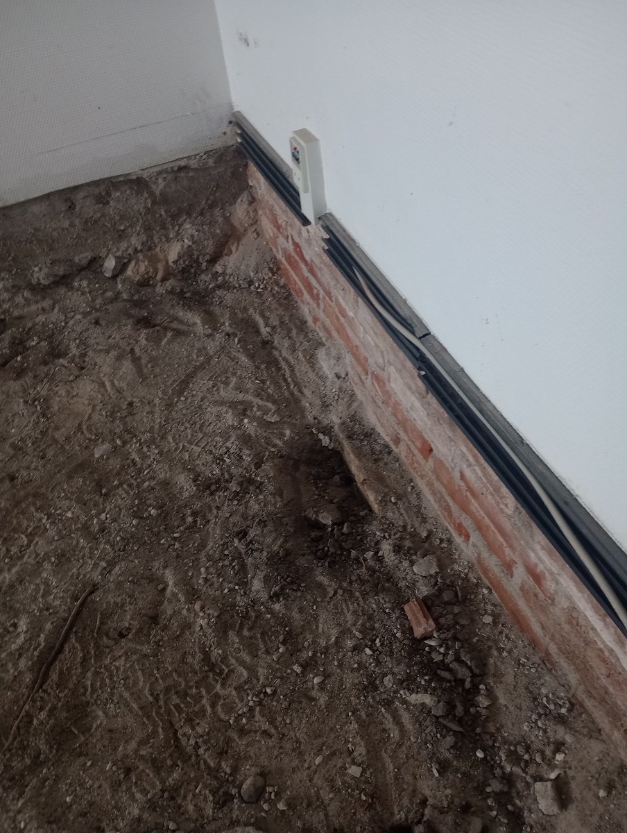

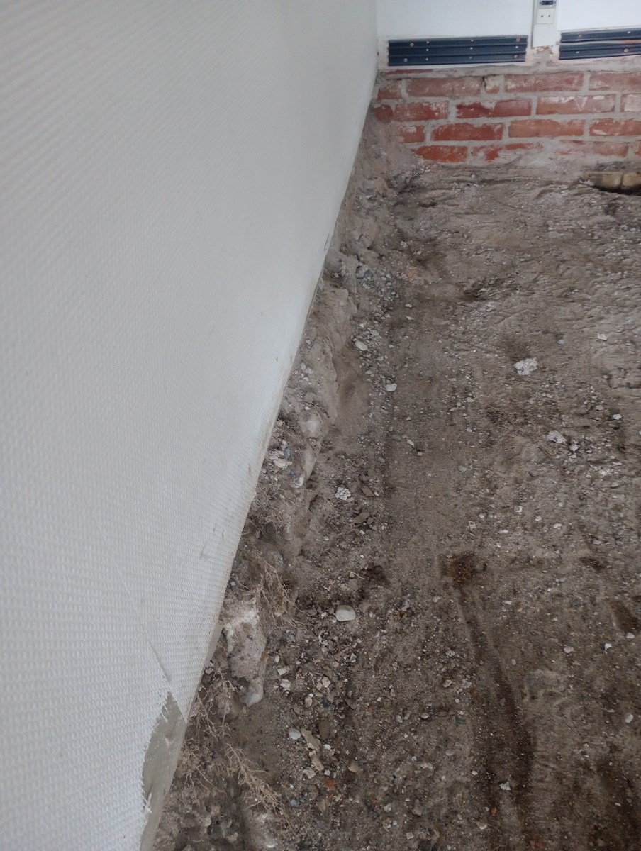

Er ved at grave gulvet op i stuen, for at kunne efterisoler og lave gulvvarme.
Den gamle sokkel fra +1910 er blevet efter støbt med lidt cement sammen med de gamle relative store sten sidst gulvet blev lavet for 50-60 år siden. Så sokklen er derfor meget grov og ujævn +- 6-7cm.
Vil det være en fordel at pudse soklen af så den er hel jævn.?
Tænkte det ville være en stor fordel når der skal isoleres og støbets med kantisolering. Da flamingo strimler nem knækker når de bliver bøjet.
Nej, det vil være en stor ulempe da der så bliver mere der ikke kan isoleres.
Monter kantisoleringen så godt du kan og fyld efter med leca inden du støber.
