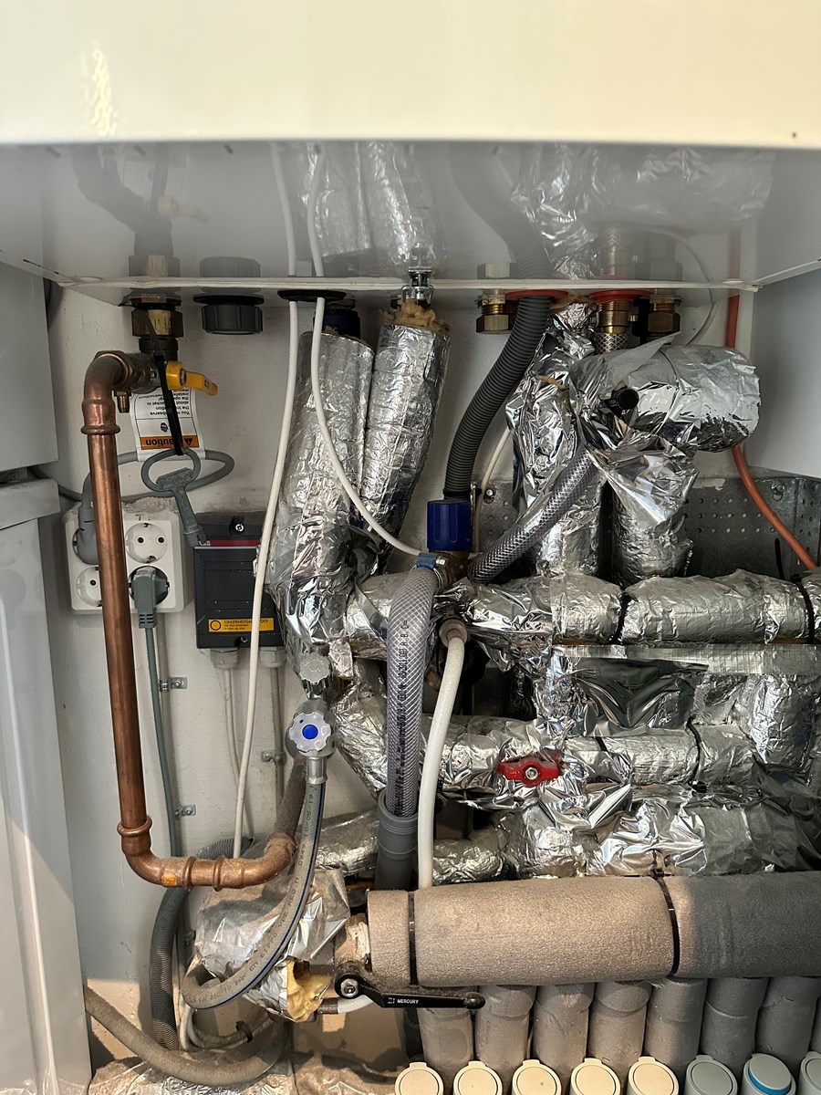

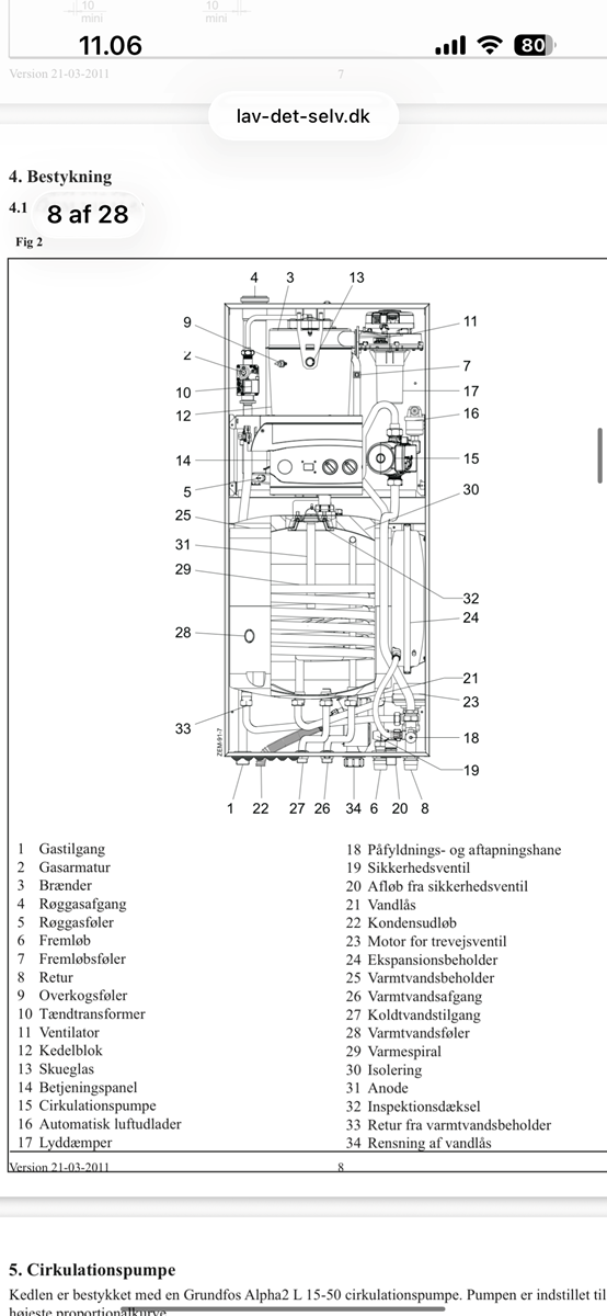

Jeg kan ikke gennemskue hvordan jeg får fyldt vand på fyret - jeg håber at i kan hjælpe :-)

På dit første billede er der vist en hane med en blå prik og en slange tilsluttet. Prøv at følge slangen hen til den anden ende. Måske er der en ventil med en kærv, som  kan åbnes med en skruetrækker.
Hvis du åbner for kugleventilen, den med kærven, og derefter hanen med den blå prik, får du sikkert øget trykket i dit fyr. Når du når 2,5 Bar lukker du for begge haner. Hvis slangen er til at lukke vand på kedlen, må den ikke være konstant tilsluttet. Så når du har fået tryk på anlægget. skal slangen frakobles mindst en af af tilslutningerne.
2,5 bar er i overkanten for anlægstryk. Det er lige på det niveau at sikkerhedsventilen skal åbne. 1,5 - 1,7 bar er normalt passende.

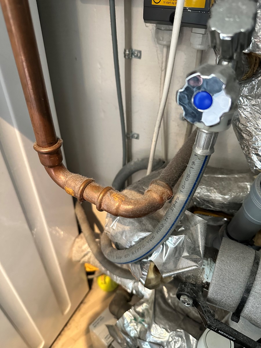

Tak for svar :-)
Mener du denne her? Den går til vaskemaskinen :-)

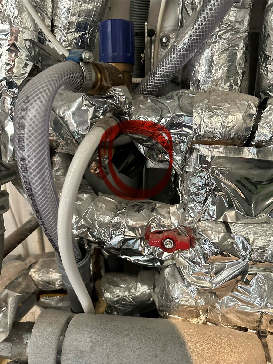

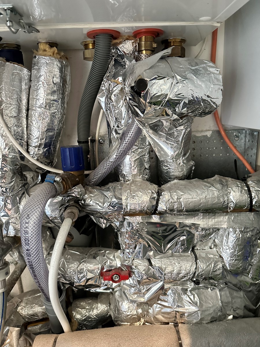

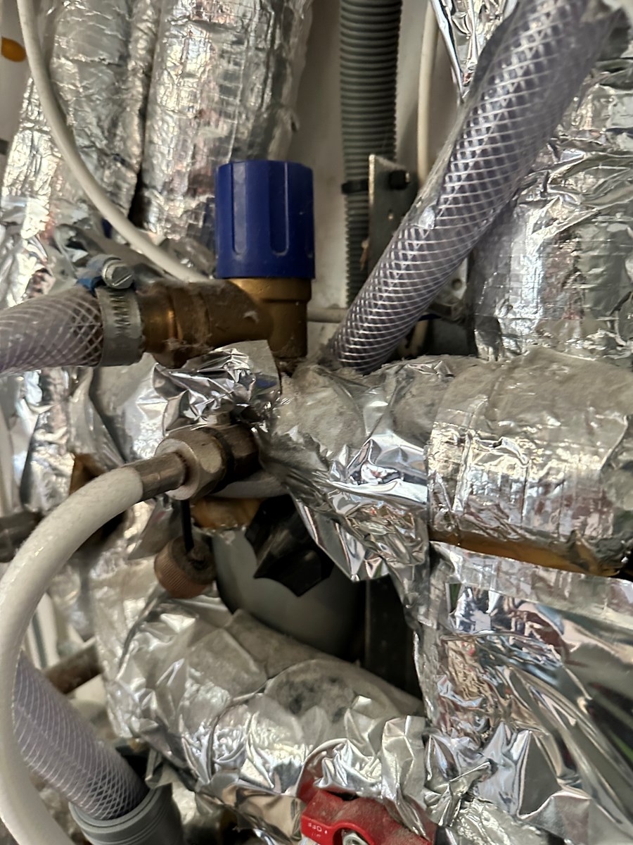

 Der er en anden der ligner den ventil med blå prik - den sidder på billede 2.
Kan ikke få det til at stemme :/
Den anden blå er sikkerhedsventil hvor går den hvide slange hen?
