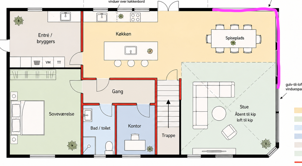

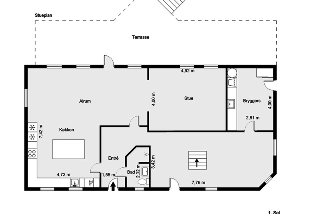

Jeg har vedhæftet den nuværende plantegning, hvor huset desværre er indrettet ulogisk i forhold til lysindfald. Bryggers er placeret imod nordvest. Jeg vil derfor vende relativt meget rundt på planen og oprette stort køkkenalrum ud mod det sydvestvendte hjørne. jeg vil derfor flytte køkkenet, bryggers og lave nyt badeværelse. Der hvor jeg har tegnet med lyserødt vil jeg gerne lave et stort panorama-hjørnevindue ud til den omkringliggende naturudsigt. Jeg er i tvivl om hvor krævende det er for konstruktionen af huset at oprette et så stort vinduesparti, da det er et ​hus af ​ældre dato (1890) - vidues skal monteres på det hjørne af væggen som ses på billedet, hvor der pt ikke er noget vindue.

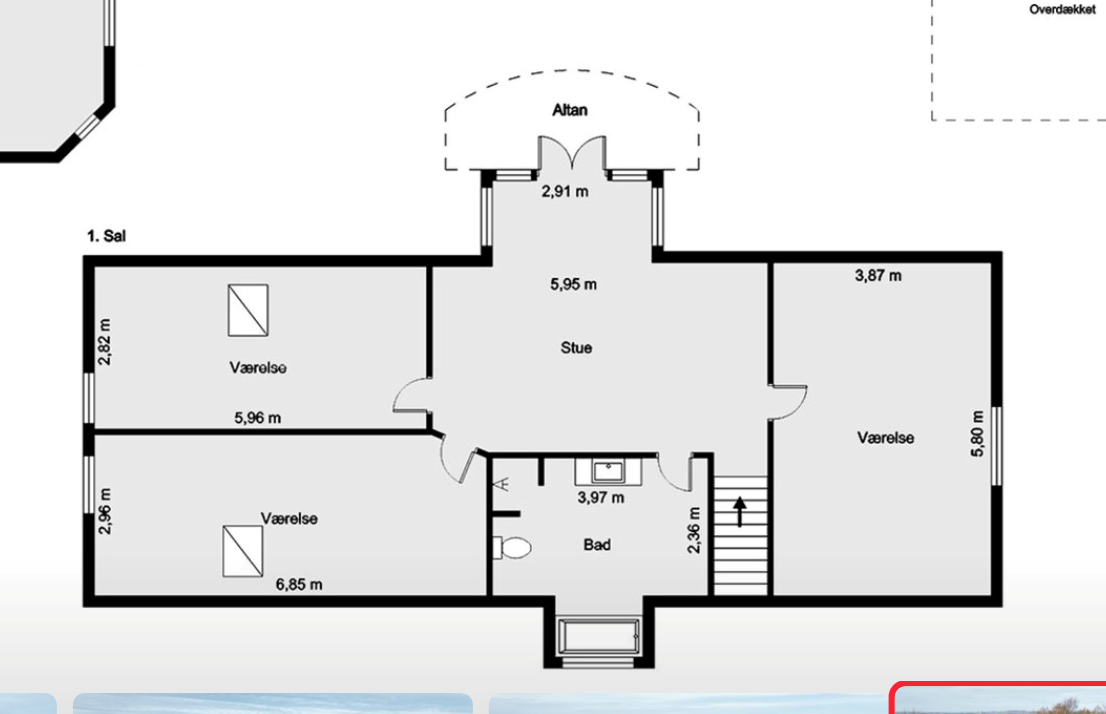

Der er en førstesal - her er min tanke at fjerne værelset til højre, så der i stedet skabes loft til kip i den nye stue/spiseområde.
Hvad er jeres bud i grove træk på dette projekt?Jeg har selv forsøgt mig med følgende overslag men vil meget gerne have input omkring hvor realistisk det er.

Du har stort set flyttet eller ændret alle vinduer og døre i huset, så der mangler i hvert fald en stor post til murerarbejde og pudsning af huset. Derudover mangler der penge til efterisolering og nyt varmesystem da det er utænkeligt radiatorerne kan blive stående hvor de er.
Selvbygger med stort S.
Tænker at de massive ændringer af huset, med at flytte VVS installationer, ydervægge, bærende elementer m.v. er for meget af det gode.
Det er nok billigere at fjerne alt ned til fundamentet og bygge op igen med ny konstruktion - eller måske at starte helt forfra, med nyt fundament.
Alternativ skal du genbruge en større del af det nuværende hus, ved at gå på kompromis med vinduesplaceringer, dører, rum-fordeling - specielt VVS delen.
