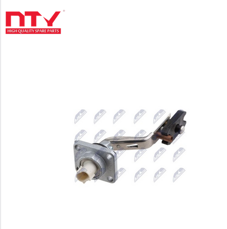

Kan så se der findes en Oil level Indicator som reservedel, typisk monteret omkring bundkarret, som kunne være synderen, men kan en ' forkert' olie virkelig trikke sådan en føler ( har skiftet med en god 5w30 olie )
Læste at Toyota bruger deres egen olie. men har nu aldrig oplevet det kunne være grundet til en sådan motor kode lampe tændes. Har andre prøvet noget lignende og hvad afhjalp problemet? Flyderen i en sådan sensor kan jo lægge også....

Det er sådan en svømmer af et ting, som vist nok sidder bag starteren og ind i blokken/bundkaret.
Kan købes her

Tak for links , har godt set den føler og tænker forkert viskositet, korroderet stik eller lækket flyder, kunne være problemet.
