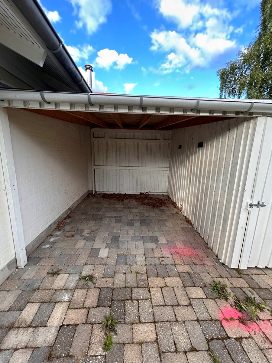

Jeg har leget lidt med AI for få inspiration til hvordan jeg kunne lave et fitness i et ubrugt indhak mellem skur og hus. Der blev foreslået et gulv af fitnessgummi, direkte på fliserne. Der er ikke så meget højde (193 cm fra flise til spær i loftet ved "indgangen til ​rummet". Jeg ​har ​derfor været med i tvivl om dette ret valg til gulv.
Jeg vil opsætte en el-radiator. Det skal bare bruges til fitness også måske at man kan se lidt sport derude med et par ​gutter.
Jeg vil gerne undgå at skulle grave for meget osv. Men kan jeg virkelig bare smide fitness ​gummi fliser direkte på fliserne? Ligesom på ​legepladser.
