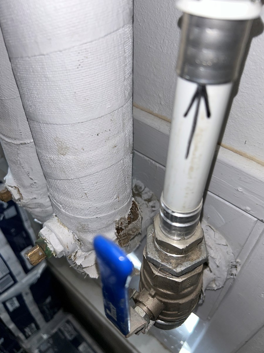

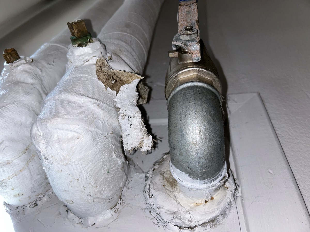

Står med det her rør der som jeg ikke kan finde ud af om er isoleret med asbestisolering.

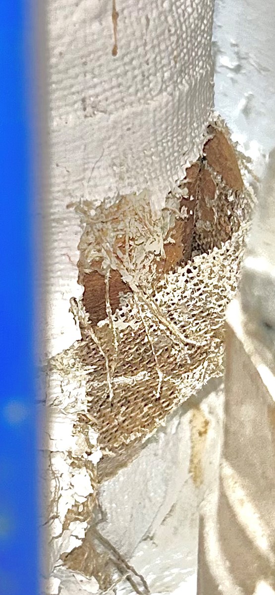

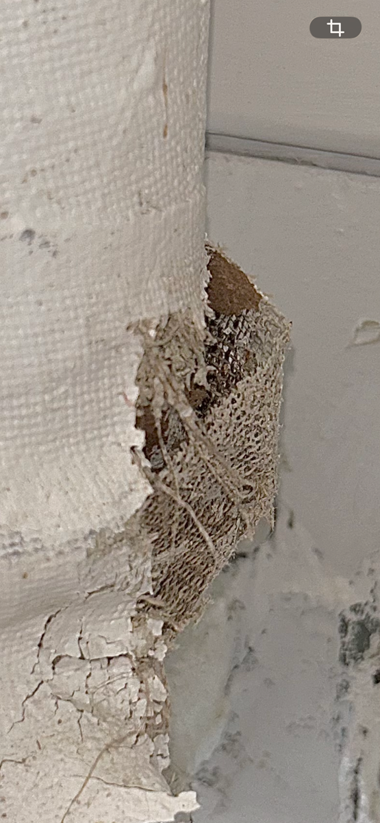

Det er ligesom brunlig indenunder det klæde.
Når jeg rører ved røret en halv meter fra bruddet føles det hårdt, men også som om at det kan give sig.
Er det muligt man kan have brugt Rockwool inderst også tyk pap udenpå for til sidst af bruge noget klæde af en art?
På de lige stykker vil rockwool være helt almindelig. Så brugte man noget i bøjninger som sagtens kan indeholde asbest. Kun ved at indsende en prøve kan du få sikkerhed. Men så længe det sidder bag maling er der ingen risiko.
 Okay, tak for svar. Fandt et andet indlæg herinde der havde noget der mindede om mit: hessianlærred lignende med stykker af noget pap der sad klistret fast. Og det viste sig at være Rockwool.
Når jeg ser billeder af kiselgur herinde så ser det væsentligt mere porøst og rodet ud en det her.
Bygningen er fra 62.
