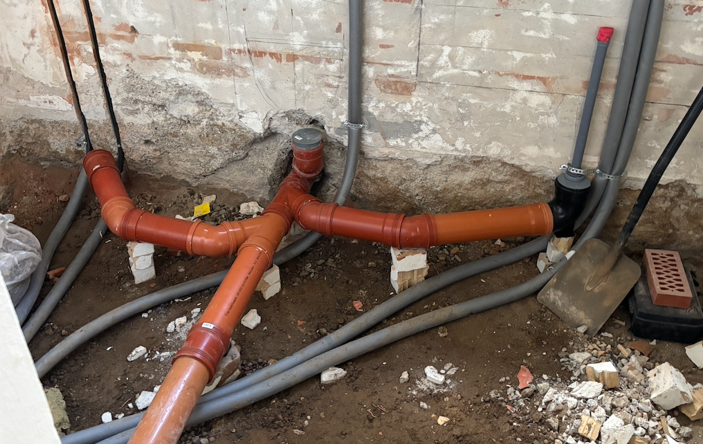

Hejsa. Kan jeg bruge denne metode til at understøtte mine kloakrør som ligger 15cm over jorden?
Et justertbart ben og en rørbærer ned mod hårdt jord.
Min kloakmand har støttet op med nogle halve mursten. Men de fylder jo en del i forhold til en gevindstang som dette. Der skal isolering under og omkring kloakrørene.
Jeg ved at der normalt skal lægges grus under, men det er ikke en mulighed her siger min kloakmand, da det vil fylde alt for meget.

Nogen gange er det simple også det bedste.  ​ Isolering kan snilt holde de rør.
Du til skærer flamingo så det følger rørets retning, og i 110 mm bredde. De mursten er fint til midlertidig støtte af rørene.

Det har han ikke nævnt. Han sagde at mursten skal blive liggende.

Du skal isolere hen til kloakrørerne med flamingo, og hvis der er plads også under. Det mellemrum der er mellem flamingo og rør kan fyldes op med leca.
Hvis du er sikker på rørene ikke kan synke kan du fjerne murstenene efter de er understøttet af lecaen.
