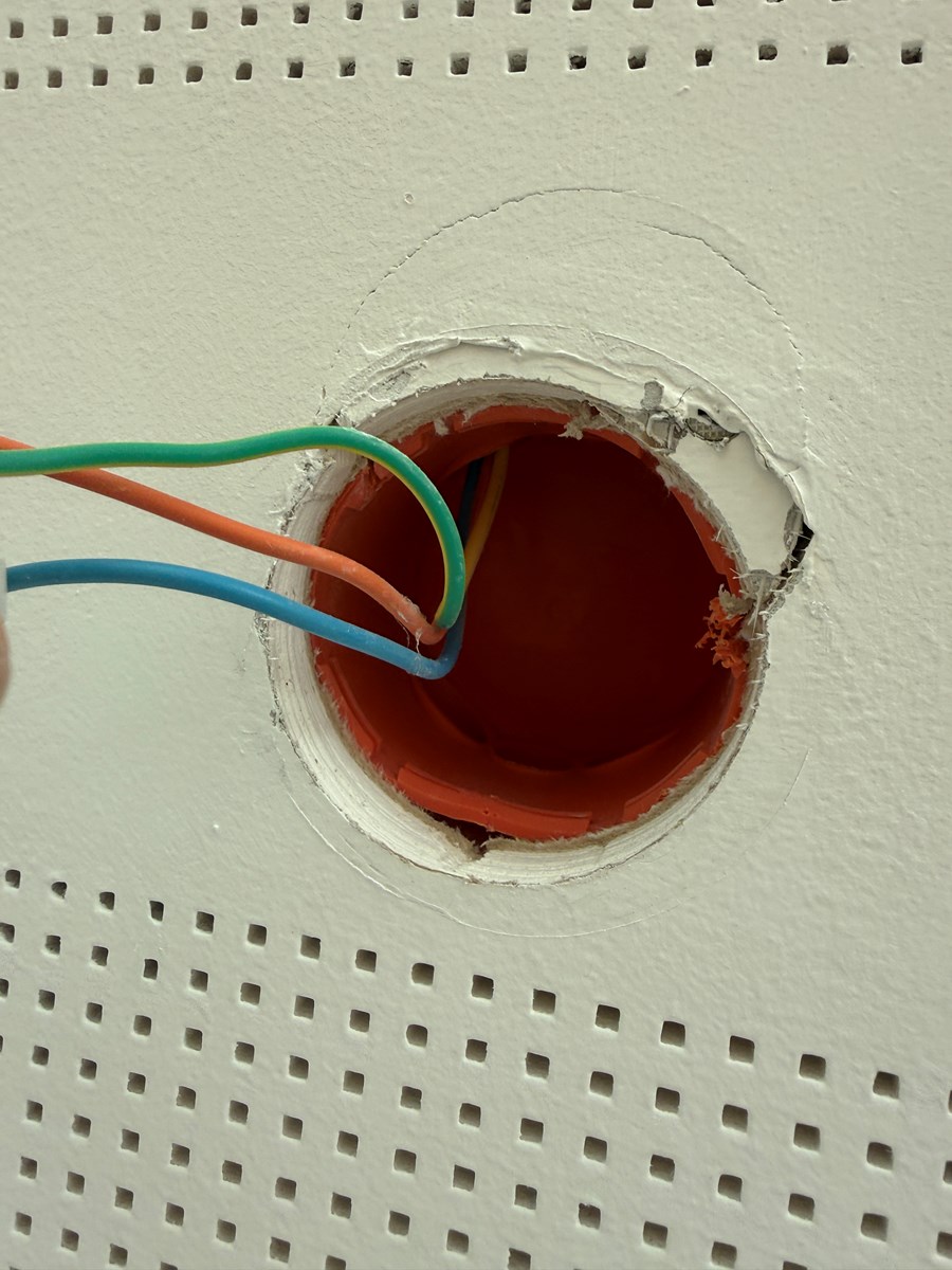

Hej med jer,
Vi er flyttet i et andet hus, hvor desværre er en lille udfordring med et lampeudtag i stuen. Her mangler gevindringen i en PL dåse, og det har været “løst” ved at skrue lampeudtaget fast i forskallingen med skrå afbryderskruer. Jeg vil dog foretrække en mere holdbar løsning, men er dog lidt på bar bund.
Er der nogle gode forslag?
Anders
Måske du kan sætte en ny ring op, som jeg husker det har jeg lavet det nummer engang. Så køb en ny pl-dåse, og tag ringen derfra..
