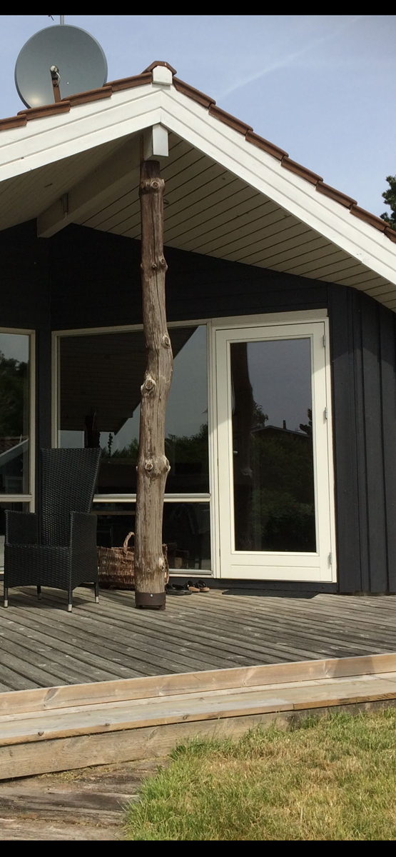

Udskiftning af natursøjle
Se billede.
Træstamme for at holde toprem er tæret og tjenligt til udskiftning. Stammen har en diameter på ca. 19 cm og en højde på 3,1 m.
Hvor kan jeg finde erstatning for stammen og hvordan udskifter jeg?
Det har jeg aldrig set før. Ønsker du en tilsvarende søjle, eller må det det godt være en simpel firkantet?
Det er svært at vurdere ud fra billedet hvor meget den egentligt bærer og hvor meget spærene lægger vægten fra taget over på væggene. Jeg kan forstille mig at arkitekten havde svært ved at få data for styrken, så den stort set kun er til pynt.
Du kan købe sådan en helstamme på et hvert savværk. Personligt havde jeg skiftet den til en galvaniseret stålsøjle.
