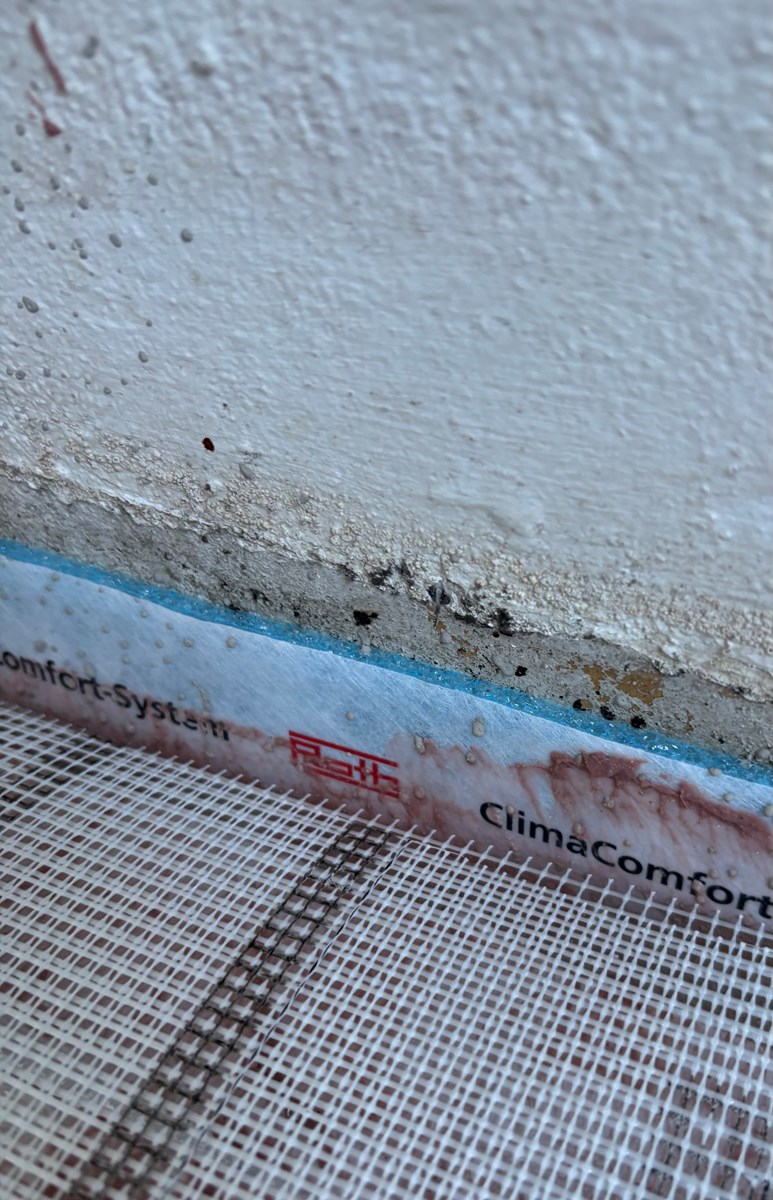

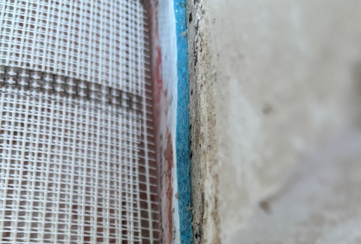

Jeg er ved at skulle lægge flydespartel oven på gulvvarmeplader og har i den forbindelse lagt kantbånd ved væggen for hvad jeg forstår at afgrænse spartlen og undgå revnedannelse ved bevægelser i huset. Mit spørgsmål er hvordan afslutter jeg med fliser efter jeg har udlagt flydespartlen? Der vil nok være ca. 2 cm over gulvet og kan man skære til og bare klaske en flise ovenpå, vil den ikke "svæve" over et ikke fast underlag?
Det mellemrum dækker din sokkelklinke.
