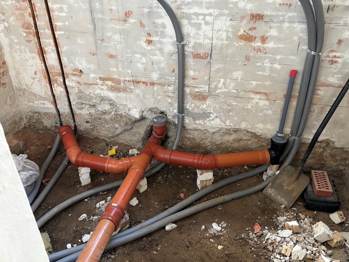

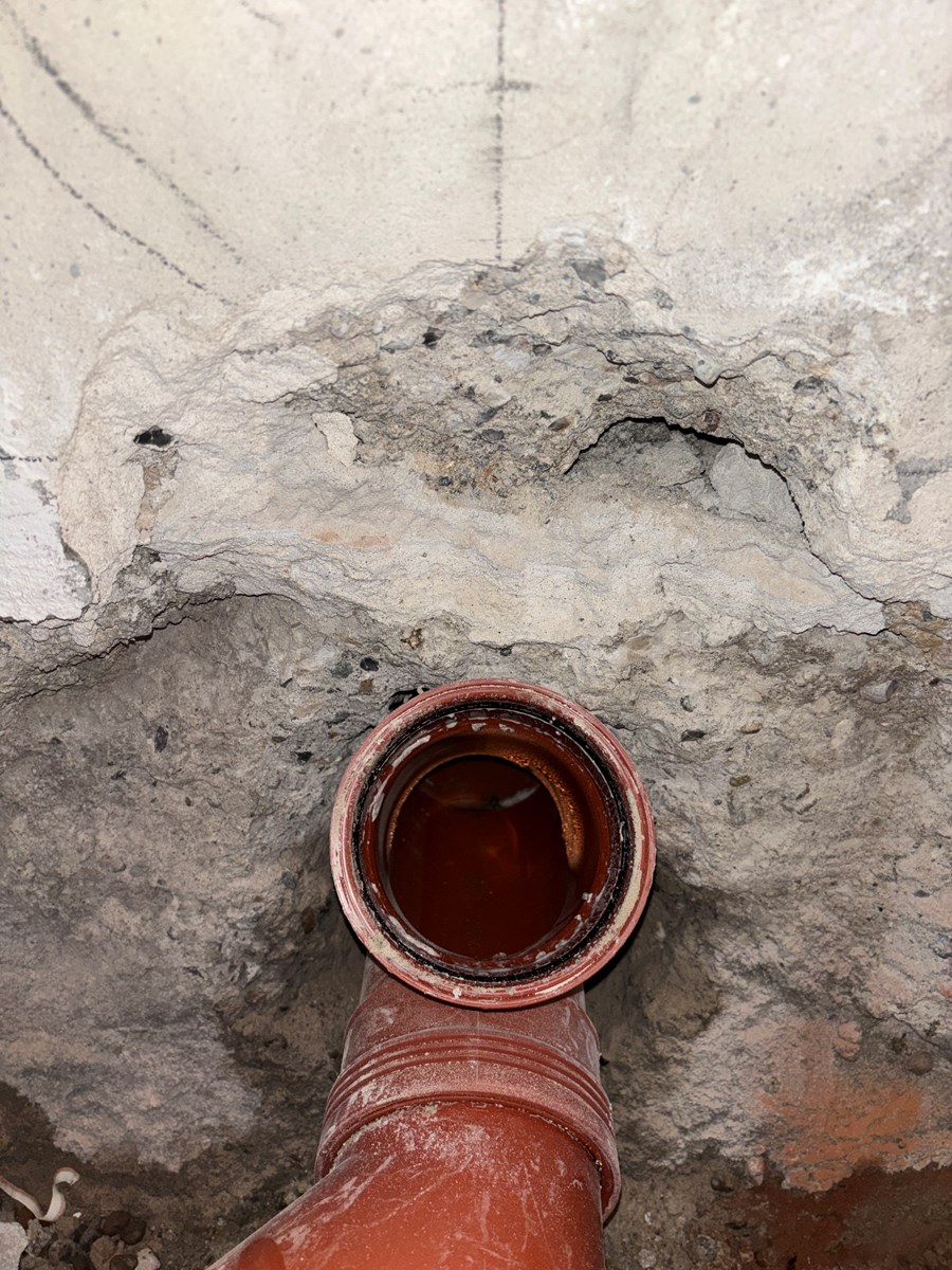

Mit toilet skal tilfældigvis monteres præcis ovenpå kloak hovedledningen. Dvs det grenrør der går op toilet bliver sat lodret, som ikke er optimalt.
Så spurgte jeg ham og man kunne dreje det lidt og så dreje bøjningen den anden vej og få det monteret så grenrøret for en vinkel.

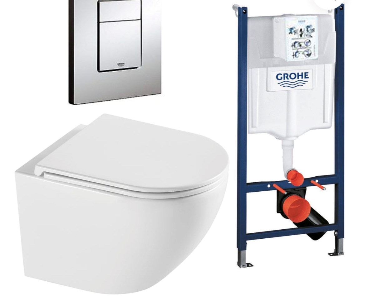

Men VVS siger at væghængt toilet skal monteres præcis over afløb. Altså afløb præcist i midt.
Men når jeg ser et billede som dette, med afløbsrør som er drejet, siger min logik bare at man godt kan rykke det f.eks 5 - 8 cm til den ene side.
(Grenrør på foto mangler 45 g bøjning)

 Der er ikke støbt endnu. Så men der mangler gulvhøjde for at få det til at passe helt. Medmindre han kører grenrør lodret.

Det må gerne sidde lodret under toilet. Billedet af grohe toilet er jo blot et eksempel.
Om man har et grenrør der sidder lodret og et 45 grader ,eller som der tit bruges to stk 45 grader vil jeg jo mene giver det samme .
som sagt i dit andet sp , anbefales det ikke at sætte lodret , men det er lovligt  , og vil i dette tilfælde være iorden , det vil ikke give nogen problemer
og kan se at du har fået skiftet de rør , så det er blevet lovligt nu
