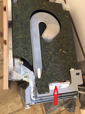

Styreprintet sidder typisk i højre side helt nede ved bunden, netledningen går direkte ind på styreprintet med et stik.
Er det en meget gammel maskine sidder styringen nok i lågen?
Styringen sidder i lågen, ​men jeg kan ikke finde ud af at åbne ind til printet.
Jeg uploader et billede senere på dagen.
Maskinen har model nr. SE35M563SK/69
Den maskine kan skrive fejlkoder. Hvis den registrer vand i bakken i bunden vil den skrive E15.
Hvis displayet er helt sort, lyder det som en elektroniks fejl. Selve styreprintet vil normalt side i bunden of en opvaskemaskine (som je_ns viser). Det vil være tilsluttet betjeningspanelet med et kabel.
Når der er strøm på maskinen og intet virker kan det være låge kontakt, eller at lågen ikke lukker helt.
Eller måske en brækket ledning ?
Men er nu 99% sikker på styringen sidder nede i højre side, nede i hjørne, som på det billede jeg satte ind..

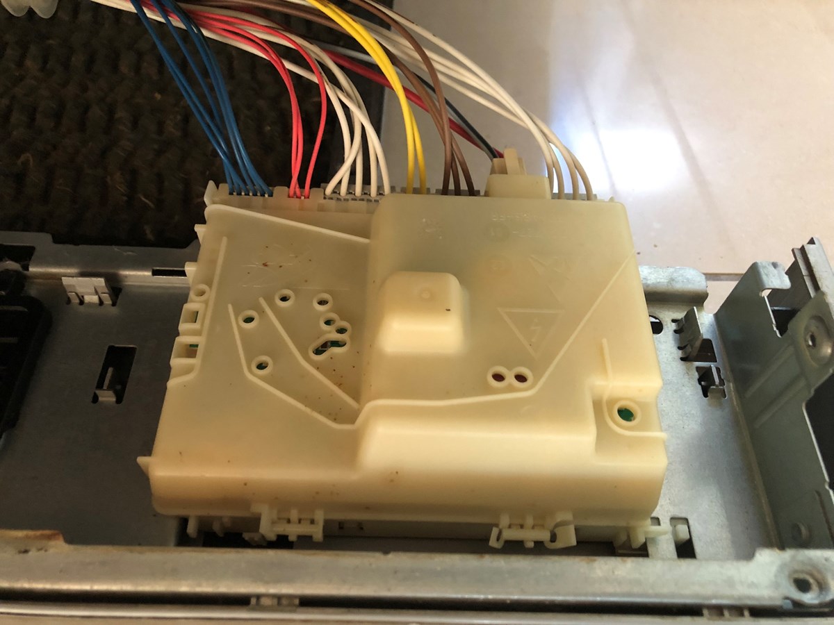

Jeg har nu taget et billede af det som jeg helt sikkert mener, er boksen som indeholder styreprintet, og dermed også en evt. sprunget sikring.
Boksen sidder øverst i lågen ude til højre.
Min udfordring er, at få åbnet boksen uden at splitte den totalt ad.
Jeg har forsøgt med en lille flad skruetrækker at åbne boksen ved at vride i det jeg tror er en åbne/lukke mekanisme nederst til højre i billedet.
Det er nu vidst mere eller mindre vredet i stykker uden at jeg kan mærke nogen forskel med at få låget af.
Jeg kan tydeligt se en printplade igennem nogle små huller i boksen, så jeg antager, at jeg reelt har lokaliseret styreprintet.
Men hvordan åbnes boksen?
