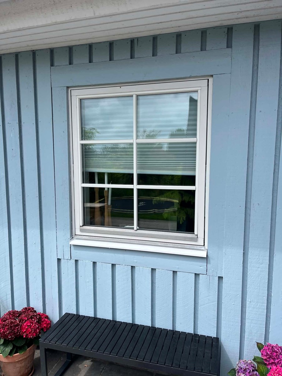

For 2 år siden flyttede jeg i træhus (svensk), og er egentlig glad for det. Jeg mistænker dog at håndværkerne ikke altid har vidst hvad de lavede da de byggede det i sin tid...
Udfordring:

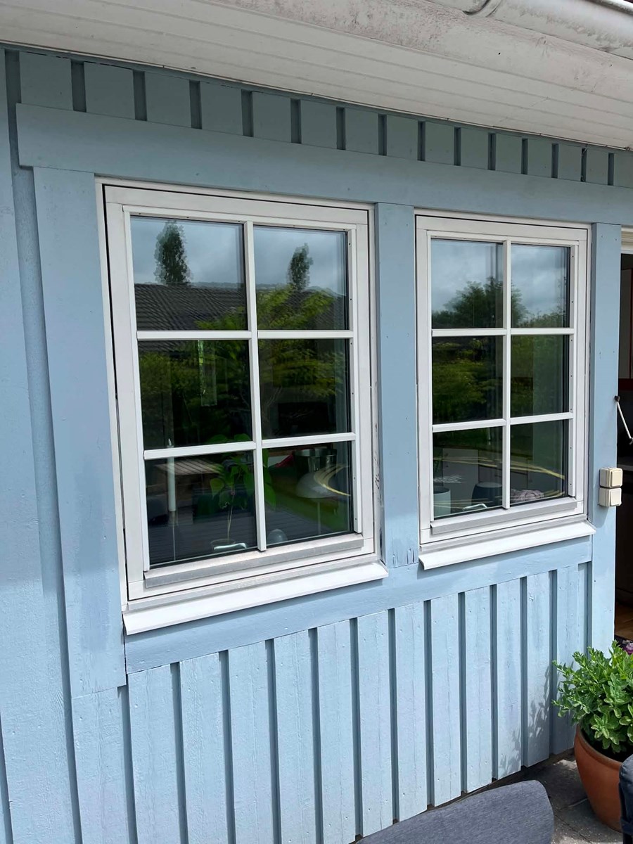

Man har valgt at lave denne type udvendig vinduesindfatning (se billeder), hvor vand nemt kan trænge ind og sætte sig forskellige steder.
Spørgsmål:
Hvordan vil I lave en indfatning, som er både simpel, pæn og bedre til at lede vand væk?
Det er vigtigt at der sidder noget, evt. et stykke aluminium, bag de øverste bagerste brædder og leder vandet frem til forkanten af vinduet, så der ikke kommer noget vand ind i konstruktionen. Men det er også vigtigt at det vand der måtte komme ind på dette aluminium, kan slippe væk igen, så der skal være lidt mellemrum mellem vinduet og det øverste indfatningsbrædt, så vand kan komme ud og luft komme ind.
