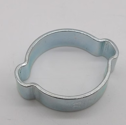

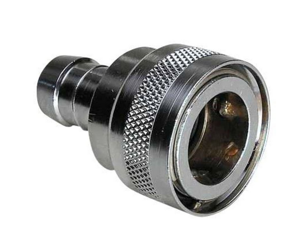

Jeg bruger Nito koblinger og rustfri øreslangeklemmer, og har aldrig haft en slange der røg af, eller blev utæt.
Med ordentlige koblinger har jeg kun få gange været ude for at slangen “bevæger sig ud af koblingen”. Køber du nogle billige “skodkoblinger” kan du ikke regne med noget.

Je_ns’s forslag med Nito koblinger er nok det optimale.
