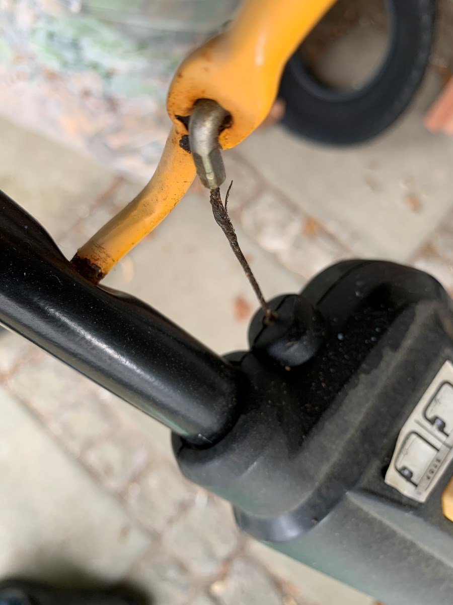

Jeg har købt en ellers udmærket 3 Falke batteri plæneklipper fra Jem&Fix, og står nu med det problem at stop-kabel fra sikkerhedsgrebet er ved at briste, se foto. Jeg kan ikke få et reserve-kabel fra Jem&Fix, så plæneklipperen er formentlig ubrugelig, når kablet knækker. Derfor ville jeg gerne forstærke kablet eller på en eller anden måde forlænge levetiden, så plæneklipperen måske kan køre nogle år endnu.

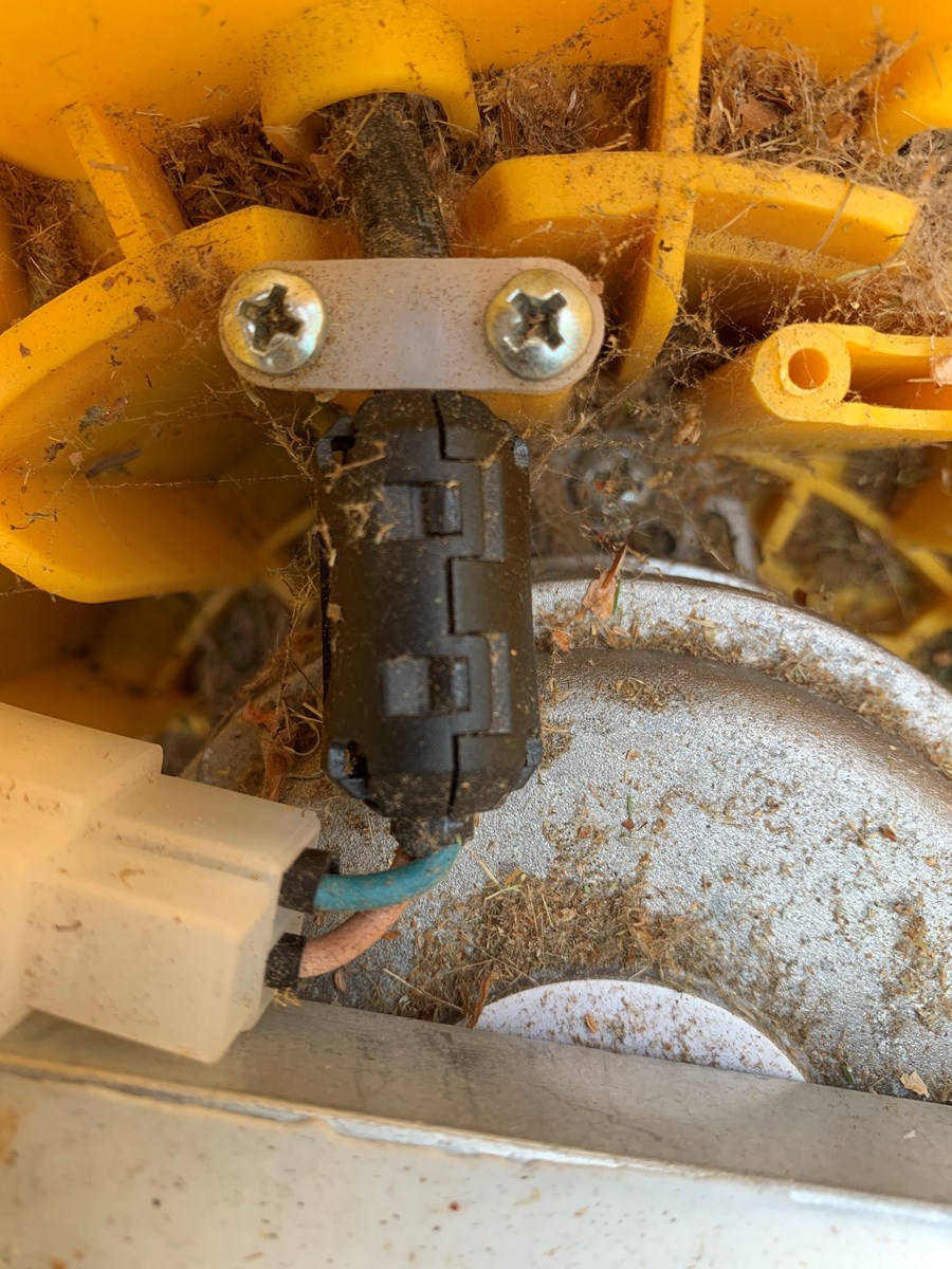

Til motorklippere fås et lignende men ikke ens kabel, da det har L-lås i begge ender, hvor dette kabel går ind i en elektrisk anordning tæt ved el-motoren, se foto 2, der viser hvor kablet slutter. Formentlig blot en slags  afbryder, der er aktiveret, når kablet ikke er trukket tilbage af sikkerhedsgrebet. Jeg har prøvet at adskille "ferritkernen" (sorte oval), som blot er klemt sammen om kablets ende, men kablet ligger ikke frit og er støbt ind i den del, hvor de to ledninger (blå og orange) fortsætter ud. På en eller anden måde afbryder de kredsløbet, når kablet ikke er trukket. El-kyndige må meget gerne byde ind!!

mon ikke et cykelværksted har en univeral der kan tilpasses
men det er noget du må regne med når d køber den ringeste kvalitet på markedet , se laves der ikke reservedele

 Jeg kan godt købe en justerbar Z-lås og forbinde den til et nyt kabel, som jeg på en eller anden måde skal forbinde holdbart til det eksisterende kabel, da jeg er "afhængig" af den "elektroniske ende", se foto 2. Her ender kablet i den blå og orange ledning i en samling, der ikke kan åbnes (her må sidde en switch af en slags).

Tak, super godt forsøg. Desværre kan jeg se, at begge de kabler, de har, er rent mekaniske og til brændstofmodeller (cc). Mit kabel må have en eller anden slags afbryder/switch, hvor kablet munder ud i de to ledninger, foto 2, hvor ferritkerne godt kan åbnes men kablet er støbt sammen med/går ud i et med de to ledninger.
Jeg kan ikke regne ud hvad mekanismen eller elektronikken er her...
