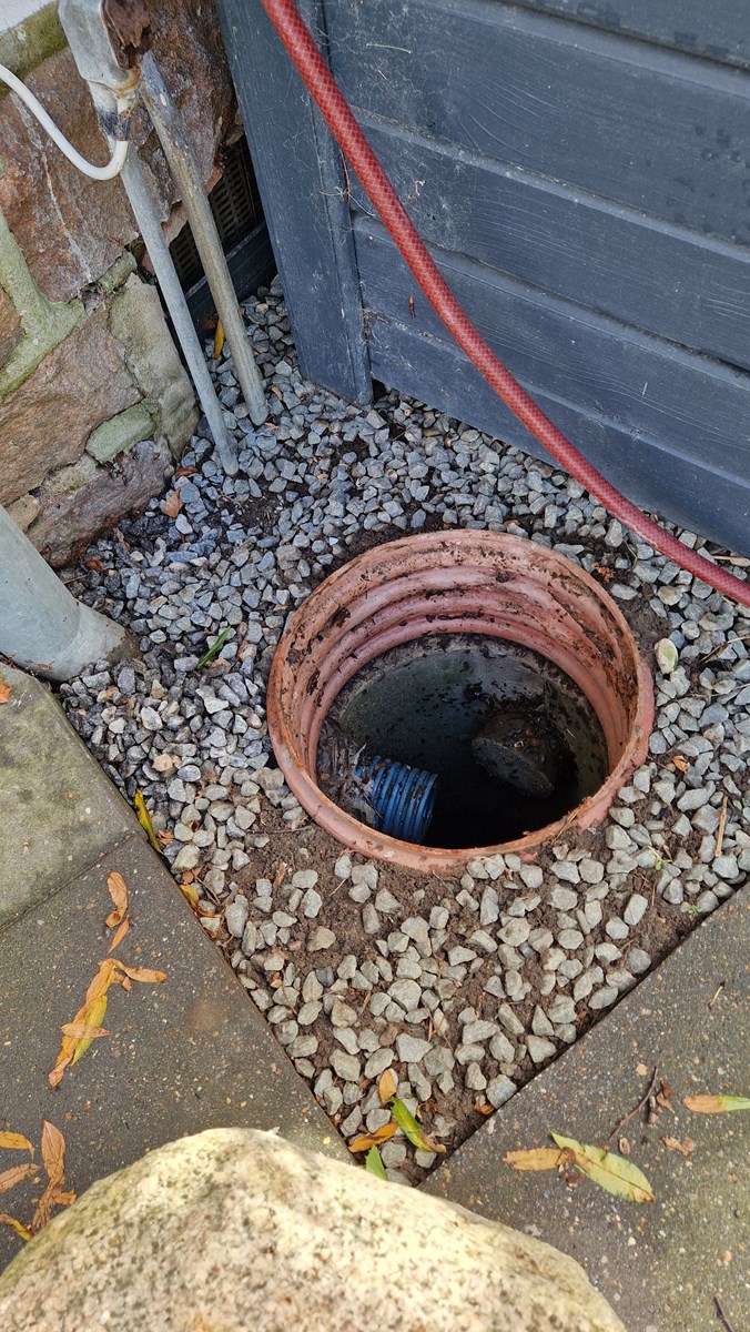

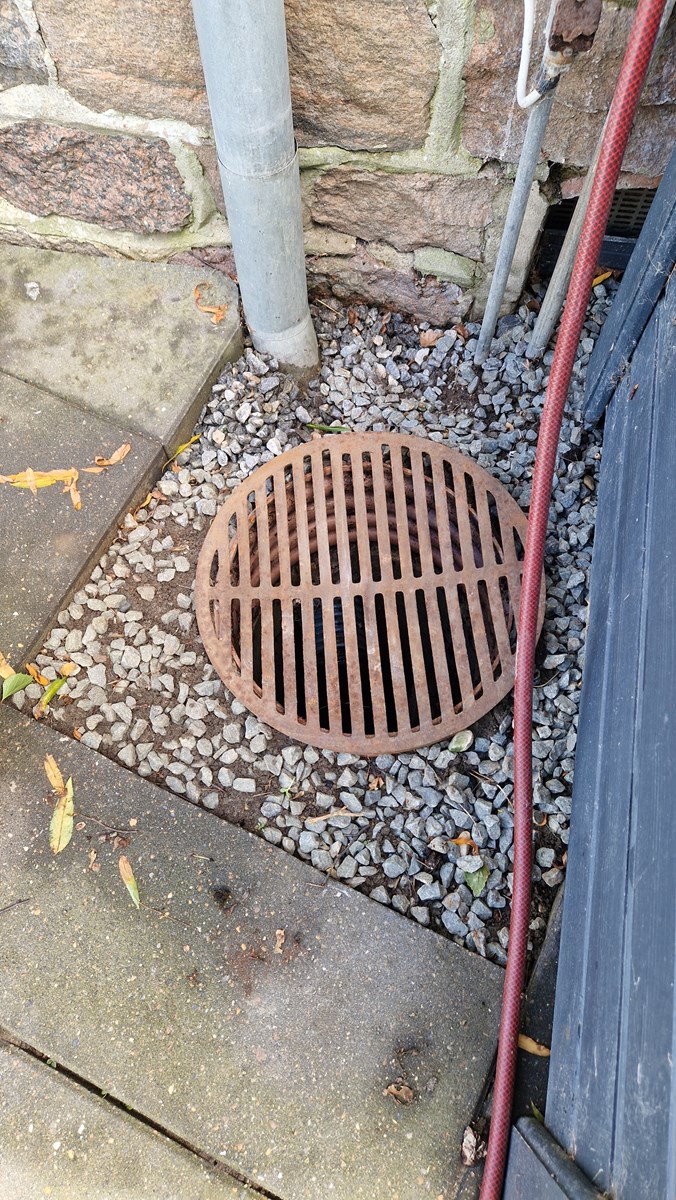

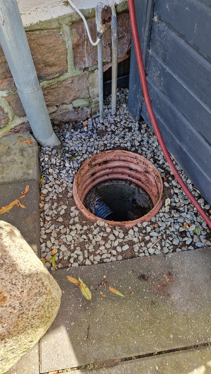

Ved kraftigt regnvejr står der vand på terrassens fliser og de hælder nok desværre lidt ind mod huset. Vandet løber derfor ned ved soklen eller ind ved udluftningsristen til kartoffelkælder, da det først kan løbe ned i risten ved brønden, når der er rigtig meget vand, pga den høje krave (hedder det et skørt?). Bør jeg fjerne gruset helt og sænke eller fjerne skørtet og sætte en kuppelrist på, så niveauet kommet noget længere ned? Og hvordan undgår jeg så, at fliserne bliver undermineret?
Hvad er jeres anbefalinger til den bedste løsning her?

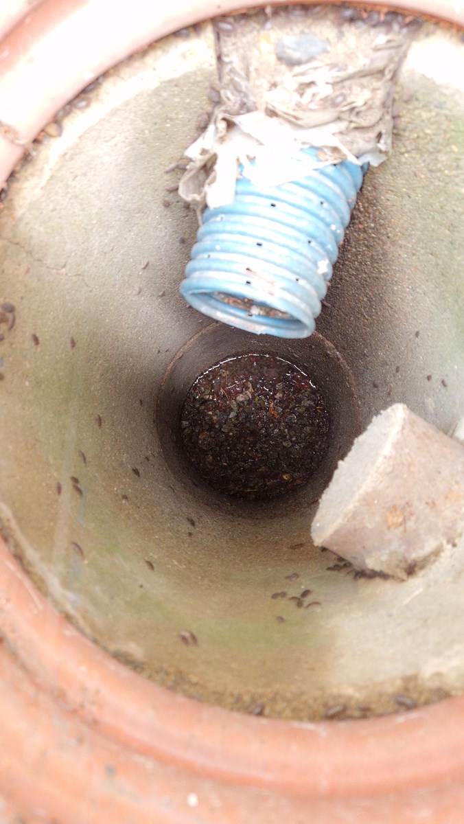

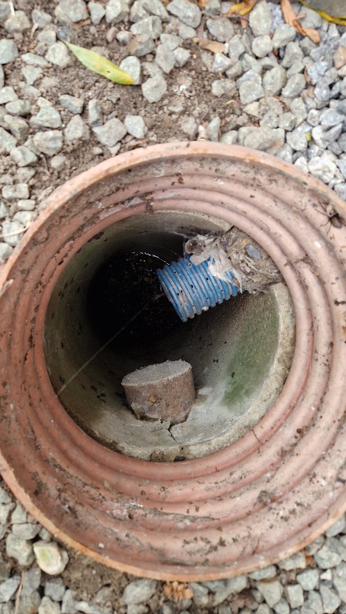

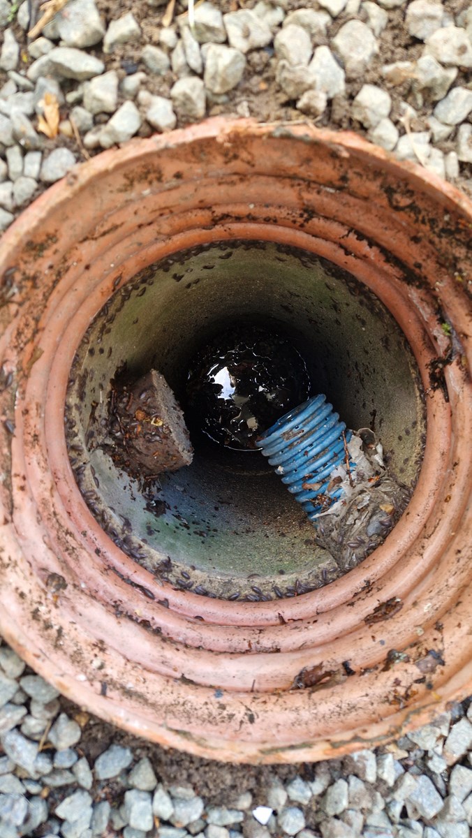

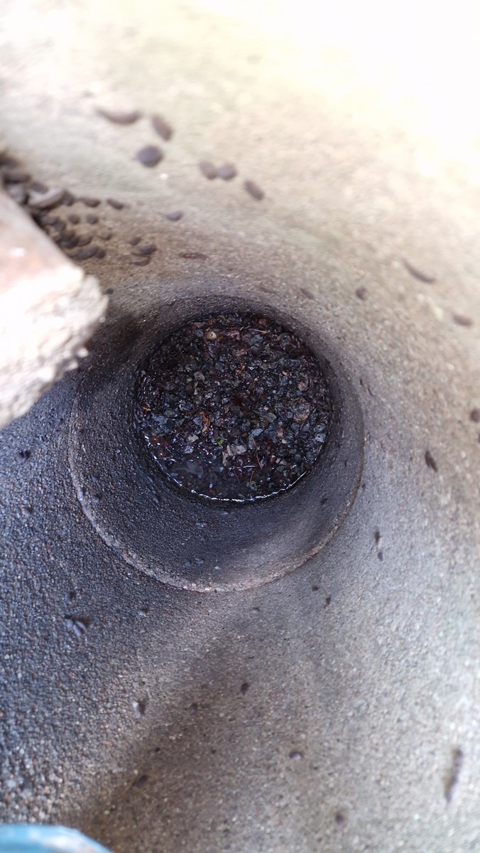

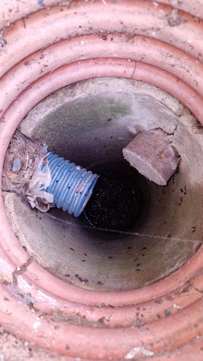

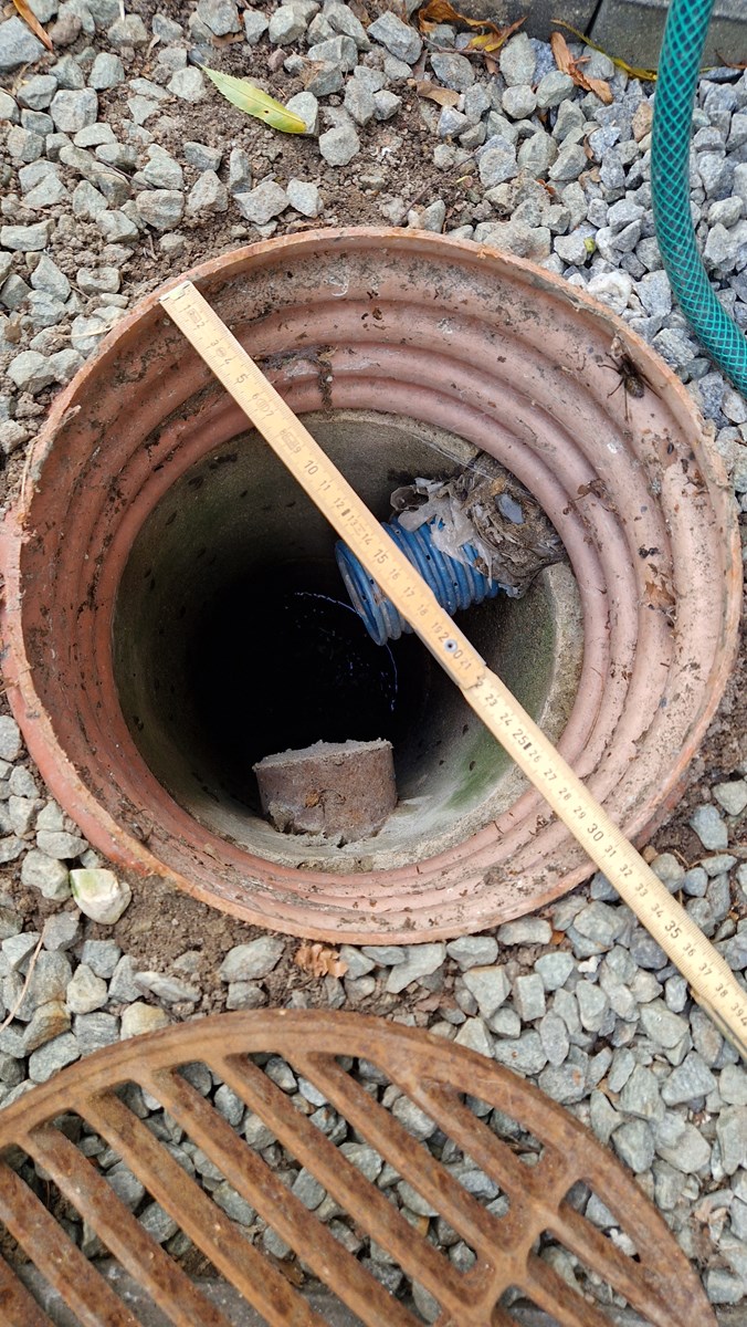

Hvad kalder man den slags kloak?
Bør man rense den helt op, og er der cement i bunden et sted eller er den åben? Hvordan kommer vandet fra den og ud i hovedkloakken, hvis det altså er meningen?
