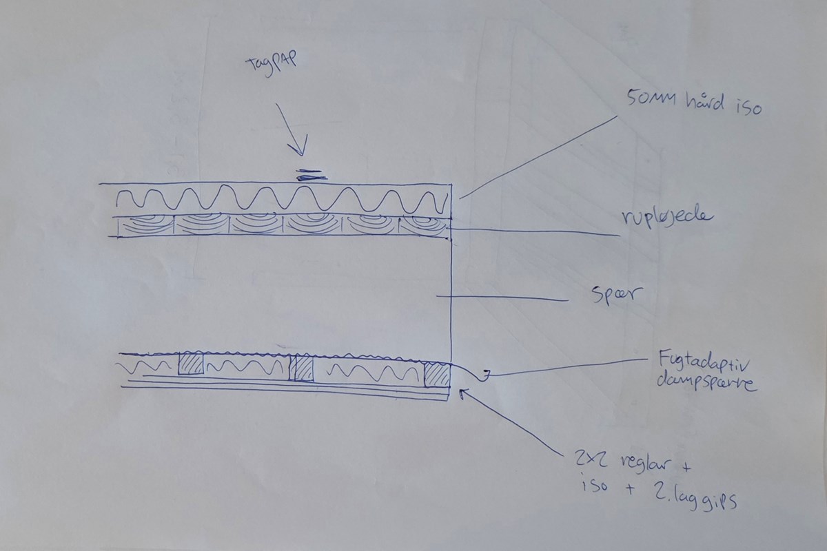

Jeg står i en situation hvor jeg snart skal lave tag på en tilbygning (fladt tag).
Grundet tilstødning til eksisterende bygning kan jeg ikke få lavet ordenlignudluftning i den ende, så overvejer et varmt tag, som jeg dog ikke har den store erfaring med.
Kan i se på min skitse om det er korrekt opbygning af varmt tag?
Jeg har påregnet en 50mm hård isobatt som top før pap, da jeg vil undgå fugtpunkt på brædderne.
Mvh sne'keren fra fyn
Det skitserede er ikke et varmt tag. Men et uventileret koldt tag. Som udgangspunkt en kritisk konstruktion som kun bruges i fugtklassr 1-2

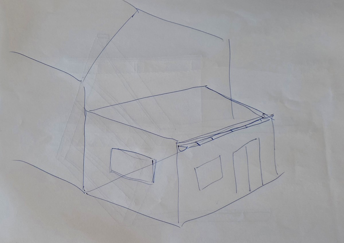

??? Det kan da sagtens lade sig gøre at skabe ventilation. Principtegning er her.
/BOFH
Tak for det! Ved ikke hvorfor jeg ikke tænkte på den løsning. Mine tanker gik på at der skulle være en hætte i hvert felt mellem spærrene 😄👍
