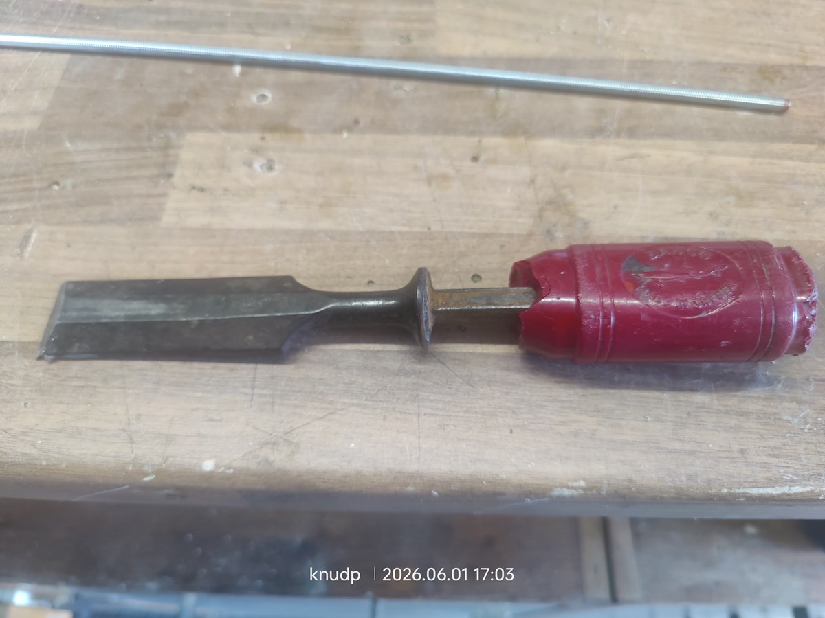

Jeg har er rigtig godt og kraftigt 28mm afbindingsjern hvor håndtaget er flækket (plastik) har kontaktet Bacho og fået at vide at der ikke laves håndtag til denne type værktøj mere, er der nogle som ved hvor man evt kan finde et håndtag, træ er også ok. Alternativet er selv at lave et håndtag, men hvilken træsort er bedst til det ( er udemærket godt klar over at fyr og japansk åndenød ikke er velegnet 😜)
Der er flere muligheder.
1: Du kan lime det flækkede håndtag med epoxylim. Det binder godt på Bacho håndtag.
2: Lav et nyt håndtag i ask som du også limer fast til jernet.
3: Støb et nyt i epoxy. Så har du samtidig muligheden for at tilpasse håndtaget specielt til dig.
Løst, jeg laver et nyt håndtag i træ - man smider jo ikke bare guld på gaden, bare fordi det får en mindre defekt 🤔
