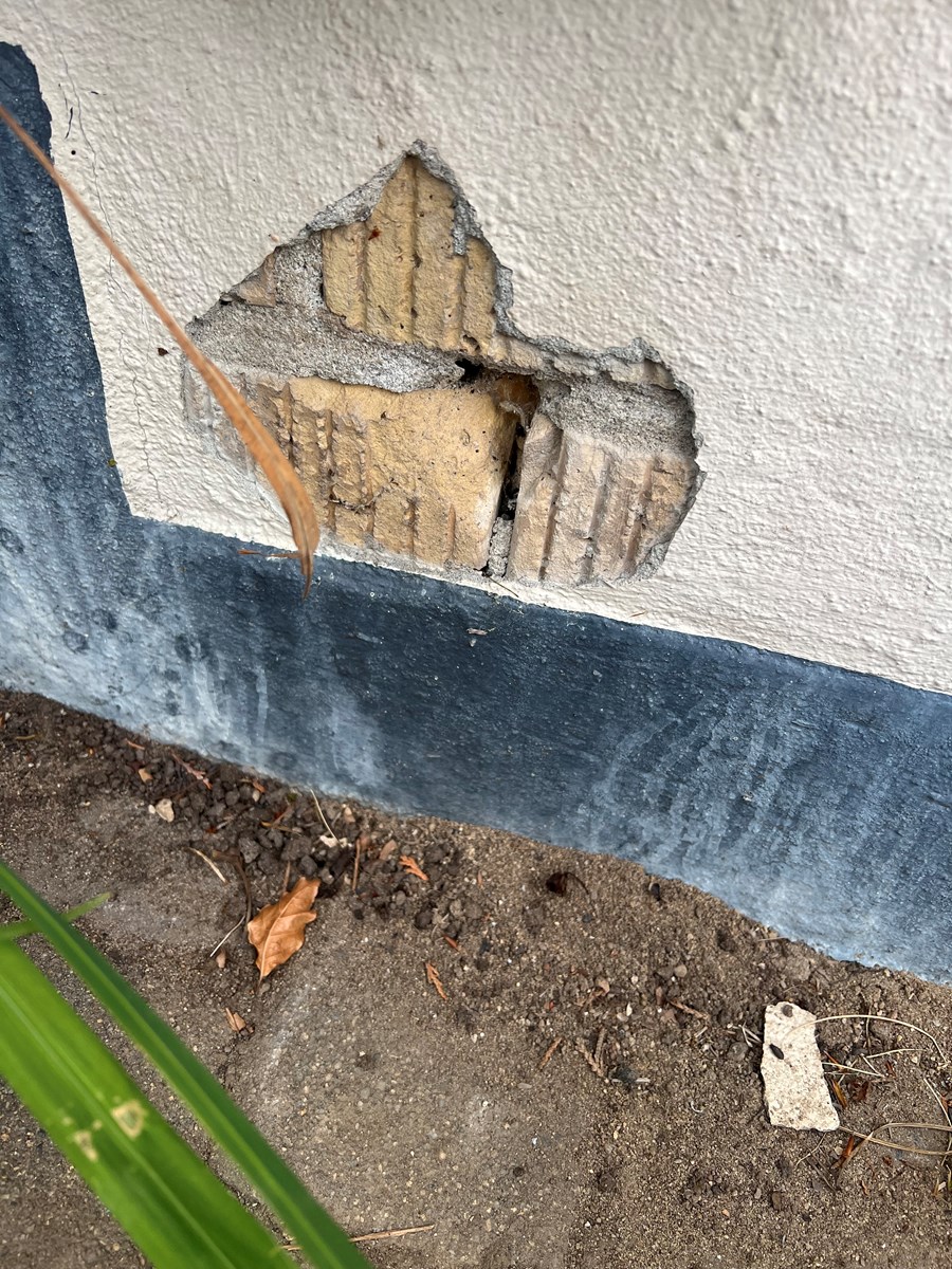

Vi fik installeret Duka og desværre måtte de sætte deres bor fast ved at bore en gevindstang igennem muren resulterende i en afsprængning på ydersiden - se billede. Kan jeg lukke det med Reparationsmørtel, hvis jeg påfører det af flere omgange?

2) Dit billede viser, hvad der sker, når man borer fra en side med den størrelse bor, der skal bruges. Der falder en flage puds af. Det kan kun undgås ved at bore med et tynd bor for at have en markering på modsat side. Så kan man bore fra begge sider med den størrelse bor, der skal bruges. Du kan fint pudse Med mørtel i den nødvendige tykkelse ad en gang.

I forhold til hullet i facaden, så skal jeg ikke påføre af flere omgange og langsomt bygge op med tørring i mellem?
Tjæret er det samme man bruger ved samling af cement rør. Eller det gjorde man.
Hullet i facaden ser ikke ud til at være særligt dybt, 10-15 mm, så det ville jeg fylde ad en gang med sokkelpuds.
