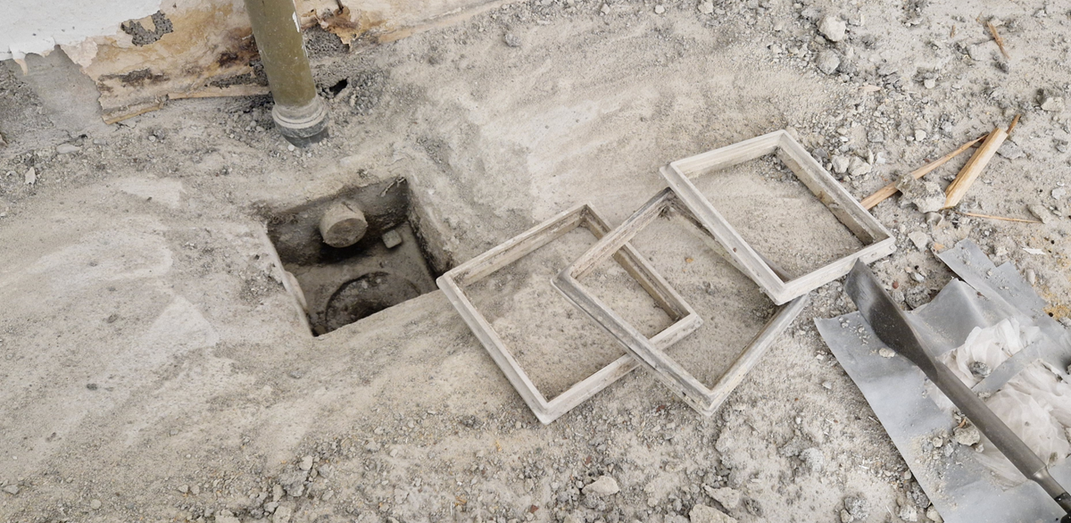

Jeg er ved at renoverer bryggers.
Der skulle nye fliser på. Så jeg har fjernet de gamle og banket en del gammel flise lim af. Det næste trin skulle være lappe huller og flydespartel inden vådrumsmembran.
Men omkring afløbet var der 3 forhøjelsesrammer, som kom løs da rodede i det.
Nu er jeg i tvivl om hvordan jeg bedst griber det an, min plan var:
1. Stakker jeg dem pænt på igen, evt med noget klister i mellem (silikone)
2, Kommer jeg beton rundt om dem for at lappe den store del af hullet omkring dem
3. Flydespartel
4. Vådrumsmembran med armering ​rundt afløbet
Det ligner et  purus afløb, som jeg husker må der godt bruges 3 forhøjer rammer.
Men silikone er  No go.
Purus foreskriver der skal bruges Tec-7 fugemasse.
Der findes også en ramme der er 30mm høj.​Link​​​
tak @je_ns
Det kunne nok være en god ide med kun een forhøjelsesramme
