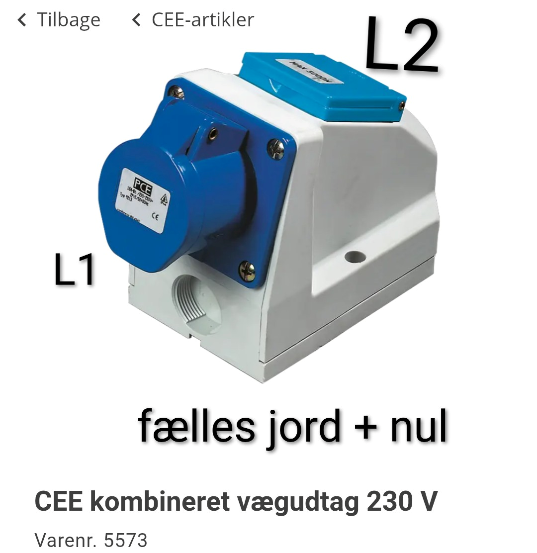

El spørgsmål cee udtag nl89 180 04-06-2026 11:17 Hej. Inden jeg tager fat i en elektriker, kan i måske svare om det må lade sig gøre.Jeg har et cee 3p+ m. alm stik i fyrrummet forsynet 5g 2.5mm kabel ,hvor kun den ene fase bruges af begge. må det deles op så de trækker på hver sin fase ? 9 svar Følg tråden Annonce Annonce Annonce
Superdiy 2539 4200 04-06-2026 11:36 Ja det er normalt sådan man gør, forudsat kablet er tilsluttet en 3 faset gruppe i tavlen. Selvbygger med stort S.
S. Fabrin 19689 4400 04-06-2026 12:59 Dit CEE udtag på 16A er sikkert tilsluttet 3faser, 0 og jord. Udtaget på 230V deler en fase, nul og jord med CEE stikket Det kan ikke være anderledes.Du kan jo tilslutte en tre faset forbruger på CEE stikket, så det er nødvendigt at dele en fase. fase
Søren O 7996 7000 04-06-2026 13:26 Fabrin@Det runde blå udtag er det ikke “bare” et almindeligt 230 V udtag? Mener nærmest altid at 3-faset 400 V udtag er rødt. Søren O
S. Fabrin 19689 4400 04-06-2026 13:42 De røde stik er helt sikkert med 3 faser, nul og jord. Hvorfor man sætter et enfaset CEE stik op er ubegribeligt, når man kan udnytte en trefaset udgave, hvor man kan vælge mellem en eller flere faser i stikproppen, er mærkeligt. fase
jenshøj 3604 4800 04-06-2026 16:23 Sandsynligvis stik til en campingvogn eller lignende, hvor 16 blåt et-faset CEE stik er standard til tilslutningskablet. Annonce
nl89 Trådstarter 180 04-06-2026 16:35 Begge er 3 benet stik i udtaget, og det store bruges til campingvognen , Stikket sidder på 3 faset gruppe, men kun den 1 faset der bruges i stikket 🤔
Søren O 7996 7000 04-06-2026 17:29 Ikke noget problem i at fordele de 2 stik til hver sin fase. Søren O
GodeVen 4376 5220 08-06-2026 11:18 Hvis kablet der kommer ind i dåsen er med 5 ledere kan du blot vælge en anden fase til det ene stik. Er kablet kun med 3 ledere, skal der et nyt kabel til og du skal være sikker på at du har 3 faser til rådighed i gruppen, ellers skal der også ny sikring i tavlen.
Søren O 7996 7000 08-06-2026 12:33 @GodeVenDet er et 5x2,5 mm2 der forsyner stikket (1. Indlæg). Søren O
