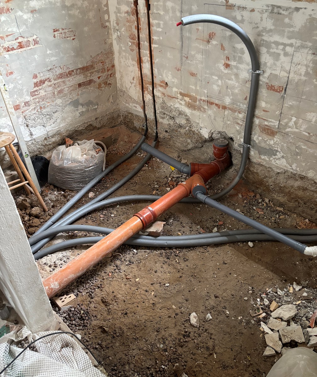

Så var kloakmester forbi og lave kloakrør. Og Vvs var åbenbart også forbi at lave vand. :) jeg troede kun de ville lave kloak idag.
Men nu skal jeg til at isolere dette gulv.
Der skal være 250mm isolering på et tyndt lag sand.
Hvordan gør jeg lige det bedst… :) :)
Jeg kunne jo rille vandrør lidt længere ned i jorden?

Vandrør kan graves lidt ned, så er de nogenlunde væk. så udlægger du første lag isolering og skærer det til så godt du kan. Overfladen på 1 lag skal være vandret, så næste lag er nemmere at lægge. Du kan give det brøndskum hvor det kniber med at det passer, men det skal så saves til på overfladen bagefter.
Når jag anbefaler brøndskum er det fordi det ikke trækker fugt.
Er VVS'eren helt færdig? Jeg tænker på det grå rør ved de to vandrør til venstre.
 Nej vi skulle lige ha helt styr på afløb i bruser.
