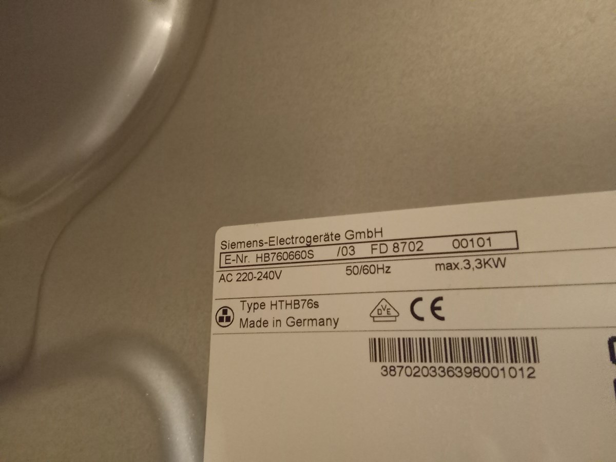

Komfur 230 volt 3300watt
Grønn/Gul jord
Blå
Brun

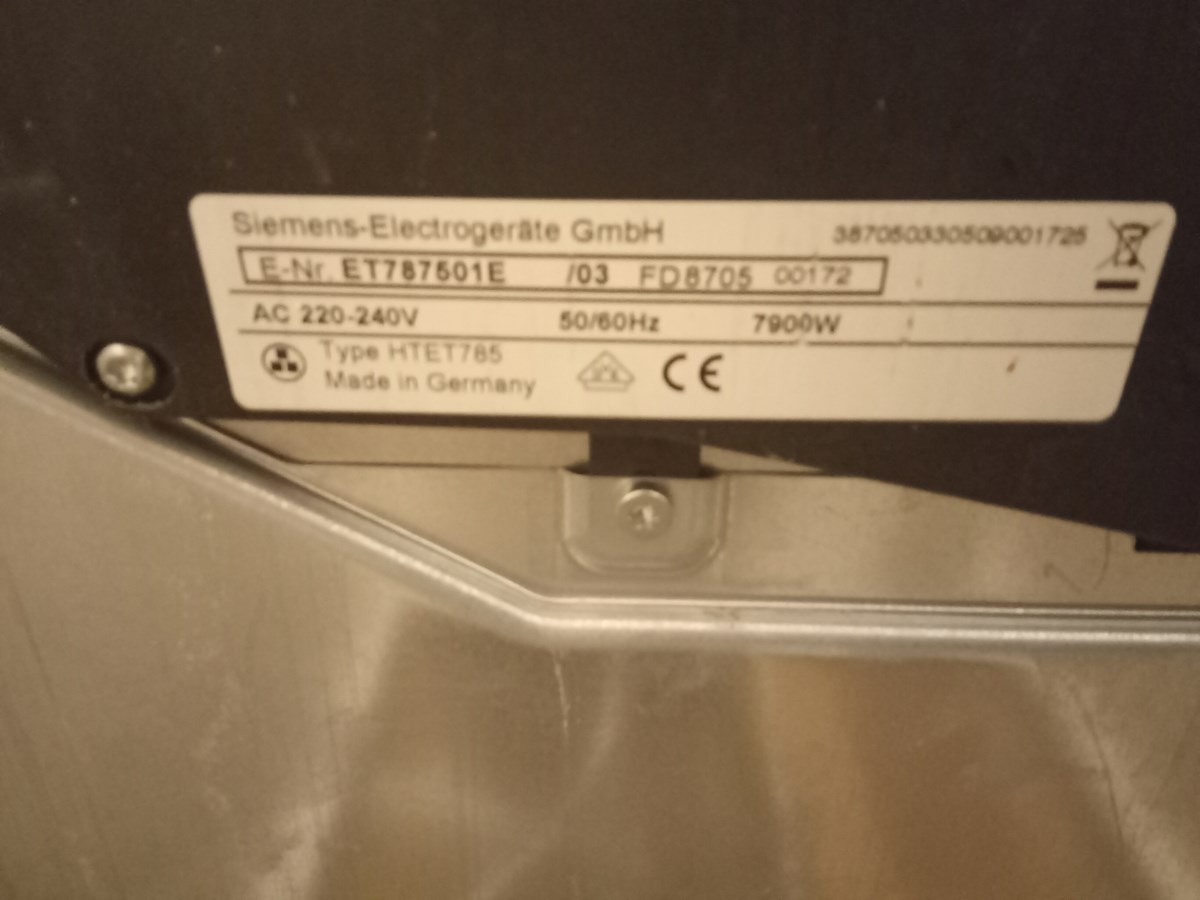

Kogeplade 230 volt 7900watt
Grønn/gul jord
Blå
Brun
Grå

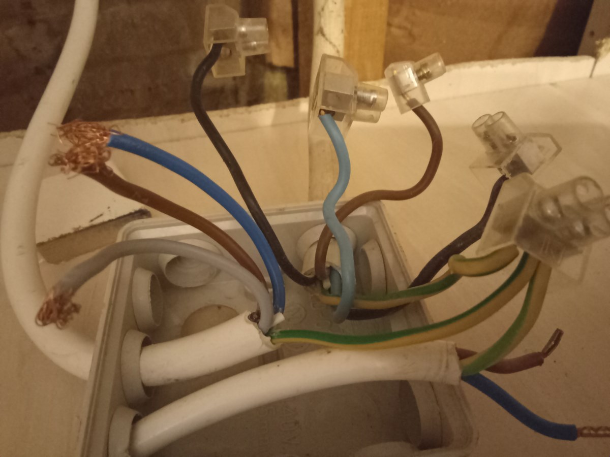

Bliver litt forvirret med tanke på hvordan denne kogepladen skal kobles og hvilke ledninger som er hvad.  Man håber lige der er en stødig person der kan give de riktige råd. Er i Spanien, så Danske regler gelder ikke for dette DIY prosjekt :-)

Kan du ikke vise et billede af tilslutningen i kogpladen.
@ Elmand
Det er de Spanske regler der gælder.

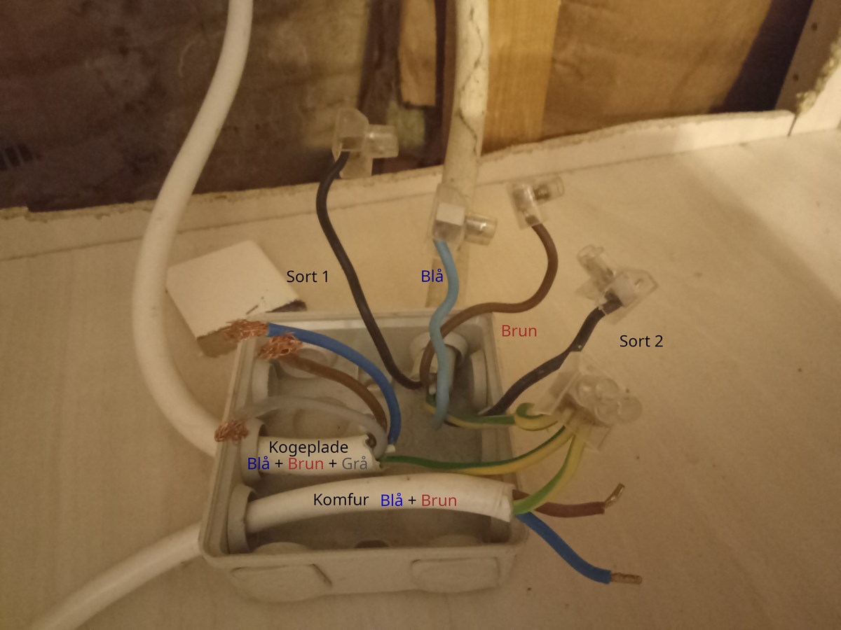

Ikke så svært.
1: alle grøn/gul kobles sammen.
2: alle blå sluttes sammen.
3: ovn brun til kabel brun.
4: kogeplade brun til kabel sort1
4: kogeplade grå til kabel sort2
God fornøjelse.
PS: pas på at der ikke sidder en kortslutnings-lus mellem brun og grå på kogepladen.
Hej Hej.
Er etnisk nordmann ja, men bor ikke lenger i Norge.
Har merket de forskjellige ledninger og tilsluttningen til kogepladen sees der, men der er ingen stikk. Kun ledninger der skal kobles sammen.

Tusen takk Bent. Det var meget ryddig forklart. Kunne ikke vært bedre :-)
Igjen... Takk

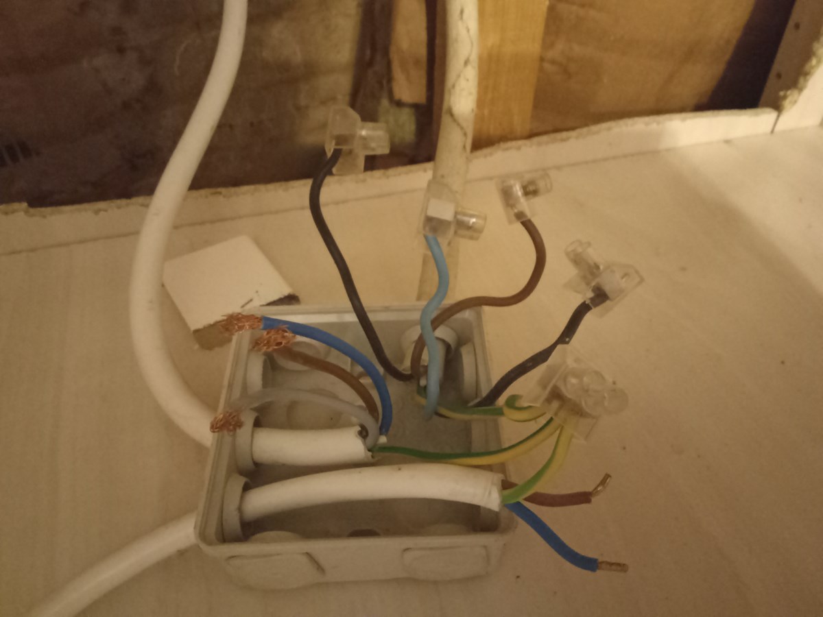

Bent Andersens løsning er me 98 % sikkerhed  korrekt,
Du må vise et billede af tilslutningen i kogepladen og tilslutnings skema for at vi kan være helt sikre på at du laver den bedste løsning.
ev elmand skrev den 01-06-2026 08:16:26
 Det som vises på bildet er det hele. Der er ingen tilsluttninger utover det man kan se på billledet.
 Med tanke på tilsluttningskjema tenker jeg at henvise til Bent sin eminente post.
Takker for nydelig hjelp. Det hele er nå koblet sammen og fungerer glimrende.
