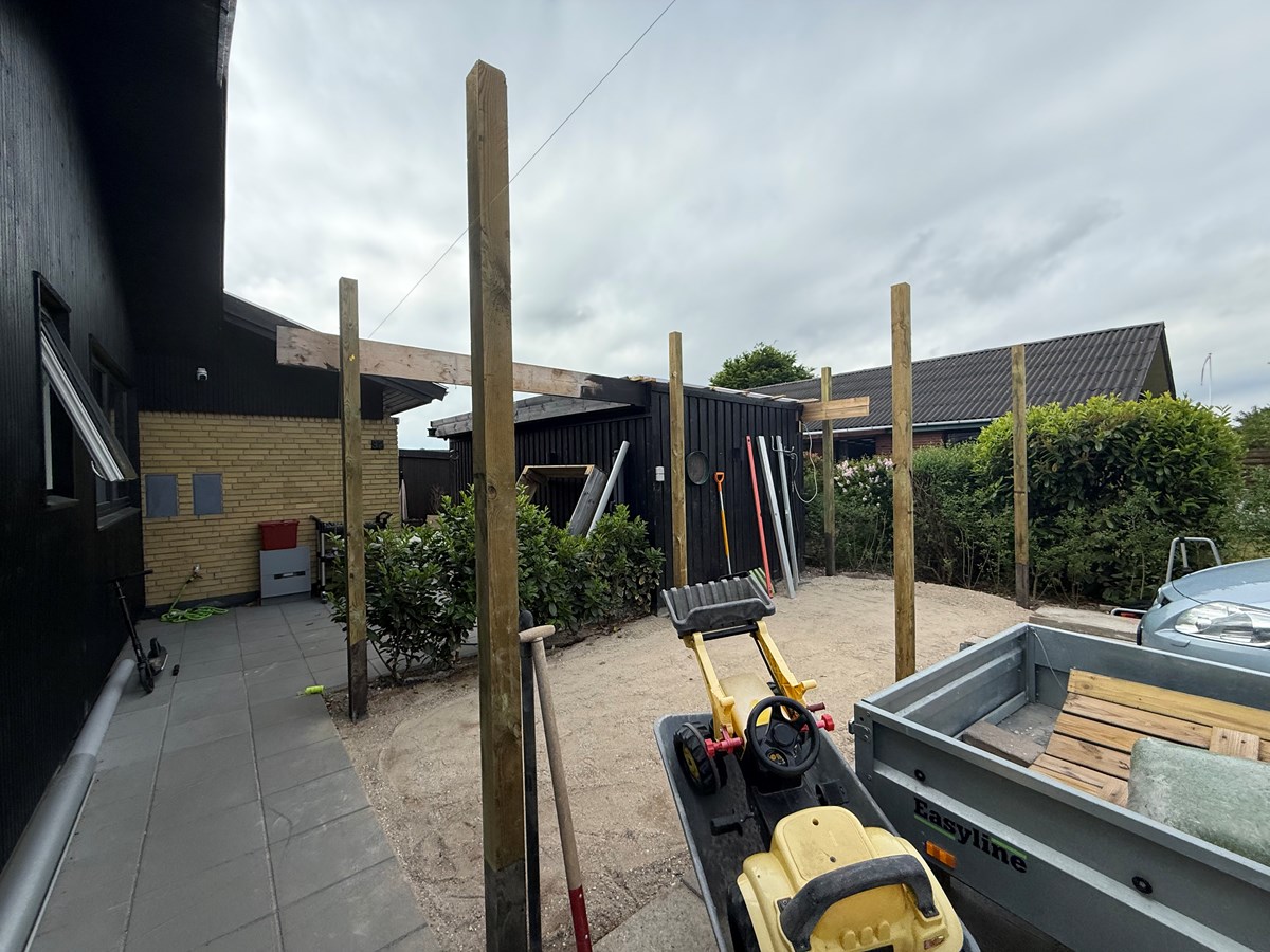

Jeg er ved at opføre carport + skur i størrelsen 7,2 x 6,0 m.
Konstruktionen får tre stolperækker: forreste, midterste og bagerste.
Forrest ønsker jeg kun to stolper i 97 x 97 mm, så fronten får et frit spænd på cirka 6,0 m. Planen var at lave saddelhak/indhak i stolperne og montere en 45 x 245 mm som forreste rem.
Ved midterste og bagerste stolperække er der både yderstolper og en midterstolpe, så remmene her får kortere spænd. Her havde jeg også tænkt 45 x 245 mm som remme.
Mellem frontrem og midterrem vil jeg montere 45 x 245 mm spær i bjælkesko med cc 60 cm. Det samme mellem midterste og bagerste stolperække.
Taget bliver trapezståltag.
Mit spørgsmål er især:Er en enkelt 45 x 245 mm frontrem over 6,0 m frit spænd realistisk, eller bør jeg op i limtræ, hvis jeg vil undgå en midterstolpe forrest?
Jeg ønsker et clean look uden stolpe midt i front

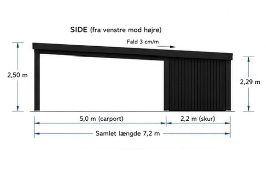

Her er en tegning der angiver målene - set fra siden.
Tak for alle svar, indtil videre.
Se evt. tegning ovenover. Hvis jeg sætter en stole yderligere mellem punktet på 5 meter, kan jeg så nøjes med spærtræ til rem og spær? Og hvilken dimension er nødvendig?
Jeg vil helst undgå midterstolpe forrest, og ligeledes undgå limtræsbjælke.
Prøv at sætte dine tal ind i den nævnte beregner.
